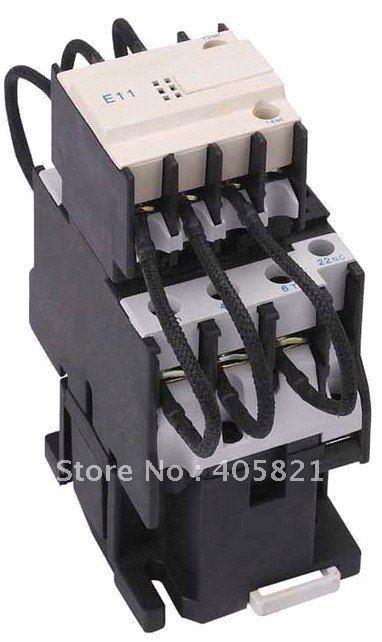

¿Cómo este entonces?
CJ19-43-LC1-DLK11-02-20-series-changeover-capacitor-contactor-contactor-a-surge-suppressor.jpg
CJ19-43-LC1-DLK11-02-20-series-changeover-capacitor-contactor-contactor-a-surge-suppressor.jpg (45.17 KiB) Visto 10273 veces

¿O como este?

Deberia llevar ese tipo de contactores, o parecido las Que yo conozco lo llevan desde luego. Haber si sube una foto y salimos de dudas.

Referente a lo de los "muelles" lo dicho por tu "confesor" es una verdad a medias. Cuando "el maño" diga si ese es el contactor
de su batería ya hablaremos largo y tendido sobre ello...
