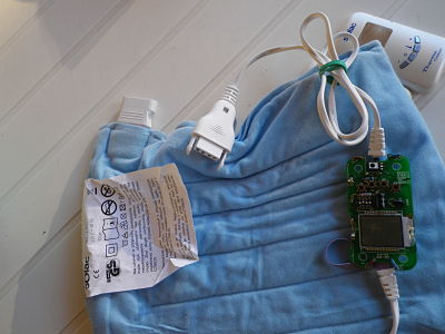

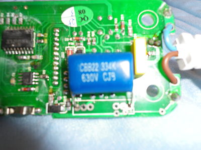

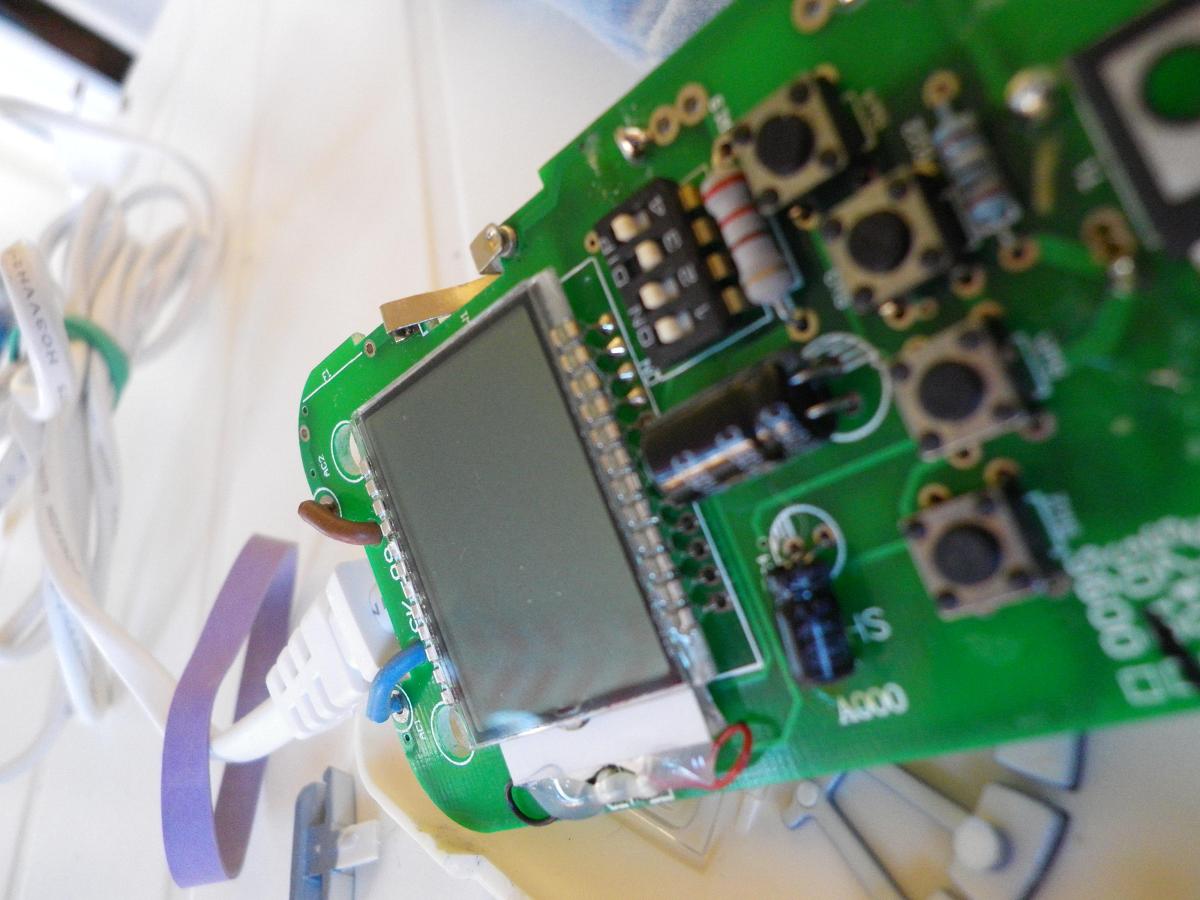

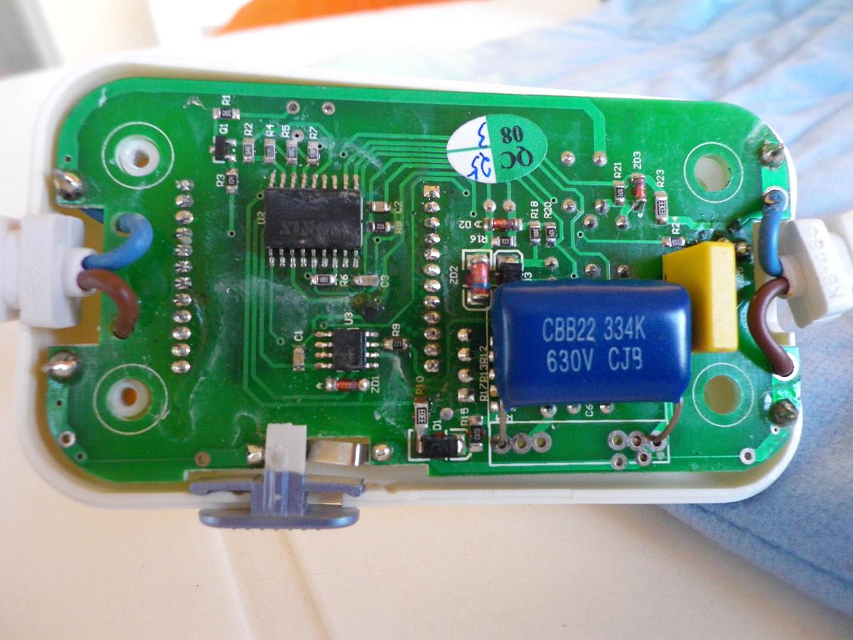

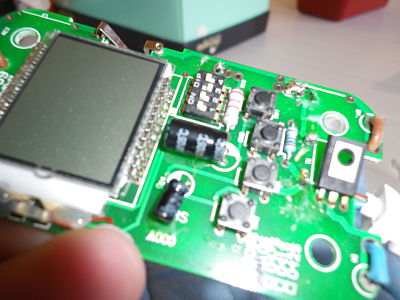

Envia fotos de los que hay debajo del condensador azul, mide continuidad de la manta si conectarla al regulador. y mide tension entre h1 y h2 con la manta conectada y tomando precauciones. la pieza negra es un tiristor y para que funcione necesita carga en la salida

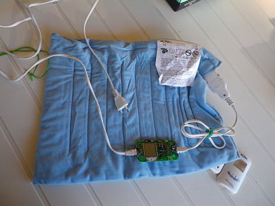

Debajo del condensador azul hay una gomaespuma aislante y bajo la gomaespuma estan las soldaduras de los pulsadores que hay en el lado opuesto, como dije, si mido continuidad entre h1 y h2 con la manta conectada si dá continuidad, si desconecto la manta entonces no dá continuidad.

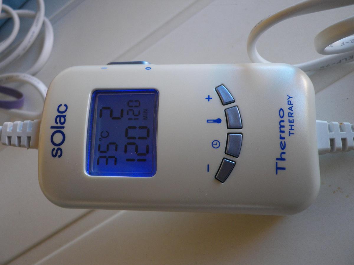

Por otro lado, enchufando el conjunto a la red, compruebo que llega tension a la placa (además ésta enciende como en la foto) pero no hay tension en la salida (entre los puntos h1 y h2) y si desconecto la manta entonces aparece mensaje de ERR en la pantalla
Sí mides continuidad sin desconectar la manta lo que estás leyendo es la resistencia de la placa. Lo que debes
hacer es mirar la continuidad físicamente en la clavija de entrada de la manta. Si ahí hay resistencia entonces
debes mirar la continuidad de los cables entre la tarjeta y el conector desconectado de la manta...
Las resistencias de esas mantas se joden al doblarlas. Así que mira a ver si es el caso

pon foto por la zona del condesador amarillo y mide la resistencia de todas las resistencias de la placa que son grandes (1cm de largas)

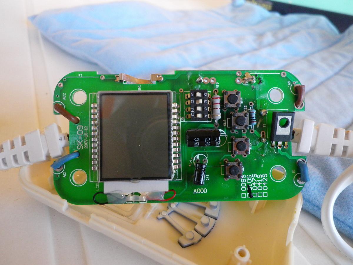

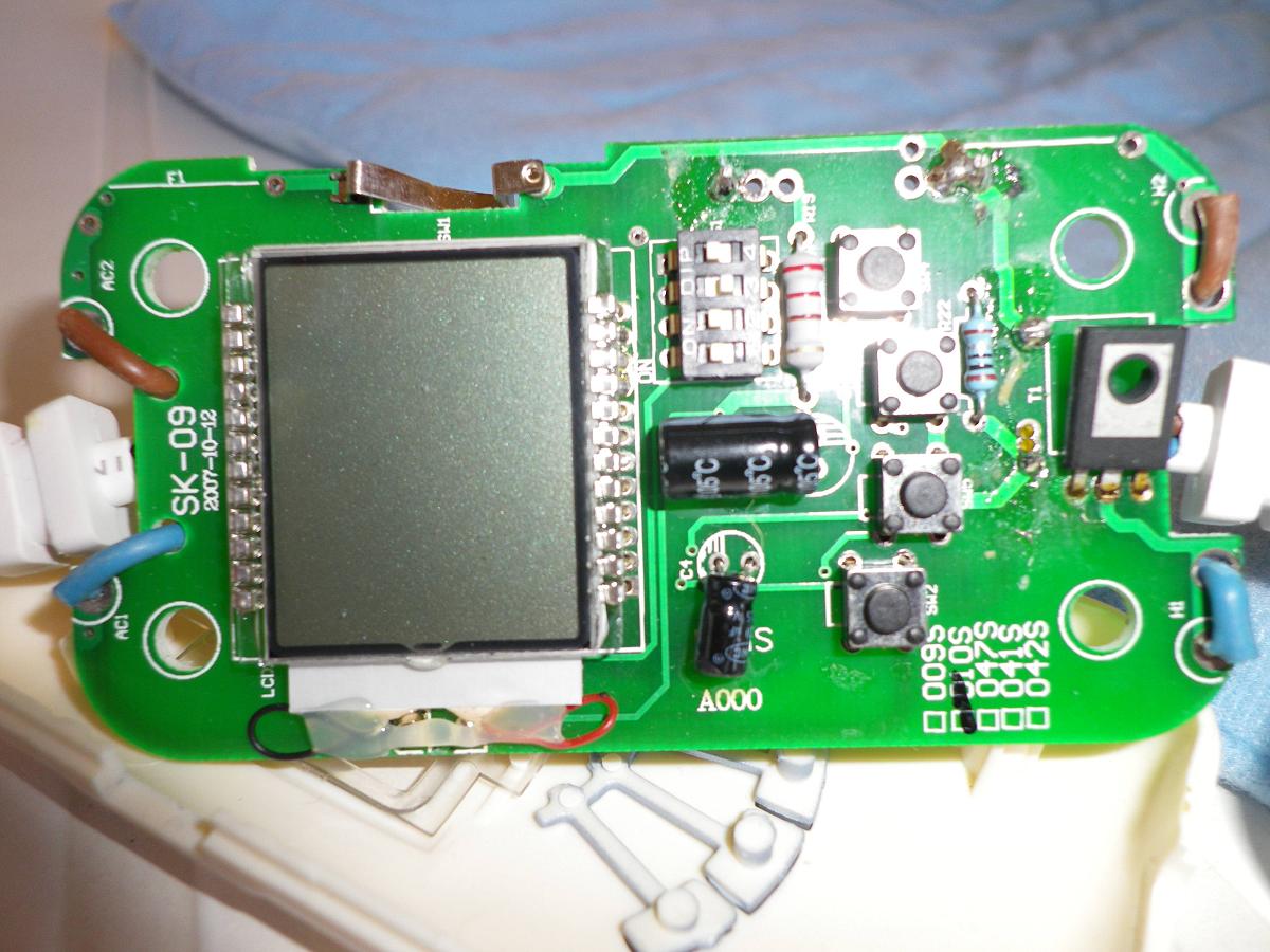

He medido las resistencias (son dos, una mas grande y otra mas chica) sin desconectarlas del circuito, tengo una pinza amperimetrica Kiuritsu, que tiene para medir OHMS (y suena un pitido cuando es corto directo) la grande parece estar bien (al conectar dá un milisegundo lectura) y la pequeña no dá nada, exteriormente no parecen dañadas, despues te envio fotos mas detalladas y valores de los condensadores amarillo y azul. Saludos
Pienso que tal vez deberia desoldar las resistencias y medirlas por separado ¿no crees?
Re: Manta Termica
01 Feb 2015, 11:25

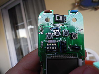

las que son grandes deberías poder medirlas sin quitarlas, en escala de resistencia. Una se que es 220 ohm 5%(rojo-rojo-marron-dorado) pero la otra que es de 5 colores, de precisión no consigo diferenciar sus colores. comprueba los diodos smd, las piezas negras sin patitas con una raya blanca grabada y las que son de cristal.
mide tensión con la manda enchufada entre el h2 y el pin de la izquierda del tiristor por el lado de los botones, CON MUCHO CUIDADO. Hazme una foto mejor de la placa por los dos lados, necesito poder identificar los componentes y seguir las pistas de cobre para hacerme una idea del circuito y no consigo ver la pista de h2 ver donde va
