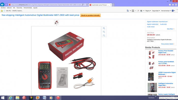

Con respecto a los termopares no te hace falta esperar a diciembre (no me extraña que tengas tantas dudas: viéndolos una vez al año
ya se sabe donde está el quíz) pues los polímetros "malos" traen uno como accesorio para medir temperatura: seguro que has visto ese
cacho cable muchas veces pero no sabías para qué era :mrgreen: No obstante te lo refresco: es eso del capuchón amarillo

veo que no das tu brazo a torzer, te has fijado que los tester con termopar, traen su propio conector para que se conecte el en tester y no traen adaptador para las pinzas de prueba? aunque seguro que ya lo viste, ya que para manipular termopares hace falta una carrera universitaria. Por cierto, a partir de ahora, pedire que el variador este junto al motor para ver el consumo insitu y no una planta mas arriba ni nada de poner 5 motores a un mismo variador, sino variador por motor y pegadito a este.

Ya veo que no sabes la diferencia entre "churras" y "merinas", así que voy a tratar de explicártelo para que lo entiendas: ambas
son ovejas, pero unas se crían para carne y otras para lana (ahora ya sabes de dónde salen los jerseys) . Y una vez clarificado esto
ya tienes un referente para saber la diferencia que hay entre "medir un termopar" o utilizarlo como "elemento de medida" que, aunque
aparentemente, guardan el mismo significado son dos cosas completamente diferentes: en el primero medimos el valor voltimétrico
del termopar, y en el segundo ese valor lo amplificamos y convertimos en grados centígrados, si estamos en latinoamerica, farenheit
si estamos en la India y Reamur si lo hacemos en la Guyana Francesa. De ahí que la sonda de temperatura traiga ese conector, pues
va al puerto de comunicación de los grados, no de los voltios, como tú, erróneamente, creías entender...
