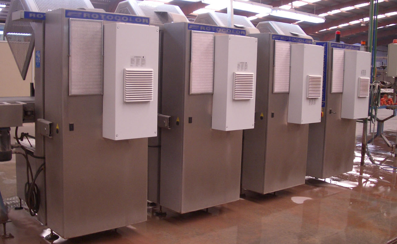

¿Quedaste contento, Fernando?. Eso para ti y para el de los videos que quería refrigerar el cuadro con
el ventilador de una CPU :oops:
En cuanto a lo de comprar equipos mas caros que sepas que en mis fábricas utilizamos CCM´s en salas
refrigeradas, y en los cuadros de máquina utilizamos equipos refrigeradores. Ventiladores, como ese, cuando
son mariconadas de cuadros
