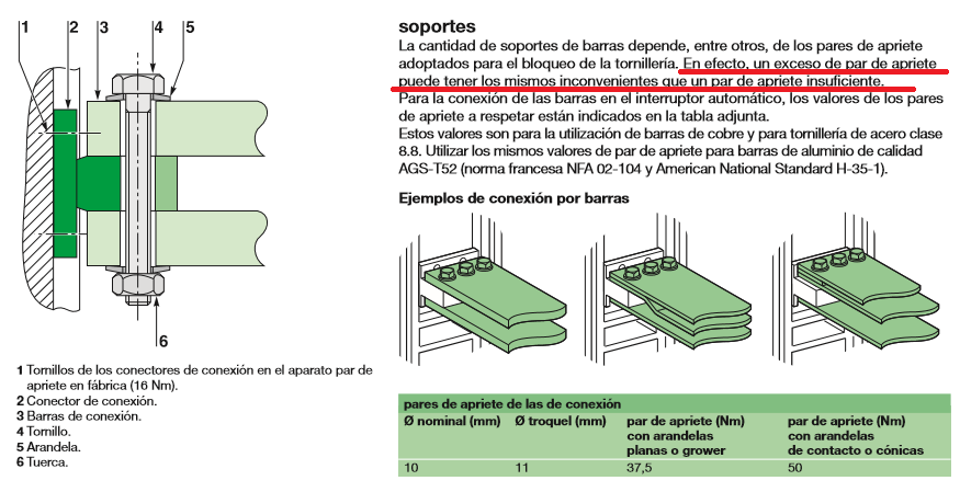

PD: fíjate bien en el detalle, que las conexiones llevan diferente par de apriete según el tipo de arandela que se utiliza ;)

Creo que todos estamos de acuerdo que seguir las indicaciones del fabricante de la aparamenta siempre es lo más sensato. Y si en la ficha técnica se especifica la longitud de aislante que hay que pelar y el par de apriete de la tornillería, será por algo.
Cuando incluyes la palabra PUEDE en una frase generas incertidumbre y desconfianza
Yo no lo veo así. Bajo mi punto de vista, el fabricante incluye ese PUEDE para curarse en salud y porque es perfectamente consciente de que hay personal bueno, regular, malo y muy malo. En la ficha se indica un par de apriete de 5 Nm para cable de hasta 50 mm2. Un exceso de 1 Nm es muy probable que tengas las mismas consecuencias que un par de apriete flojo de la misma magnitud. El fabricante incluye ese PUEDE ya que siempre hay algún bestiajo que emplea atornillador eléctrico, "para que quede más fuerte", se come unos cuantos hilos y convierte el cable de 16 mm2 en uno de 6. En este caso el apriete excesivo es mucho peor que dejar el cable flojo.

Te voy a dar un consejo para que te vayan bien las cosas en esta vida, al menos en la laboral: sigue todas las indicaciones que
dicta el fabricante, y no vayas de listillo por la vida pensando que las "cosas vienen sobredimensionadas": a día de hoy ni un
ápice, se trabaja con los materiales al limite, debido a la famosa "obsolescencia". En el caso que nos ocupa cada tipo de tornillo
tiene un par de apriete, que va en función de su calidad. No sé si estas puesto en ello pero te lo voy a explicar, al menos te sirve
de repaso: Todos los tornillos tienen en su cabeza unos números y unas letras, que básicamente son estos (te los digo de memoria,
así que puedo confundirme: 4.8 / 5.6 / 5.8 / 6.8 / 8.8 / 10.9/ 12.9 (hay numeraciones mayores pero vamos a pasar de ellas) que
representan la calidad de los tornillos (lo que se conoce como dureza Brinell; Vickers; o Rockwell HR) Y dependiendo de esta calidad
el tornillo tiene un par de apriete u otro. Así que lo de apretarlo "a ojo" como que no sirve. En este país somos muy dados al "nunca
pasa nada" pero cuando pasa, se queme el transformador (p.e.) y venga el perito del seguro a investigar, llevará muestras, ya te contará
