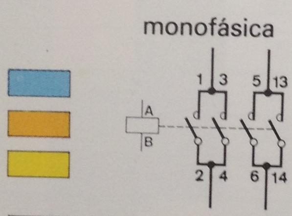

Si, todos en paralelo, ¿por que? Igual tendría algo de sentido si el contactor tuviese una capacidad de corte y establecimiento de intensidad por polo inferior a la intensidad circulante... pero no parece el caso... además, ha cogido incluso un contacto auxiliar...
En los contactores pequeños el contacto auxiliar, N.O., que viene integrado en el propio contactor
tiene la misma capacidad de ruptura que los contactos principales. El propio fabricante recomienda

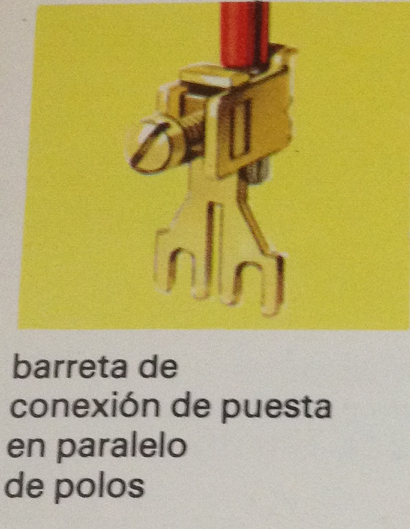

su uso en paralelo para el manejo de cargas bipolares. Así mismo existe un juego de puentes, y de
adaptadores al terminal, para poder conexionar cables de mayor sección.

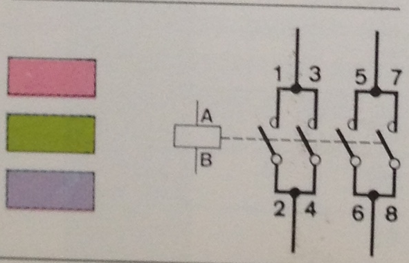

En caso de mayores intensidades lo que se utiliza son contactores de 4 polos

Nada, Fernando: empeñado en que te den tras las orejas. Si no sabes distinguir lo que es una capacidad
de ruptura en AC3, o en AC1 es normal, que no sepas distinguir si un contacto aguanta mas o menos intensidad
De la misma forma que disponer de un cutter no habilita a un fulano como cirujano, el haber desarmado varios
contactores no te habilita como conocedor de ellos
Y como yo no me invento las cosas DOCUMENTO LO QUE DIGO:
> Que el contacto auxiliar de los contactores pequeños tiene la misma intensidad de maniobra, en AC1, que sus aledaños (foto 1)
> Que existen contactores de 4 polos para cuando se necesitan maniobra cargas en AC1 de gran amperaje (foto 2)
> Que el fabricante tiene unas barretas especificas para poner los susodichos contactos en paralelo para este tipo de montaje (foto 3)
