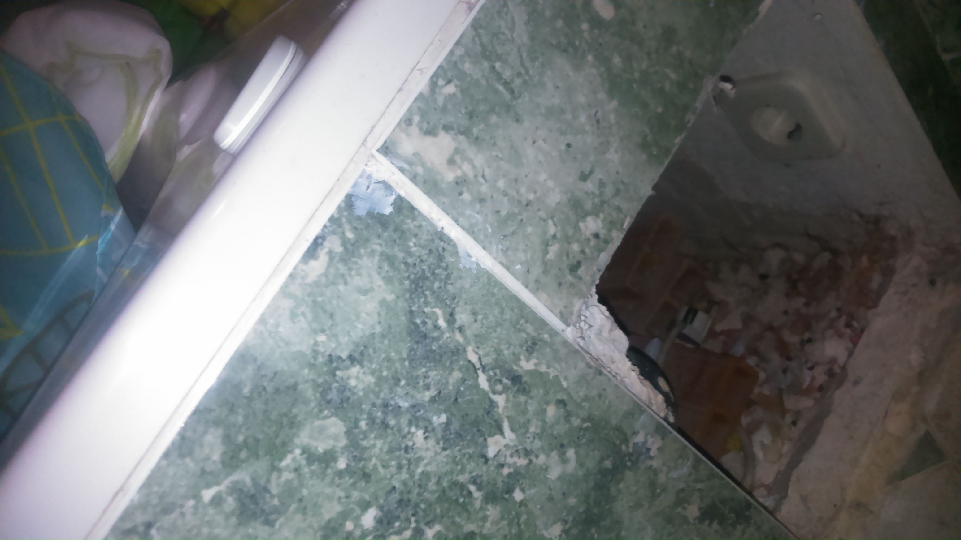

(Bañera en mi casa)

Que peligro
Re: Hay que ver.
05 Dic 2016, 20:58
Hola:
Será para conectar la bañera de hidromasaje...
Tali
Mensajes: 909
Re: Hay que ver.
05 Dic 2016, 21:00
Si pero a pesar de ello ese enchufe esta dentro del volumen 1 de proteccion y no se permiten mecanismos a 230v
Re: Hay que ver.
05 Dic 2016, 21:22
No lo tengo tan claro: las bañeras/cabinas de hidromasaje llevan conexión a 230 V: toda la instalación eléctrica (bomba
incluida) está debajo de la bañera, y el algún sitio habrá que conectar. Digo yo, que de eso ni puta idea :(
Re: Hay que ver.
05 Dic 2016, 21:27
Quizá la diferencia radica en la conexión. En los hidromasajes la conexión no suele ser accesible y ese enchufe si.
JUDAS
Mensajes: 250
Re: Hay que ver.
05 Dic 2016, 21:54
Tengo que haceros una pregunta...
Viendo esa foto como deducis que un hidromasaje?
En casonde sr un hidromasaje me supongo que llevara un diferncial especial solo para el , No?
Re: Hay que ver.
05 Dic 2016, 22:00
No creo: ese enchufe es INACCESIBLE. Y se denomina la inaccesibilidad cuando es necesario utilizar un útil especifico para
llegar a el. Es obvio que ahí habría una tapa/rejilla
