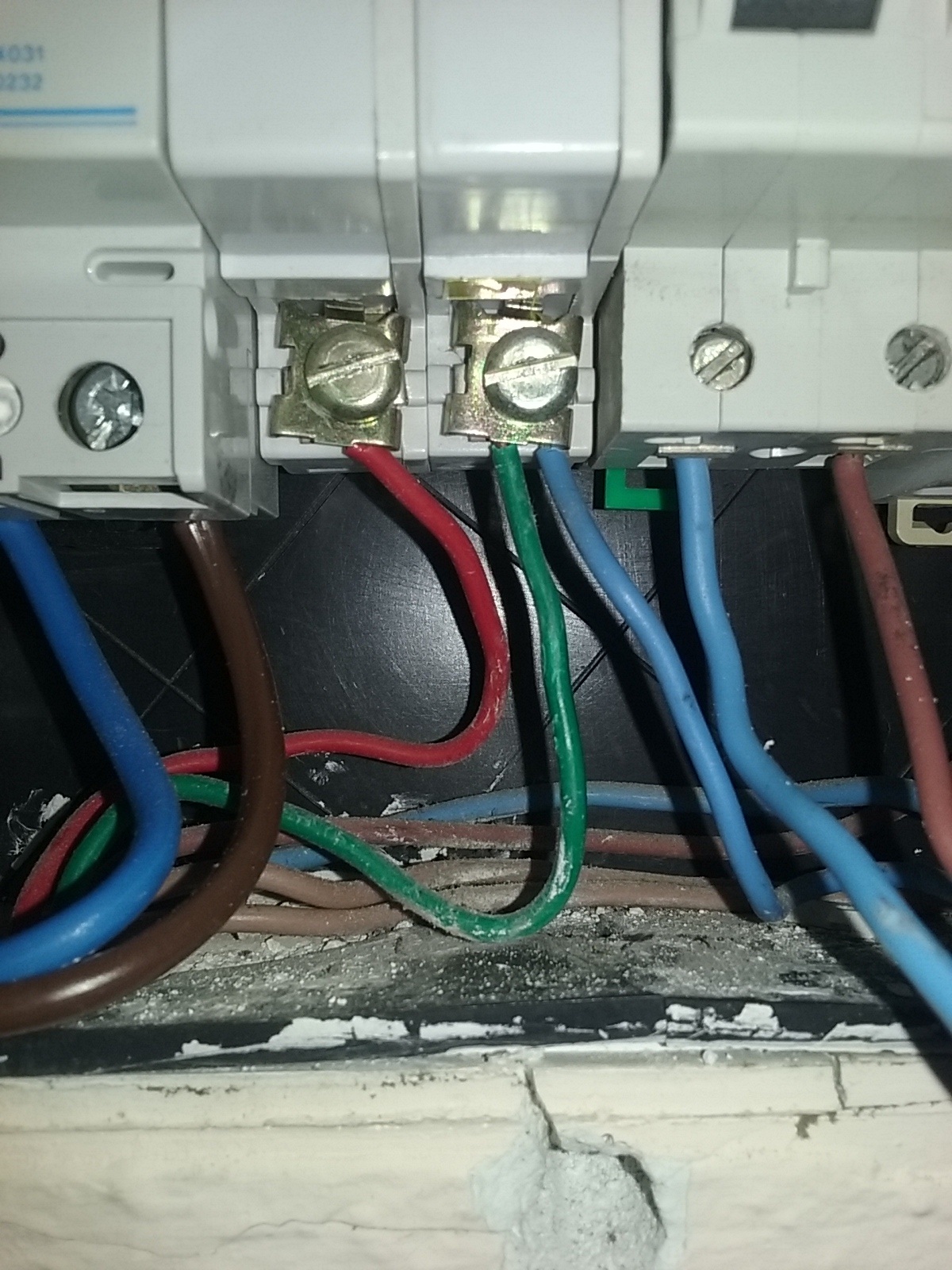

Tengo que haceros una pregunta...
Viendo esa foto como deducis que un hidromasaje?
En casonde sr un hidromasaje me supongo que llevara un diferncial especial solo para el , No?
La deducción es bien sencilla: no se observa el espejo para afeitarse :mrgreen: . Y si se tiene en cuenta que va en la cabecera,
que es donde se ubica la bomba del hidromasaje, se puede llegar a esa conclusión, sin haber ido a un colegio de pago...
No, no lleva. El caso es que cuando puse la foto no sabía si era 'legal', después leí que más que el volumen 0, se trataría del volumen 1. Por si acaso lo tengo desenchufado a espera de cambiar toda la bañera.

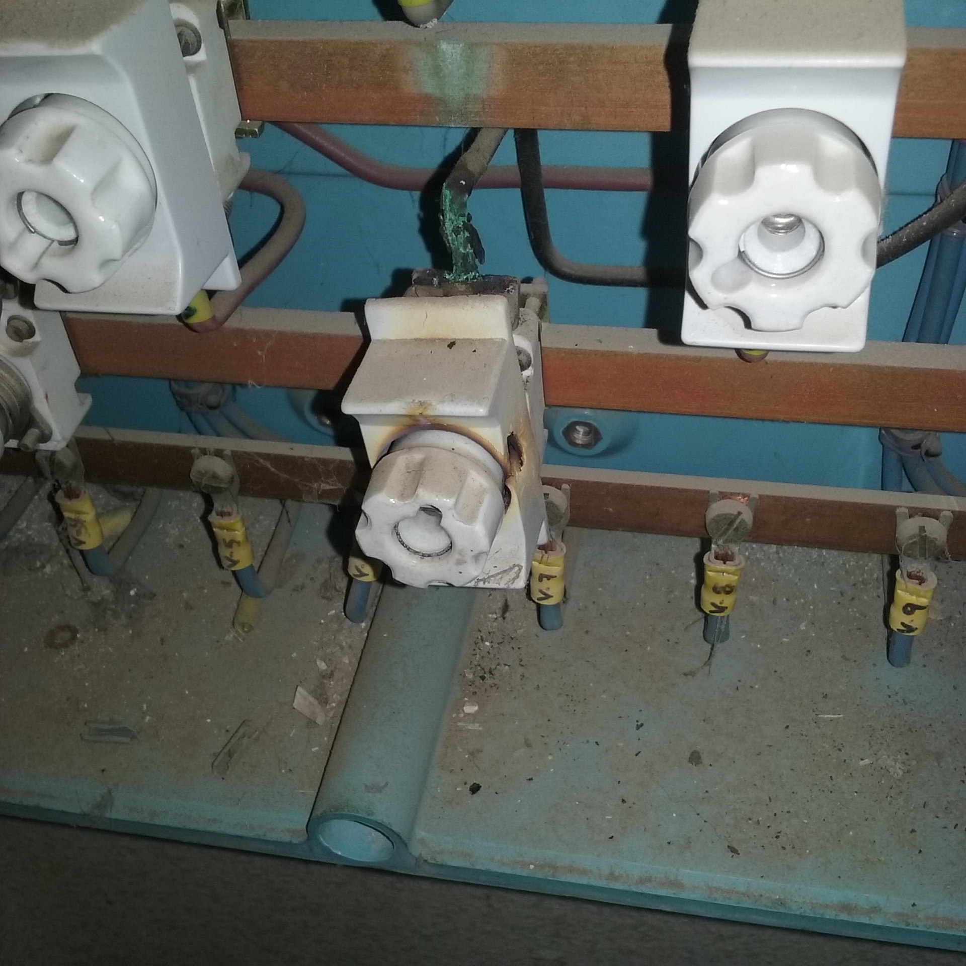

otromas escribió:
Punto caliente.
...[/attachment]
¿Y ese color verde?, a lo mejor algún ácido atacó el cobre y se redujo la sección
Re: Hay que ver.
12 Dic 2016, 13:03
Pues "eso verde" es oxicloruro de cobre, proveniente de la reacción del cloro del PVC del aislante del cable
y de la oxidación propiamente dicha...
Y no es que "se haya reducido la sección" sino que esas bases (NEOZED) tienen una ventaja, que a su vez
es un gran problema, (dejado en manos inexpertas). Consiste en que la brida de la conexión tiene una forma
"omega" con lo cual si metes un cable de menor sección de la que desarrolla ese puente por mucho que aprietes
quedará floja la conexion :o

13 Dic 2016, 20:11
Doble monofasico o bifásico en Europa:
Marcado a 3x220V en vez de 2x220/380V.

Re: Hay que ver.
14 Dic 2016, 20:07
Estos cables también tienen sus años.
Re: Hay que ver.
14 Dic 2016, 21:02
Pues si, y el magnetotérmico del medio también tiene sus años
