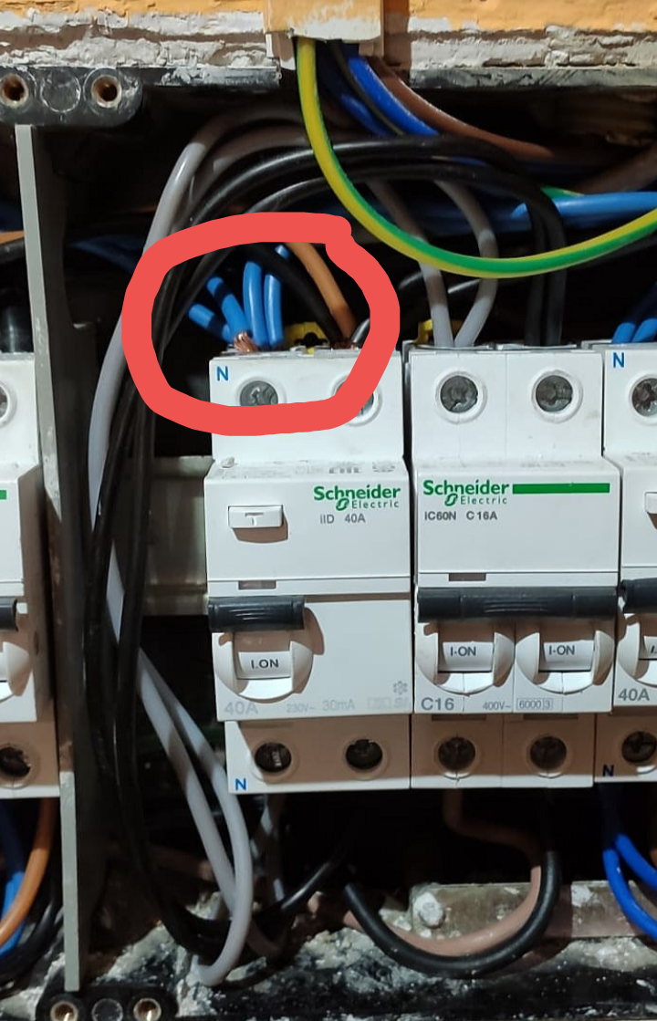

En la foto no se ven los detalles, y lo poco que puedo ver no es lo que te comenté, incluso me tomé el trabajo de hacerte un esquema, y esas conexiones no tienen que ver con el esquema hecho.
Entre otras cosas no entiendo la función del térmico de 25, y menos aún todos estos neutros aguas arriba del diferencial (te lo marco en el adjunto).
No lo tomes a mal, pero tienes un amigo electricista y por lo que entiendo has consultado en otros foros, por lo que me abro del tema. Ojalá lo soluciones y sobre todas las cosas, ojalá tengas una instalación segura.

Agradezco tu apoyo en el hilo de veras, pero claro yo le enseñe tu gráfico a el y me dijo que estaba igual, los cables que has señalado son que como no tenia cableado gordo a unido dos cables para que hagan como uno, Sobre la función del térmico dice que lo añadió para proteger el diferencial, es decir del ICP al térmico de 25 y del térmico de 25 al diferencial superinmunizado, esta como tu grafico que me pasaste pero añadiendo ese térmico, pero claro le comente que lo dejará identico al tuyo y como el chaval no me cobra nada y tal... pues no se podría haberme dicho, hazlo tu! sabes? jejeje

Buenas tardes. Sinceramente Blizzter, vaya chapuzada que te han hecho. Probablemente tu amigo electricista lo habrá hecho con toda la buena intención del mundo pero siendo electricista deja mucho que desear. No hacía falta un cable muy gordo ni llenar las bornas de cables. Teniendo el ICP del calibre que tienes y como me imagino que no podrás aumentar potencia en un futuro a menos que normalices tu instalación bajo reglamento, con hacer los puentes con la misma sección que yá tienes en los circuitos, que parece de sección 2.5 mm², hubiera tenido suficiente y hubiera quedado todo un poco más limpio y decente. Tampoco hacía falta la instalación de ese magnetotérmico de 25A porque no está protegiendo nada. Lo que sí podía haber hecho es aprovecharlo para eliminar el ICP, porque me imagino que tienes contador digital, y utilizarlo como interruptor de corte general aunque como dije, no estaría protegiendo nada.

No para nada, al revés se agradece, si fuera electricista lo hubiera hecho como vosotros me habéis comentado pero claro... no me atrevo... aunque diciéndome lo que me decís igual me animo a hacerlo yo mismo..., Miguel 69 te invito a que veas como estaba antes, pero claro yo me meto en un foro para si es posible me echéis una mano y claro... hay gente que se lo toma a mal como si yo fuera el electricista, económicamente estoy en la ruina... estoy de alquiler... no puedo pagar 200€ o 300€ para que me hagan la instalación, entonces se lo dije a un amigo que es electricista y el con toda la buena fe me lo ha hecho sin pedirme un duro, y claro como entenderéis para mi es MUY frustrante, que después de que me ha hecho el apaño, resulte que al final es un chapuzero ... entonces, me armo de valor y lo hago yo mismo? lo dejo como lo tenia antes pero substituyendo el diferencial Schneider por el superinmunizado que compre ayer???

En otro orden de cosas, los puentes como los peines, no se suelen cambiar, por eso los peines tienen unas pletinas de cobre importantes, y los puentes se suelen poner de 10 mm por si se cambia el ICP o se contrata más potencia, no tener que cambiarlos. En este caso, si quitara el ICP de 15 dejando el de 25 como térmico de cabecera, los puentes, y no solo los puentes, deberían ser de como mínimo 6 mm, por lo que si usa puentes de 2,5 mm no podría quitar el ICP de 15..... No da para más este tema....

Por otro lado, viendo el ICP que tiene no puede tener contratado más de 15A y, como además, para un aumento de potencia las compañías exigen un nuevo boletín si no lo tiene actualizado y eso requeriría una reforma y ajustarse al reglamento, cosa más probable en el caso que nos ocupa viendo las fotos de la instalación, hasta ese momento es por ello que le he comentado que puede hacer los puentes con sección de 2.5 mm² y retirar el ICP que tiene porque ya tiene el mismo calibre de ICP en el contador digital. Es decir, porque lo tiene por duplicado.
