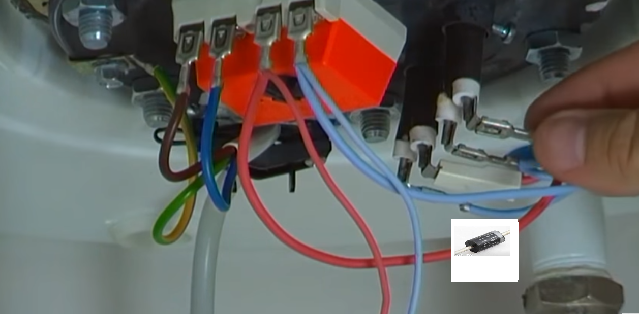

Realmente mágico. Podias por favor hacer unas fotos más completas. Te lo agradeceré por siempre. La primera foto está clara. Pero entre la segunda y la tercera me pierdo. Gracias coitocircuito. Un 10
A ver si lo entiendes con esta foto

Eso lo solucionas colocando un simple diodo rectificador de 10 A y de tensión inversa mayor que la tensión de red: tendrás la mitad de potencia
Yo no veo ninguna falta de respeto. Esta persona contesta al primer mensaje del hilo dando la solución correcta. En un mensaje simple, correcto, y sin ningún ánimo de polémica.
Y luego para colmo se lo cuestiona, teniendo él que defenderse, explicar, e incluso tomarse el trabajo de hacer las conexiones y poner las fotos pertinentes para demostrar que tiene razón....

Con decirle que si la corriente alterna circula en dos sentidos, y con el diodo funciona en un sentido, el resistencia trabajaria la mited de tiempo, consumiendo la mitad de la potencia activa seria suficiente
