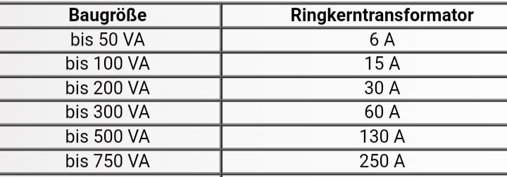

La próxima vez espera por favor a qué comparta la fórmula, hace un par de meses compramos más de 100 toroidales de varias potencias distintas, los de 100VA según ficha técnica tienen una corriente de magnetización de 16 amps.... Estaba esperando la fórmula para llamarlos y corregirlos.....
