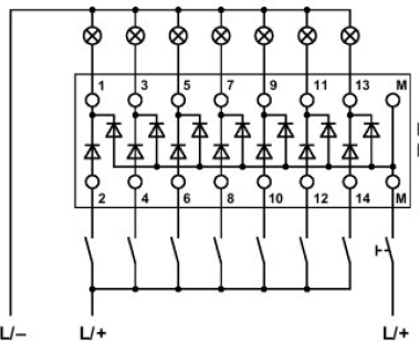

(la verdad que poner un semiconductor en un cuadro eléctrico lo veo cuanto menos añadir averías, no soportan bien los Dv/Dt, o lo que es lo mismo incrementos bestiales de tensión en una mínima unidad de tiempo, típicos de motores, reactancias o bobinas sin su filtro RC
Para que sigas diciendo pijadas...
Estas bornas las solemos poner para que hagan bonito en los cuadros. No les
damos mayor aplicación porque "se joden"...

Pero que cojones, poner eso en cuadro de pruebalamparas sin proteccion de picos y con la misma tension en maniobra que en la fuerza eso no dura mas de un año y luego pon al tecnico de turno a localizar que los contactores se vuelven locos, por un diodo cortocircuitado.
¡Seguro que sí, por que tú lo digas! ¿Cómo puede uno ser tan cerril de negar la evidencia?
Échale un vistazo a las características del diodo 1N4004, que son los que traen bornas como esas. Y si quieres
mejores prestaciones el 1N4007. Te adjunto la ficha técnica
Los contactores "no se vuelven locos" por la sencilla razón que el diodo no forma parte de su circuito de maniobra
El técnico de turno, en el hipotético caso de que se joda un diodo, lo localiza echando hostias: o bien no se enciende
la lámpara "a media luz" al pulsar el prueba lámparas o se encienden todas las del cuadro (a tensión reducida) si se
pone en cortocircuito el diodo. Como ves hasta el operario de la máquina se da cuenta de ello

¡Jó, tú, mira que prueba lámparas mas guapo "dibujé" para corriente continua!
corriente contínua.png (62.5 KiB) Visto 2661 veces
Última edición por Hefner el 07 Mar 2015, 17:43, editado 1 vez en total.

¡Ondia, menudo array para prueba lámparas en AC!

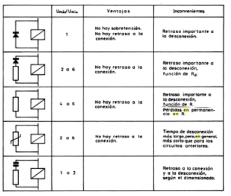

Por supuesto con sus características

Seguimos con el varapalo...
