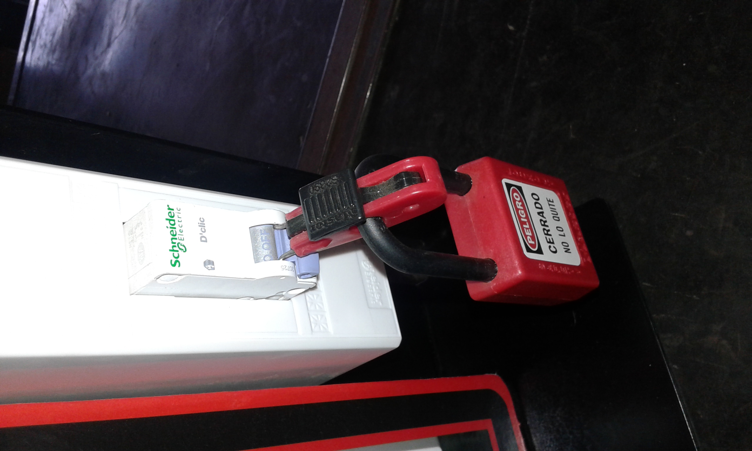

Estos son los dispositivos que utilizamos por aqui para el corte de PIAs

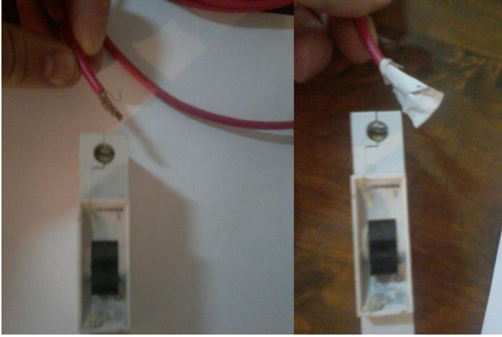

aca te mando otro metodo , y no es que descalifique el tuyo.
solo que la idea en el trabajo es poder hacerlo y si uno va a andar con mil accesoriso para cada cosa, pues que no haces nada.
en al realidad de la vida la cosa es ser practico.
lo de la foto, luego se cierra la tapa y lo mas completo es un poco de cinta con una indicacion escrita, tapando la palanca de la pIa .... esa si que no le hice foto .
asi, con este metodo siempre podran hacerlo, aunque se hayan olvidado el candado .
y ya saben como es un dedo mio de paso, por si un dia se me cruzan . .

¡Ay, Fernando, Fernando! ese método NO SIRVE
No sirve por la sencilla razón de que todo el mundo anda con un destornillador en el bolso, y cuando vea
que no le llega tensión va y lo conecta, por mucho papelucho que pongas (que dicho sea de paso tiene
que ser un cartel homologado)
Y cuando suceda eso el "paisa" que está al otro lado queda fiambre, con lo cual aparte de intervenir el de la
funeraria interviene el juez, que no sabes cómo se las gastan. ¿Qué medidas de seguridad tomó Vd.? ¿eran
inviolables?...Como no quede convencido al trullo con la Pantoja
Fíjate como serán las cosas que si tu tienes una protección mecánica que quitándola se puede producir un
accidente, tendrás que tener otro sistema de seguridad que los propios tornillos...si es que los operarios de
esa máquina tienen herramientas para hacer los mantenimientos de "primer escalón" que se dice (esto lo
conocerás porque lo viste cuando hiciste el servicio militar)
