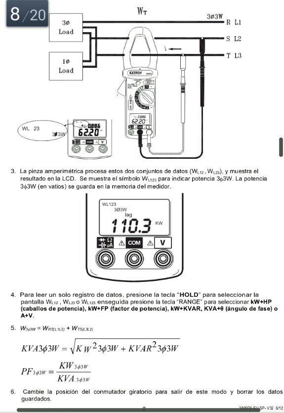

Emecordoba escribió:
Bueno pues finalmente me he decidido por este medidor, por las características se ve que podré medir coseno de phi, capacitancia...etc
¿que opinais?
http://www.extech.com.es/instruments/pr ... prodid=109
Que esa pinza por mucho que diga el fabricante que es trifásica, no lo es. Utiliza el método de los dos vatímetros para obtener una medida de potencia trifásica en redes sin neutro accesible y "simula" tres vatímetros con el neutro accesible... o sea, el fabricante falsea la información... si cuentas con ello, pues adelante... pero después de darle tantas vueltas comprarte esta pinza... pues chico... si solamente vas a hacer medidas monofásicas te puede servir...
Ostias....no me había fijado.
Todavía no he confirmado el pedido.
Que no puedo hacer mediciones en trifasico??????
Pues no... Otras pinzas que has puesto permitían hacer mediciones en trifásico, siempre, claro está, que el receptor fuera equilibrado (motores, compresores, motobombas, etc.). Si necesitas medir trifásico desequilibrado necesitas un analizador de redes. :-(

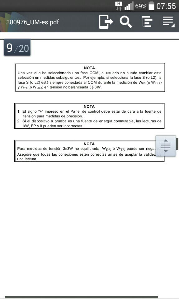

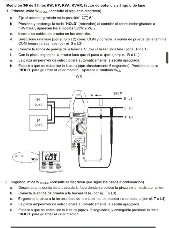

[attachment=-1]uploadfromtaptalk1474351482231.jpg[/attachment]
Bombilla escribió:
Hola, con dos vatimetros si que se pueden hacer medidas con fases desequilibradas, pero con 3 fases sin neutro (o 2 con N), no para 3 fases con neutro.
Lo que no entiendo es como con una pinza mides corriente en dos fases. Como funcionan estas pinzas?
Aqui describe las médiciones que puede hacer entre fase y neutro.
Última edición por Emecordoba el 20 Sep 2016, 08:12, editado 1 vez en total.

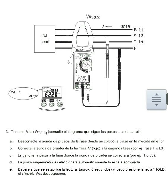

Emecordoba
Mensajes: 263
Ubicación: Córdoba
Ubicación: Córdoba
Re: Medidores de consumo
20 Sep 2016, 08:11

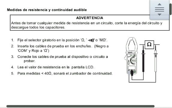

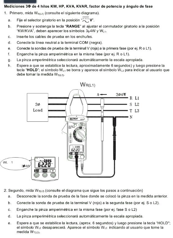

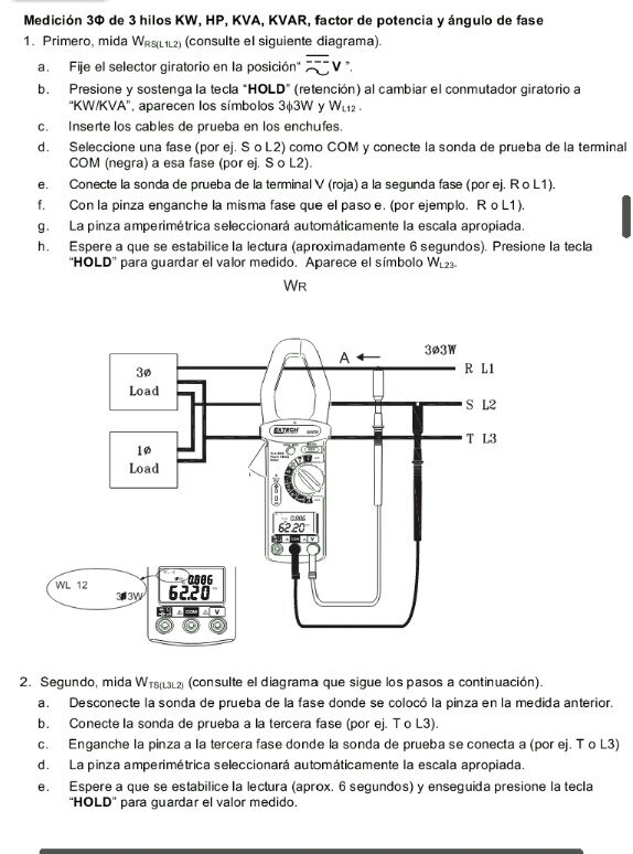

Aqui describe las mediciónes que puede hacer entre fases:
[attachment=-1]uploadfromtaptalk1474351660710.jpg[/attachment]
[attachment=-1]uploadfromtaptalk1474351693971.jpg[/attachment]
[attachment=-1]uploadfromtaptalk1474351712314.jpg[/attachment]
Última edición por Emecordoba el 20 Sep 2016, 08:28, editado 1 vez en total.

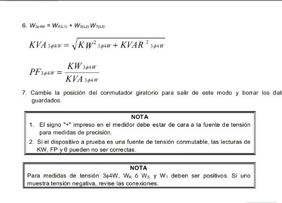

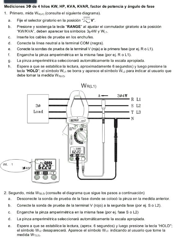

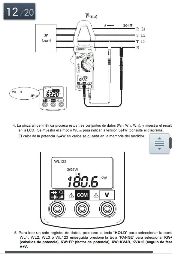

Aquí describe las mediciones que SE SUPONE que es capaz de hacer entre las 3 fases y neutro
[attachment=-1]uploadfromtaptalk1474352404462.jpg[/attachment]
[attachment=-1]uploadfromtaptalk1474352452227.jpg[/attachment]
[attachment=-1]uploadfromtaptalk1474352480398.jpg[/attachment]
[attachment=-1]uploadfromtaptalk1474352650710.jpg[/attachment]

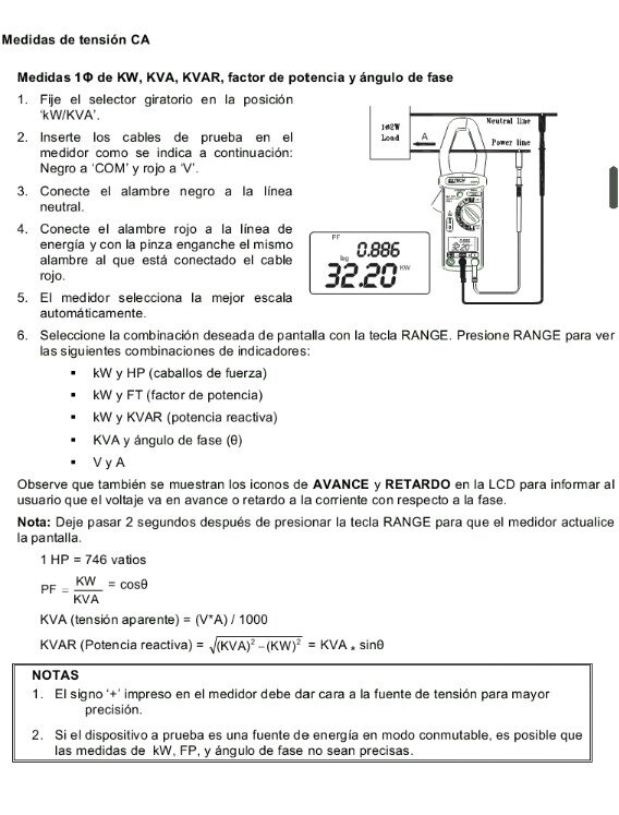

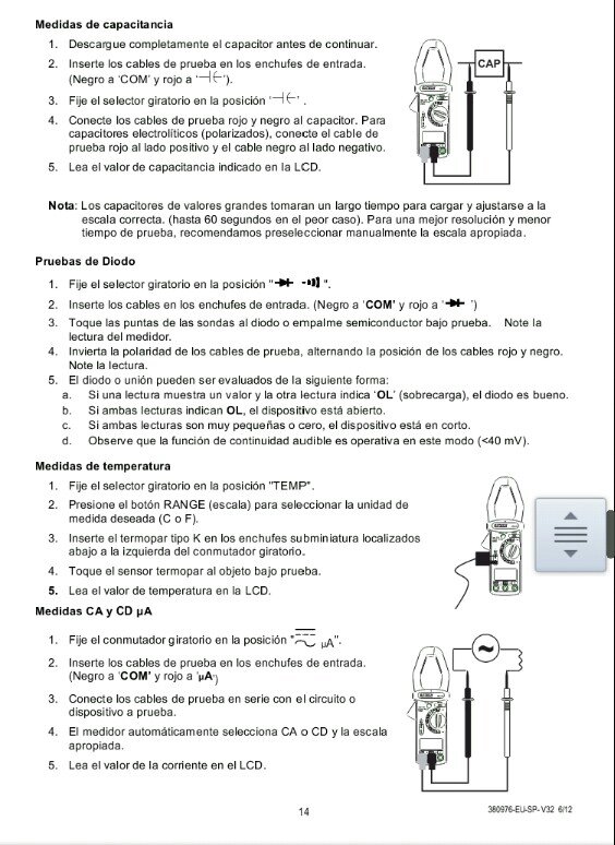

Por ultimo...otras mediciones que es capaz de medir:
1474352858912.jpg[/attachment]
[attachment=-1]uploadfromtaptalk1474352914209.jpg[/attachment]

Y ahora la pregunta:
Me la dejan en 120€ (gastos de envío aparte)...
MERECE LA PENA?
Si sabeis de alguna de similares características por este precio, decidme donde que me la compro. :lol::lol::lol::lol:
kyleXY
Mensajes: 514
20 Sep 2016, 09:34
Sí, ya había leído el manual. Eso no son medidas trifásicas. Son medidas que puedes hacer con cualquier medidor de potencia monofásico.
