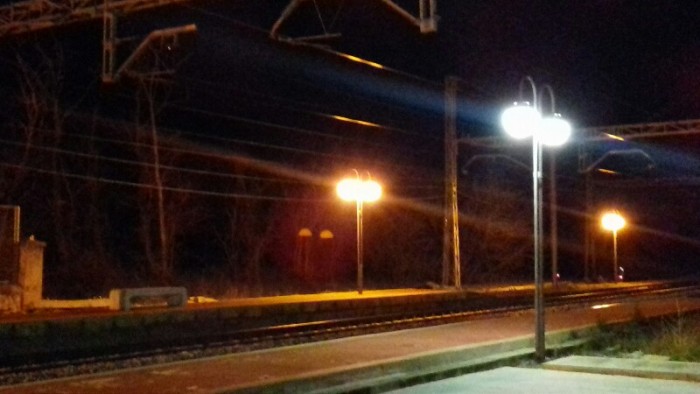

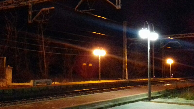

1- Alumbrado de una estación, con vapor de sodio en un andén y vapor de mercurio en el otro andén.

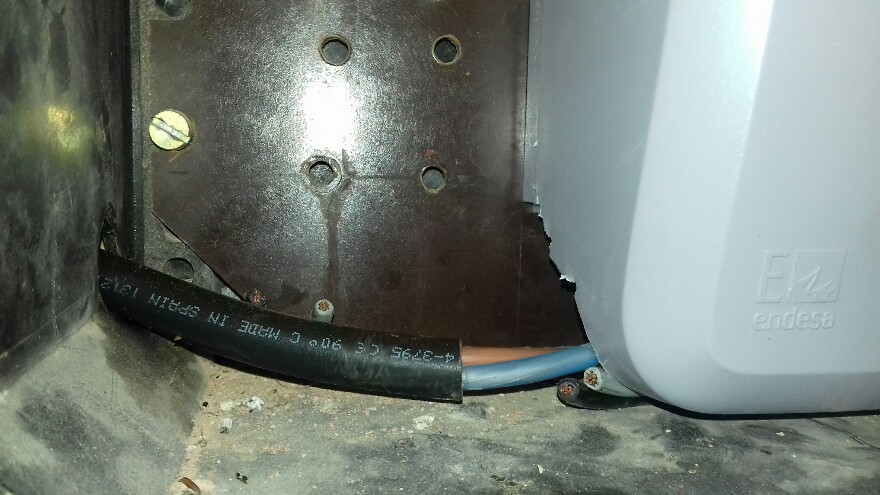

2- Cable raro. Al final solo era un trozo de DI antigua.
Ese sistema no es una cosa rara: unos focos dan "cantidad" de luz y otros "calidad" de luz, lo que conlleva
que sin subir la potencia se logra buena luminosidad total
Antes este sistema se utilizaba en oficinas, poniendo en las pantallas tubos de diferente tonalidad de color.
Estéticamente no queda muy bien, pero el luxómetro era quien garantizaba que los lux en el puesto de trabajo
eran los correctos ;)

Tal como dices, no queda muy bien, aunque es curioso lo de combinar dos tipos de luz diferentes.

Odio la tonalidad del vapor de sodio

A mi tampoco me gustan mucho, y una vez vi una nave iluminada con sodio.

En el alumbrado publico debian de estar totalmente prohibidas

En mi pueblo hace muchos años les obligaron a ponerlas de sodio porque decian que las de otra tonalidad molestaban a los conductores . Era una mierda en invierno con niebla eso acojonaba y dan una sensación de tristeza total. Ahora las han puesto led con luz blanca y parece otro el pueblo . Ahora da gusto
