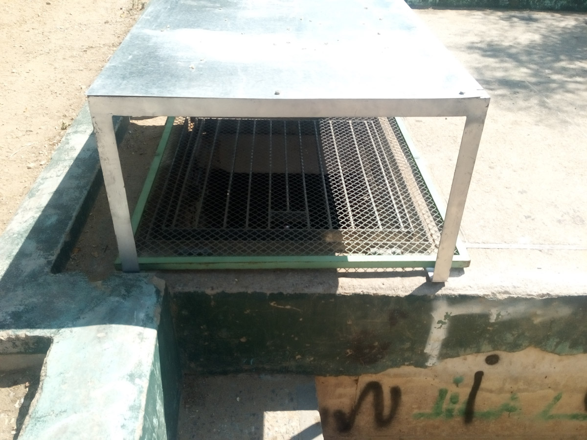

Aquí os dejo unas fotos de un proyecto en el que estamos trabajando..
Se trata de robótica y automatismos.
Re: Hay que ver.
01 Jul 2017, 01:49
Fotos:
1- Acometida en mal estado.
2 y 3 - Centro de transformación con ventilación en la puerta de acceso.

Hola Bombilla.
La verdad es que esta cutre con ganas, yo lo que haría es una chimenea de cemento y en la vertical una ventilación como la que tiene en un lado de la estación con lamas. En mi zona, se exige doble lama en aluminio y tela mosquitera de acero inoxidable , nada de hierro que no dura nada.
Esas cosas las suelen hacer las contratas ,que llevan el mantenimiento , que por falta de experiencia o por soberbia de algún -sin nombre- hacen cosas sin saber.
Eso también pasa en este foro, no aprendemos por boca de otro, sino de nuestros propios errores.
Gracias por las fotos.

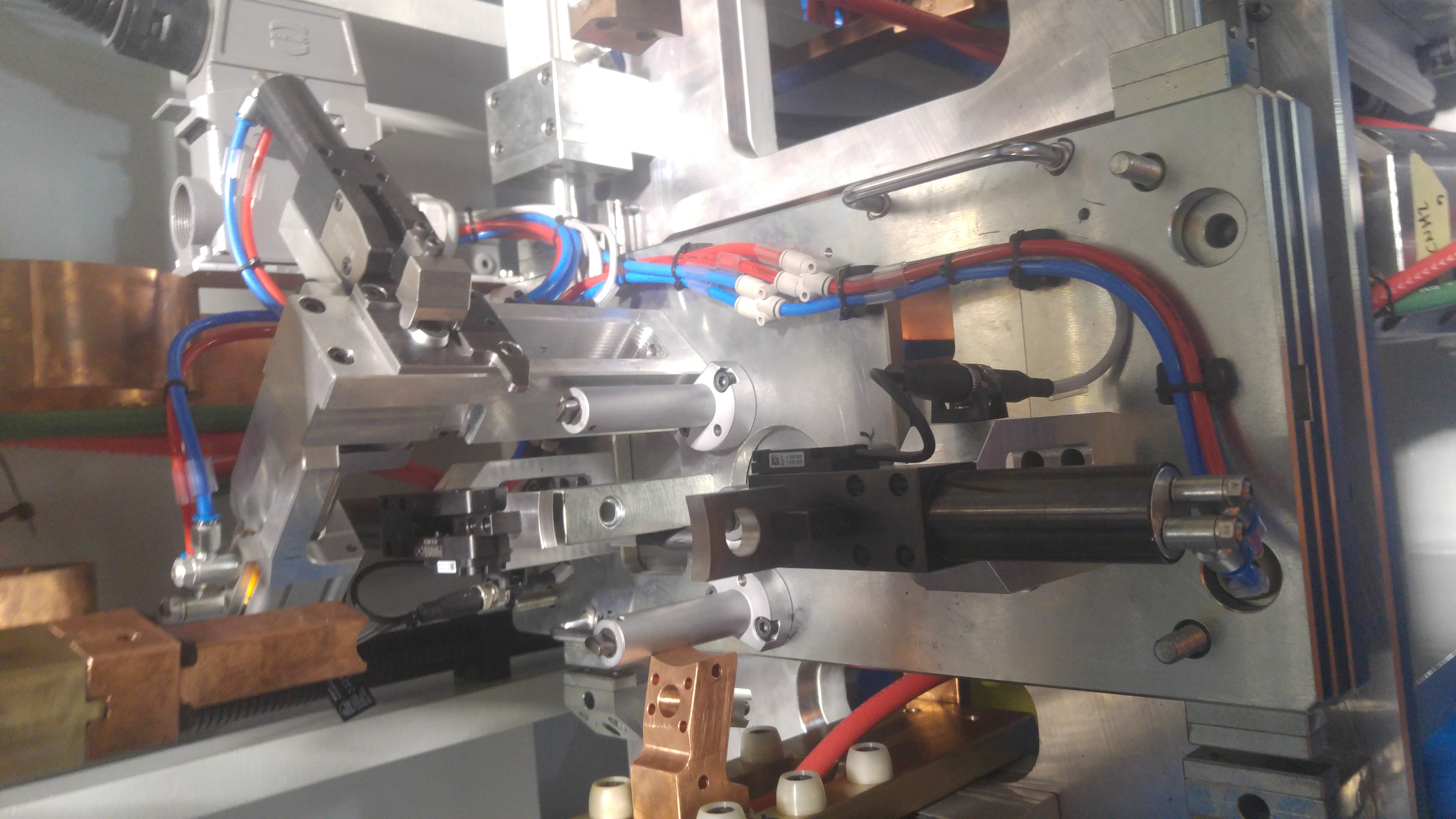

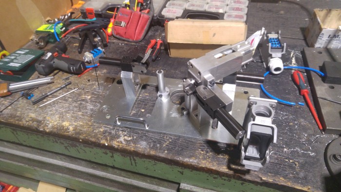

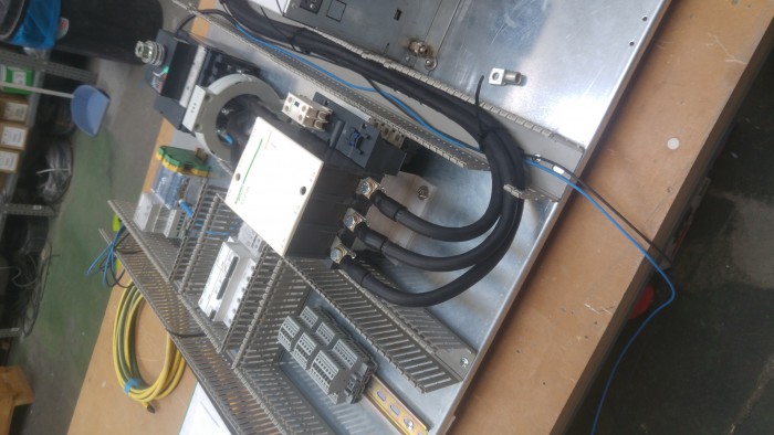

preparando cuadro de potencia para maquina de soldadura
empezando con el utillaje.. montaje base de conector Harting
preparando neumática y sensores en utillaje
Utillaje listo para pruebas eléctricas y neuméticas.
