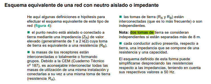

Dos tierras se consideran independientes a partir de al menos unos 20 metros de distancia.
Aunque los profanos no lo sepan, las instalaciones eléctricas de BT se rigen por un reglamento, en este caso el REBT.
A su vez este REBT se compone de una serie de Instrucciones Técnicas Complementarias. Y es precisamente en el apartado 10 de la ITC-BT-18 donde se definen qué son tomas de tierra independientes.
Los que no han cogido en su vida un reglamento entre las manos te salen por peteneras e igual opinan que dos tierras se consideran independientes a partir de al menos unos 20 metros de distancia.
Gracias a los conocimientos que tenemos de ese y otros reglamentos, los fachas de BMW gris Brooklyn (que no blanco, ¿por casualidad no serás también daltónico?) podemos asesorar convenientemente a nuestros clientes.

Jajaja trapero. Siento que estés tan afectado y picado pero no puedo decir otra cosa que jódete. Ya no tienes edad para ser tan infantil.,
Tendrás que hablar con el ingeniero eléctrico del Centro de Formación Schneider y rebatirle a él, que nunca ha cogido un Rebt en sus manos y menos la copia tuya, a partir de cuántos metros se pueden considerar tierras independientes.

No tenía pensado debatir mas contigo, pero no puedo callarme ante tú intento de manipular el foro; diciendo tales barrabasadas que sólo son propias de quien no tiene la mas mínima idea de electricidad. El tratar de "blanquear" tu (nueva) metedura de pata adjuntando un recorte de un sistema de neutro (que nada tiene que ver con el nuestro) no te va dejar en buen lugar.
Como bien te han leído la cartilla la distancia entre tierras viene definida en el REBT. Si lo estudias un poco mas a fondo encontrarás que también marca una distancia entre tierras EN UN PARTICULAR CASO que nada tiene que ver con dos (o mas) tierras contiguas de vivienda
Schneider ni edita, ni da cursillos, de sus famosos cuadernos técnicos, al estar ya algunos de ellos obsoletos. Los que no peinamos canas podemos decir que en nuestra juventud fue un nido de sabiduría. Y como teníamos buena relación con la firma (de cuando era T.E.E) tenemos todos los manuales en papel

Si en el particular que hablas de la itc 18 aplicas la fórmula para el caso más desfavorable, comprobarás que la distancia mínima está en torno a 8-10 metros entre tierras, sin tener en cuenta el sistema de distribución.
Tampoco sé de dónde sacas que yo haya dicho que Schneider sigue editando y sacando cursillos.
Cuando he adjuntado ese recorte he empleado la misma táctica que haces tú y sin manipular nada, es lo que dice. He hecho lo mismo que haces tú. O no recuerdas de hace pocos posts cuando adjuntaste lo de un diferencial sin tierra en la vivienda??? Exáctamente lo que hiciste tú. En ese momento no viste la manipulación que acababas de hacer??
