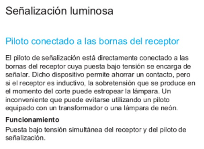

¡ Jatetú...resulta que yo me invento todo lo que digo ! :mrgreen:
O sea que el piloto, en bornas del relé, nanay de la china. Por cierto había mencionado que a los
pilotos de neón esa "normativa" no los afectaba, cosa que en esta información hace alusión a ello...

ya, muy bien, muy bien, y eso que te he pedido que pongas donde viene eso, que libro, o lo que sea. el de el retardo a la desconexión me suena a interferencias electromagnéticas en sistema electrónicos, me recuerdo poco de el, en su día pregunte una cierta contradicción en el libro y no me supieron contestar. Si encuentro el libro y veo el texto te digo aunque creo que esta en casa de mis padres. la ultima foto es de automatismos, de la misma editorial, también me suena.
Lo malo de los libros es que no tienen buscador y hay que hacerlo a pelo.
Así, ahora me surge una pregunta, cuanto dura en desconectar un contactor? cuanto dura esa sobretensión transitoria que ofrece la bobina? si lo primero es mayor que lo segundo, ese contacto auxiliar no sirve de mucho, me recuerdo de hacer filtros RC para triac del orden de micro segundos para cargas inductivas, el contactor mas rápido se mide en milisegundos algo que hace absurdo diseñar un paso por cero su conexión o desconexión de la carga.
Tú debes pensar que yo "caí de un guindo" y que no sé que, nada mas leerlo, ya sabes de qué libros salieron esas

Hola ; He leído con detenimiento y en ocasiones con perplejidad el curioso post que ha derivado en los pilotos de señalización de los cuadros .
Estaba pensando que en realidad siempre los hemos instalado en paralelo a las bobinas y en la empresa en la que trabajo hemos hecho muchos cuadros incluso certificados por un organismo de control y nunca nos han dicho nada al respecto
He visto eso si , en algunas maquinas y en pocas ocasiones poner contactos auxiliares para tal fin , pero no es muy habitual
También he visto reventar algún piloto en corto circuito al poner en marcha la bobina del contactor , son cosas que pasan …
Pero me ha venido a la memoria que hace tiempo trabajábamos con material sprecher schuh , bueno es una marca algo antigua que ahora creo que es rockwell automation
derivado del mas antiguo allen bradley . Bueno el caso es que los pilotos de Sprecher
se alimentaban a 220 voltios pero en el cuerpo del porta lámparas incorporaba un corrector de tensión y un diodo que hacían que la lámpara necesaria para el piloto era de 110 voltios , también se fundían , de hecho aun reponemos lamparitas en algunos cuadros pero no solían que yo recuerde ponerse nunca en cortocircuito
Randomize
Mensajes: 783
Re: inversor de giro de un motor trifasico
08 Mar 2015, 00:43
Buenas en mi caso no puedo decir lo mismo ,en mi industria no es normal ver en paralelo las bombillas ,aunque tampoco es habitual ya su uso ,ya que prácticamente están en deshuso,excepto en algunos cuadros antiguos o de uso local.
El lunes pondre fotos y esquemas de la instalaciones que tenemos con diodos y bombillas.
PD:Esto es mejor que el salvame :mrgreen: :mrgreen:
08 Mar 2015, 11:24
¡Coñoooo!:sácales una foto y cuélgala en el post, a ver si el pardillo este se entera...
Pero creo que estás confundido: ese tipo de portalámparas lleva diodo y resistencia
correctora de 2 W, con lo cual la lámpara adecuada es la de 60 V. Con 110 V el sistema
funcionará igual, pero con menos intensidad de luz. Si tienes ocasión mira ese dato en
el propio portalámparas, que creo que venía
La finalidad de hacer trabajar las lámparas de señal a menor tensión no es sólo la de evitar
su agotamiento prematuro, sino que a menor tensión > filamento mas grueso, lo que hace
que ante las vibraciones se sienta menos afectado. De ahí que no existan lámparas de este
tipo para 380 V.
Es común en algunos automatismos emplear trafos unitarios para cada lámpara (de relación
a 6 V, creo recordar) aunque parezca una salvajada, pero es que la señalización en algunos
procesos es tan importante como el automatismo mismo. Tanto es así que en la señalización
de ffcc se emplean lámparas de doble filamento, uno de los cuales asume la función cuando
falla el primero...
