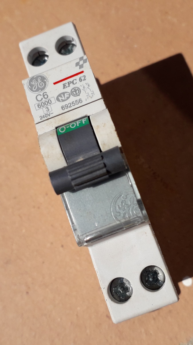

Buen análisis. Por lo visto antes la centralización estaba en la otra pared del cuarto ya que en el techo salen todos los tubos amarillos a cada DI. Y por lo visto por falta de espacio lo pusieron en la otra pared y de tal forma pusieron una canaleta para llevarlas por ahí. ¿Que ocurre? Pues, que obviamente las DI no llegaban al nuevo lugar de la centralización por lo que te vas viendo en la canaleta fichas para las DI, las tierras empalmadas unas con otras...
Lo mas curioso fue que no hubiesen conectado las pletinas del embarrado de tierras.
Lo suyo sería que se hiciese como con el gas, una inspección de dichas instalaciones, y si se observa que pueden conllevar peligro que se notifique al administrador de la comunidad, y se le de un plazo de X tiempo para ponerse en contacto con un instalador autorizado a que se lo sanee todo, o se le corte el suministro hasta que se hagan dichos arreglos.
