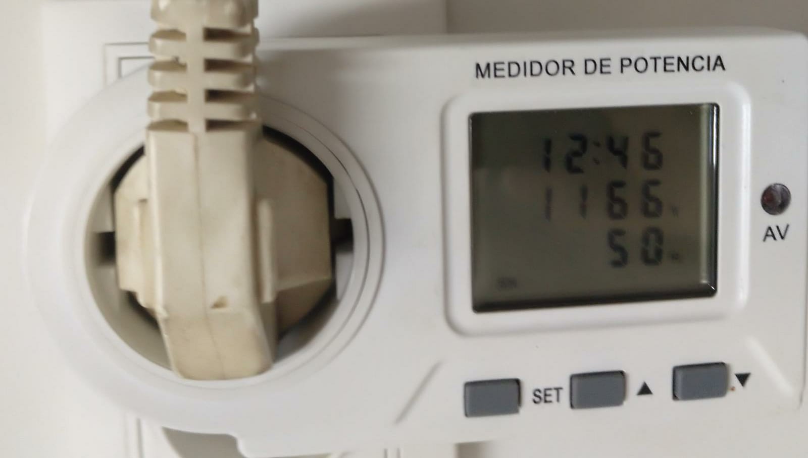

Casualmente había entrado yo en este foro tras ver unas “soluciones” para bajar la potencia a la mitad de una resistencia. Y TRAS UNA ESCUETA INTERVENCIÓN, POR MI PARTE, para clarificar las cosas y APORTAR LA SOLUCIÓN CORRECTA, me encuentro en medio de un lio de tres pares de testículos (9 unidades). Menos mal que las hostias no traspasan la pantalla, si no ya me veía camino del nosocomio
Pero bueno, uno es de buen carácter y lo admite todo. Eso sí no transige con que se digan tonterías en temas eléctricos: tal es el caso de decir que un trafo (auto trafo en este caso) necesita protecciones primarias y secundarias, cuando es incierto: es un “electrodoméstico” más. Y como tal se comporta
Como esta fue una de las primeras “soluciones” aportadas por el gremio vamos hacer un análisis documentado de lo que pasa si conectamos una resistencia de 1500 W a un trafo de 220/125 V (auto trafo como digo) (si se necesita alguna explicación suplementaria sobre estos aparatos no dudar en pedírmela)
Consumo plancha "JATA" 1200 W

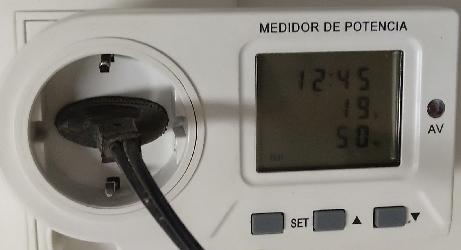

Consumo trafo 400 VA en vacio

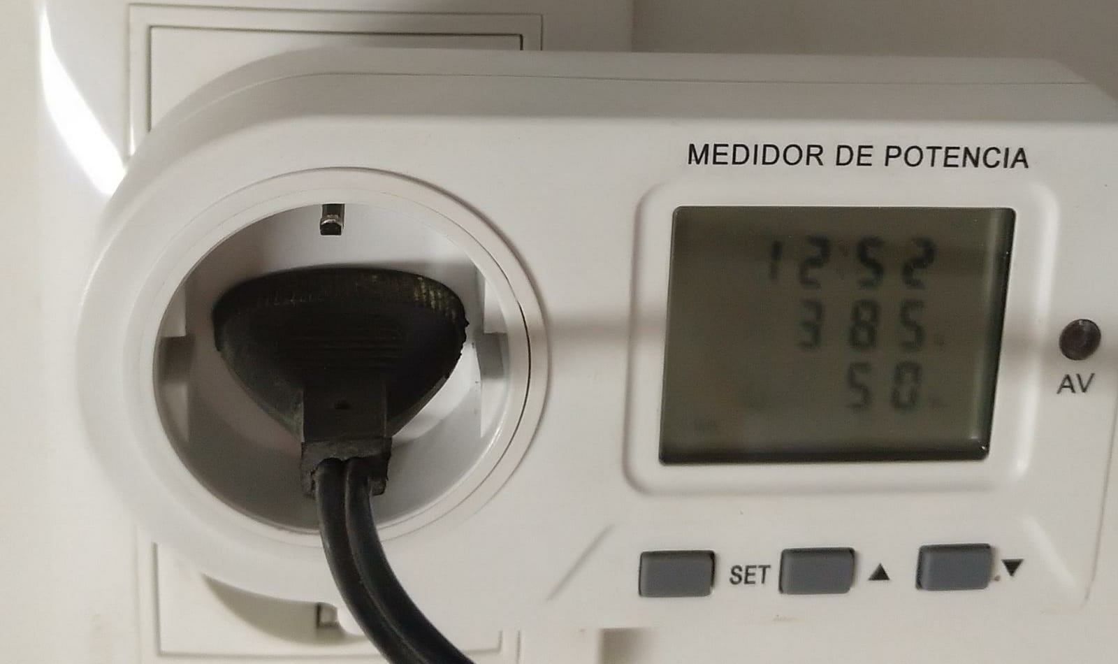

Potencia plancha a 125 V

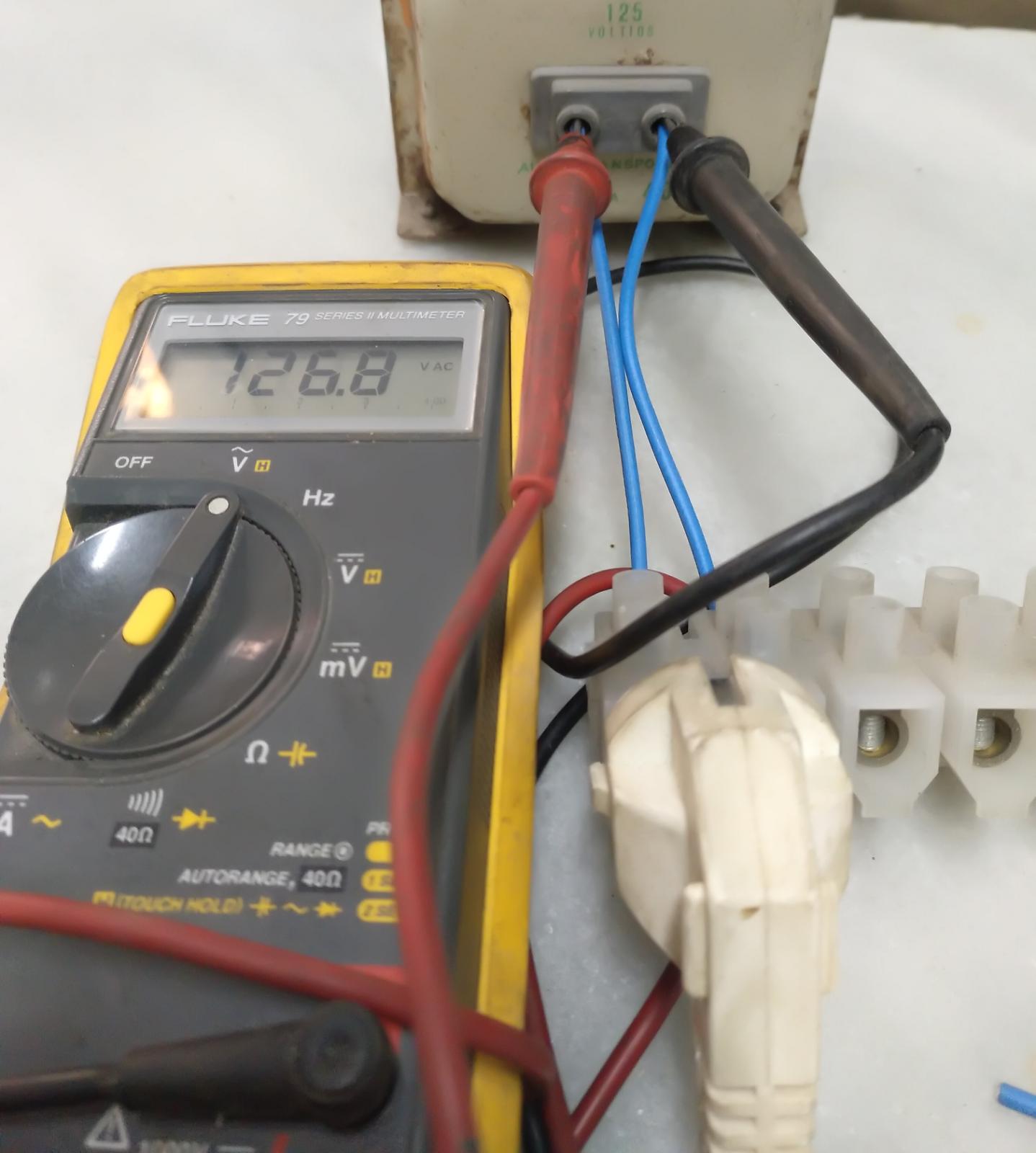

Comprobación tension secundario trafo

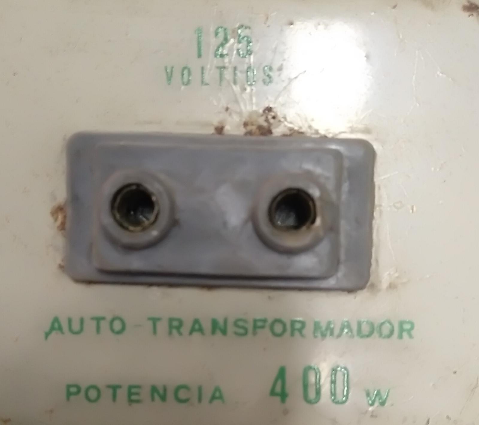

Caracteristicas autotrafo

¡Coñooooooo! menudo papelón con el jodido trafo, que no da la mitad de la potencia de la resistencia (como habían insinuado)
