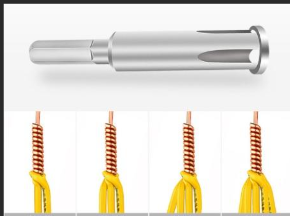

Si, antes se hacían las cosas de otra manera: a día de hoy es impensable cablear un sinóptico (p.e.) con 100 señales e hilo rígido
No obstante, a día de hoy, para el tema de los empalmes de hilo, hay una herramienta que lo facilita (aunque nuestra reglamentación no lo admita)

Me ha picado la curiosidad con el chisme de retorcer cableado rígido. Me imagino que, por lo que observo en la foto, se introducen los conductores, se le da varias vueltas a la herramienta hasta conseguir el acabado tan bueno que se muestra en la publicidad.
Y que habrá que hacer caso a lo que dice el fabricante respecto a la sección y el número maximo de conductores para conseguir un retorcimiento en condiciones. Mas que nada, para no dejar una chapuza similar a la que a mi me quedaba cuando le hacía la coleta a mi hija cuando era pequeña.

El sistema de funcionamiento es muy sencillo, como vas a ver: no hace falta ni pelar los cables
https://www.mrslm.com/products/cable-co ... 1350079532
Los hay mucho mas sencillos que ese, incluso vi alguno "casero" hecho con un tornillo, taladrando la cabeza
La primera vez que tuve noticia de ellos fue hace cosa de un año, en Amazon, buscando una herramienta para quitar la rebaba de corte de los tornillos, que tiene una imagen similar a la de esos aparatos
