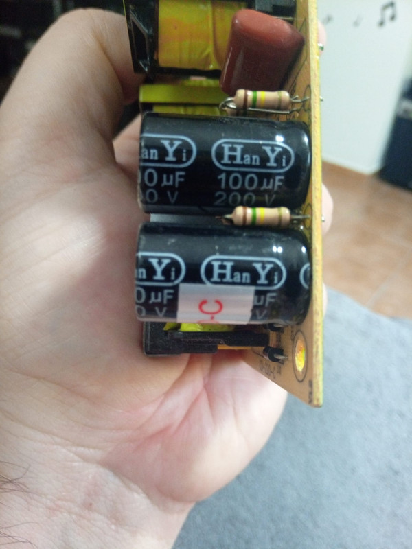

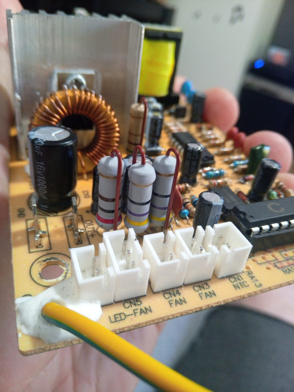

Voy con las fotos:
Los 2 condensadores grandes (100 microfaradios y 200 voltios):
https://i.postimg.cc/5y54XkKD/Whats-App ... 1-15-3.jpg
https://i.postimg.cc/sxzBHWkd/Whats-App ... 1-15-2.jpg

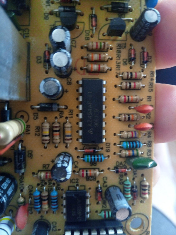

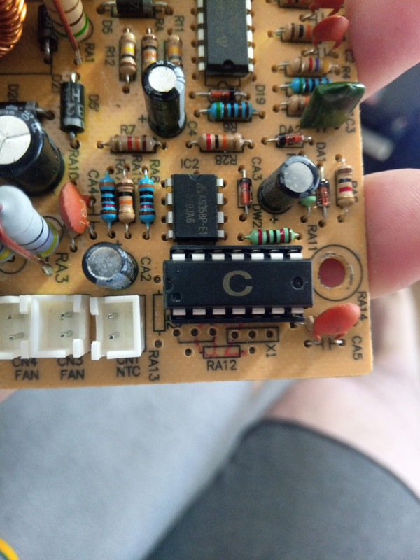

Microchips (creo que se llaman así):
AZ494AP-E1
https://i.postimg.cc/nhMhVTZc/Whats-App ... 1-10-1.jpg
Este otro, que parece que va en zócalo solo pone una "C".
https://i.postimg.cc/Gtfd48kT/Whats-App ... -51-10.jpg

Y las 3 resistencias marcadas en placa de derecha a izquierda como (RA3, RA2 y RA4):
https://i.postimg.cc/qBKTwRXw/Whats-App ... -51-09.jpg

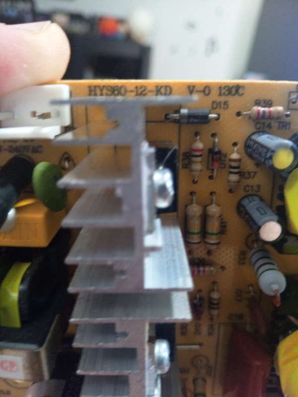

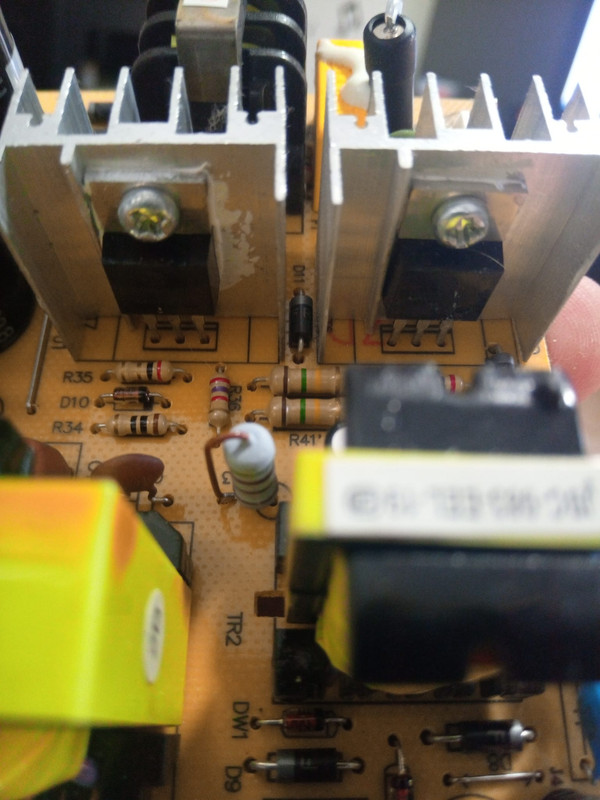

tienes capacimetro? ahora llega lo mas tedioso, desoldar, medir y volver a soldar. El que me preocupa es que esta marcado como "C", no se lo que es, tiene pinta de ser controlador de la ntc y de la temperatura junto con el 358 (amplificador operacional). El 494 es típico de fuentes conmutadas, al lado habra uno de tres patitas rotulado como xx431. El "transistor" que esta solo en un radiador , no creo que sea un transistor sino un doble diodo.
Podemos comprobar los mas faciles y despues rompernos un poco la cabeza.
