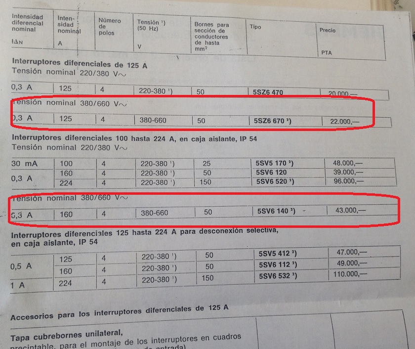

Quiza se te olvido mencionar que la razon por la que viene marcado el neutro en un diferencial bipolar es por una simple cuestion de orden al alambrar el tablero y no dejar al libre albedrio del electricista de turno la desision de donde conectar el neutro, no es mas ni menos que por prolijidad. En cuanto al mecanismo de test en diferenciales tetrapolares, siempre se alimentan entre neutro y alguna de las fases (varia la fase segn el fabricante) no existe diferencial tetra en el que el mecanismo del test se alimente a 400 volts.
Ahora, como ya me di cuenta que tu soberbia te domina, te menciono que hasta aqui con mis replicas.
Para el salame este, que se metió en la boca del lobo afirmando que no existían ID con mecanismo de test a 400 V que vea este catálogo
..Hay veces que sale mas cuenta estar callados...sobre todo cuando a uno le "falta un hervor"...

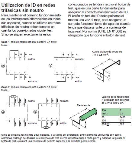

si bien intercalas una resistencia calculada en valor de ohms como de potencia para 220v te aseguro que la resistencia soporta 380v tranquila , de igual modo que la bobinita de disparo como es obvio soporta una fuga mayor que 30 mA y mucho mas aun .
Cuando se da el supuesto de que la tensión es mayor que para la que está calculada la resistencia de test en fabricante recomienda colocar
una resistencia externa. Tengo un documento donde lo trata, cuando dé con él lo cuelgo
Los valores de tensión del test son críticos, pues así lo exigen las normas EN 61008/9
Re: Polaridad en diferencial
23 Abr 2014, 12:47
... Para los incrédulos (y para ese colega mío que dice ser ingeniero, pero que lo será del "plan de Bolonia") un recorte
donde habla de alimentar a los ID "al revés"...
