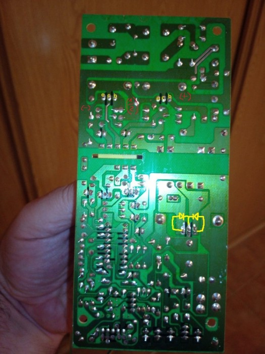

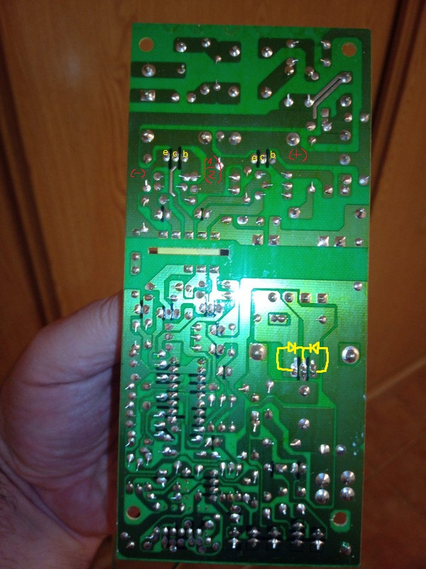

hola, por la forma de diseño comun para el integrado 494, se suele poner un trafo driver para comandar transistores, ese trafo driver tiene dos secundarios, un por cada transistor. midiendo tension en un diodo se suele saber si trabaja adecuadamente. Creo que tengo claro la funcion de cada componente de potencia.
te marco los diodos en rojo, mide tension entre sus patas, suele rondar entre 0,4 y 0,6v.
Asi mismo tambien se puede medir tension de alimentacion para ver como están los condensadores
aqui te marco la posible configuracion de los transistores y del doble diodo, para comprobar cada uno, no los saques todos a la vez, sacas uno, compruebas y lo vuelves a poner, si intercambiar los transisoteres con el doble diodo posiblemente suenen chispazos y cueste mucho reparar despues la placa.
He marcado en la placa las polaridades del bus de continua, (-) (1/2) y (+), las tensiones entre el (-) y (1/2); (1/2) y (+) han de ser iguales, ojo, es tensión muy peligrosa, cuidado al medir. Recuerda que al desconectar la placa de la alimentación aun requiere unos minutos hasta que se descarguen todas las tensiones, ojo con eso.
desuelda uno a uno todos los condensadores de la placa y los compruebas, empiezas por los de mayor tamaño, una diferencia de 10% a su valor nominal implica defectuoso.
Por internet ha tablas que te explican como comprobar diodos y transistores.
