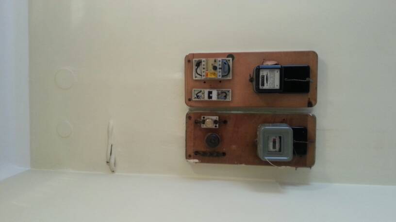

Yo hace un par de años que me fui de Barcelona, pero donde trabajaba antes era normal recibir un trabajo cada semana para unificar contadores, muchísimas viviendas seguían teniendo 2 contadores y solo querían uno.
Re: Duda existencial sobre antiguos suministros
30 Ago 2016, 15:42
Hola, los suministros de alumbrado y fuerza por separado se hicieron durante muchos años, en muchos tipos de locales y también en viviendas. La razón es por que la fuerza era más barata que el alumbrado.
Estos suministros se hacian tanto en redes de 220V como de 380V, la diferencia es que en 127/220V en el alumbrado se usaba fase y neutro y en la fuerza solo fases, en cambio a 220/380V en la fuerza si se permitía usar la tensión fase-neutro.
El alumbrado podría llevar contadores monofasicos, doble monofasicos y trifasicos. La fuerza monofasicos y trifasicos, y en el caso de 220/380V también doble monofasicos.
En pisos los dos solían ser monofasicos, en casas de campo la fuerza solía ser trifásica. En locales e industrias dependía de las necesidades, pero también se hacía en MT, con dos equipos de medida, es decir, un CT doble.

Cuando de niño vivía en Barcelona el piso era antiguo y la instalación interior era doble, de alumbrado y fuerza, con enchufes redondos delgados para luz y de tipo americano para fuerza, de hecho muchos vecinos tenían la pareja de contadores monofasicos, uno de 127V y otro de 220V. Pero mi padre dió de alta la luz en 1982 e hizo un contrato monofasico 220V de 4,4kW, pero sólo había un ICP de 20A y un diferencial 2P tamaño 4P. Ahora más de mayor he caído en la cuenta que al haber instalación doble lo suyo hubiera sido añadir dos magnetos de 16A aguas abajo del diferencial, cada uno para lo que antes era alumbrado y fuerza, y hubiera quedado más seguro al quedar más limitada la corriente en una instalación vieja. De hecho lo que también se podría haber hecho era contratar doble monofasico 127/220V, pues por lo menos hasta 1984 se hacía, y tener un circuito a cada tensión. Mi padre debido a las empresas en las que trabajó tiene muchos aparatos de 127V y le hubiera ido bien tener 127V, pues siempre ha tenido que usar auto transformadores.

Hola, este es otro contrato de alumbrado y fuerza.
En este caso curiosamente el alumbrado tiene bastante más potencia que la fuerza. El contador trifasico corresponde al alumbrado y el monofasico a la fuerza.
