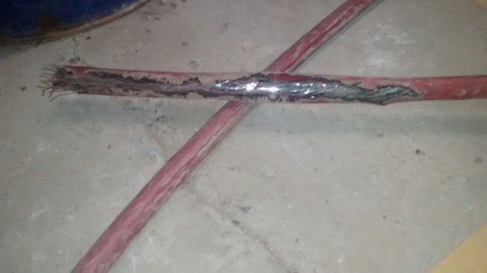

Buenas a todos, agradeceria si alguien me pudiera dar luz pues no tengo mucha experiencia en media tension por no decir nada, pero si me gustaria comprender.

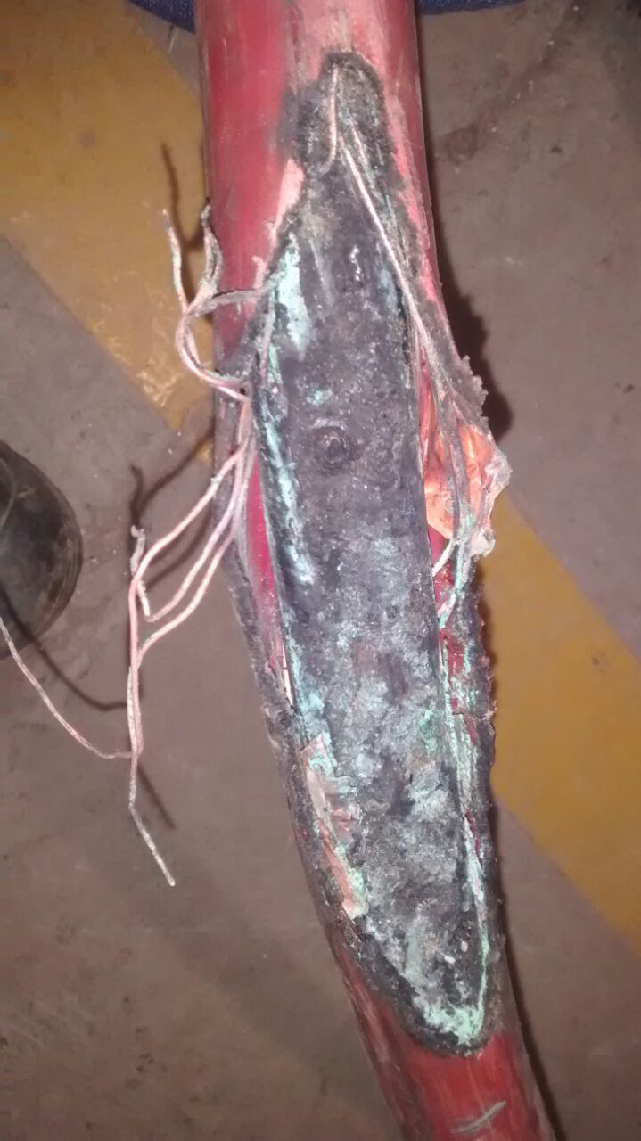

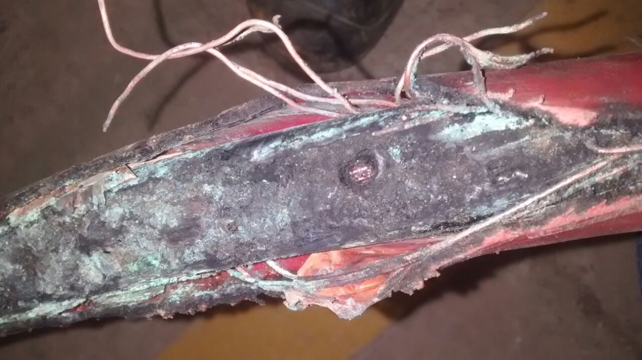

Os pongo en antecedentes, trabajo en una planta de congelados en Peru, tenemos 4 suministros un suministro 22.9KV 2500w, otro 22.9KV 1200w, otro 22.9KV 900w, y un ultimo de 10KV 1300w, todos estos transforman a 460V , el otro dia la compañia suministradora tuvo un problema y tuvimos durante mas de 30 minutos un sobrevoltaje de mas del 11%, en tres suministros no hubo ningun problema porq saltaron las protecciones, pero en un suministro de 22.9 no saltaron las protecciones, afortunadamente no habia casi nada conectado, en baja teniamos 510 voltios, pero justo al dia siguiente los cables que tenemos del transformix hasta la celda de proteccion( son cables de 50mm2 con aislante de 30KV) han tenido una falla de aislamiento(2 de las 3 fases) quisiera saber si alguien me puede ayudar y decirme que efectos puede causar este sobrevoltaje en los cables para ver si la falla ha podido ser producida por esta falla de la compañia.
De antemano muchas gracias por la ayuda y disculpar si mis palabras no son las mas tecnicas, pues como he dicho no soy el esperto.
