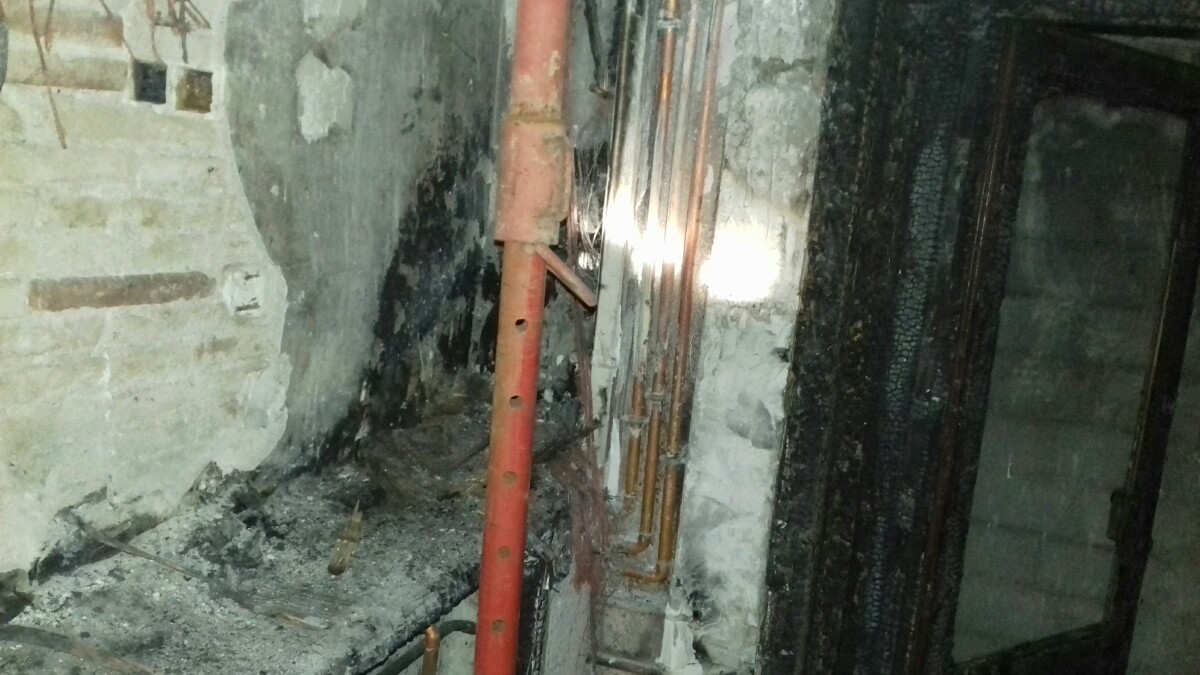

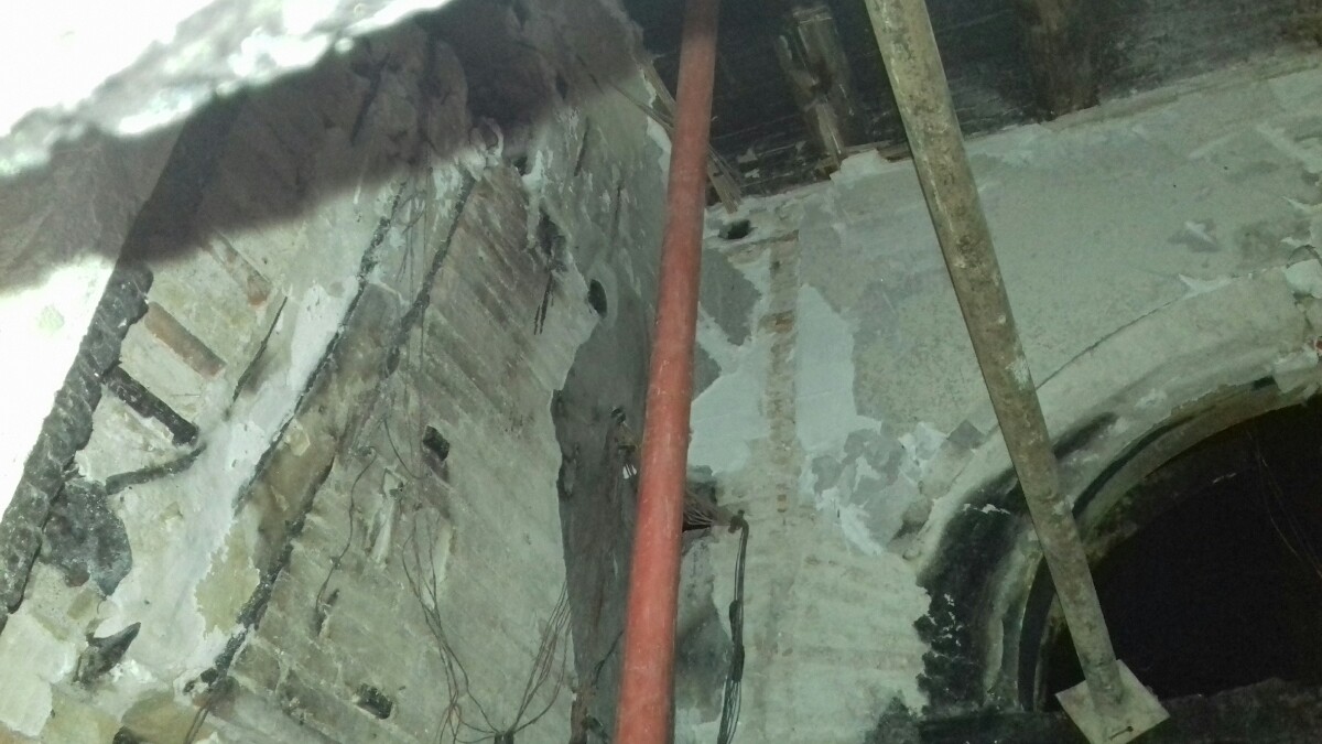

Buenas noches, este domingo estuve por la población que alberga el museo Dalí y al pasar por una calle noté olor a quemado y vi un portal con indicios de fuego y con precinto de la policía, lo cual me llamó la atención, y hoy he buscado la noticia y se trata de un fuego eléctrico.
Debido a lo que hicieron en uno de los pisos, muy probablemente ciertas modificaciones eléctricas las hizo alguien no familiarizado con la electricidad y la ha liado gorda. A eso sumémosle una instalación antigua, con DIs en tubo bergman con cables delgados (muy típico en edificios antiguos en esta zona, a diferencia de Barcelona en donde era mucho más común el contador dentro del piso, con una LGA montante), una carga elevada y el desastre está servido.

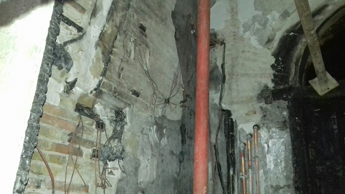

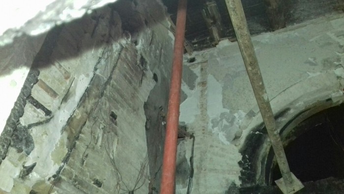

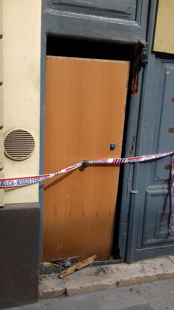

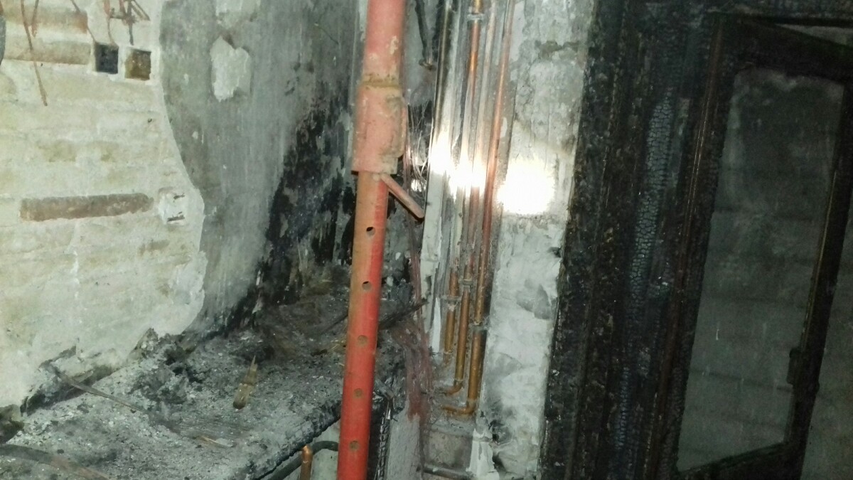

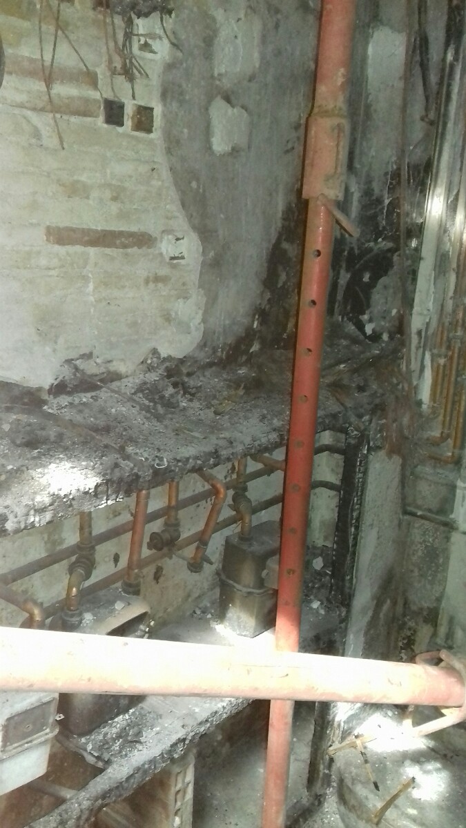

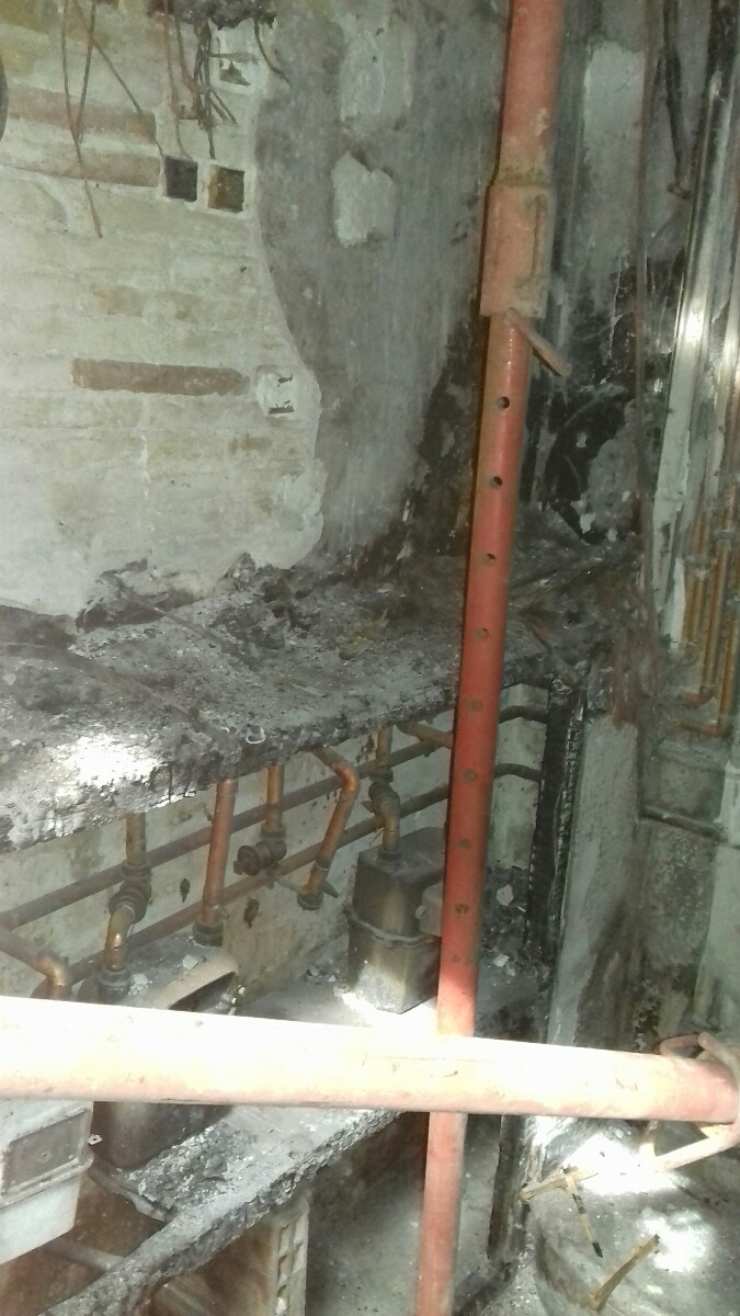

Este fin de semana he vuelto por esta zona y hoy he pasado por esa calle.
Alguien se ha cargado la puerta provisional que pusieron, bastante deben tener ya los inquilinos como para que encima les intenten robar...
Aprovechando la ranura que ha quedado, he hecho algunas fotos del interior del portal. Todo carbonizado y cables 'pelados' colgando, pero lo del gas me ha dejado helado. Las vigas creo que son de madera, suerte habrán tenido si no se han quemado, quizá por la altura del techo.
Nunca había visto algo así tan de cerca.

pues lo mejor es que fuera de madera, que sufre 'poco' en incendios así, si fueran de acero el perito tiene que recalcular las dilataciones y movimientos de los apoyos. Viendo la antigüedad yo diría que lleva muros de carga y vigas de madera para el forjado.
