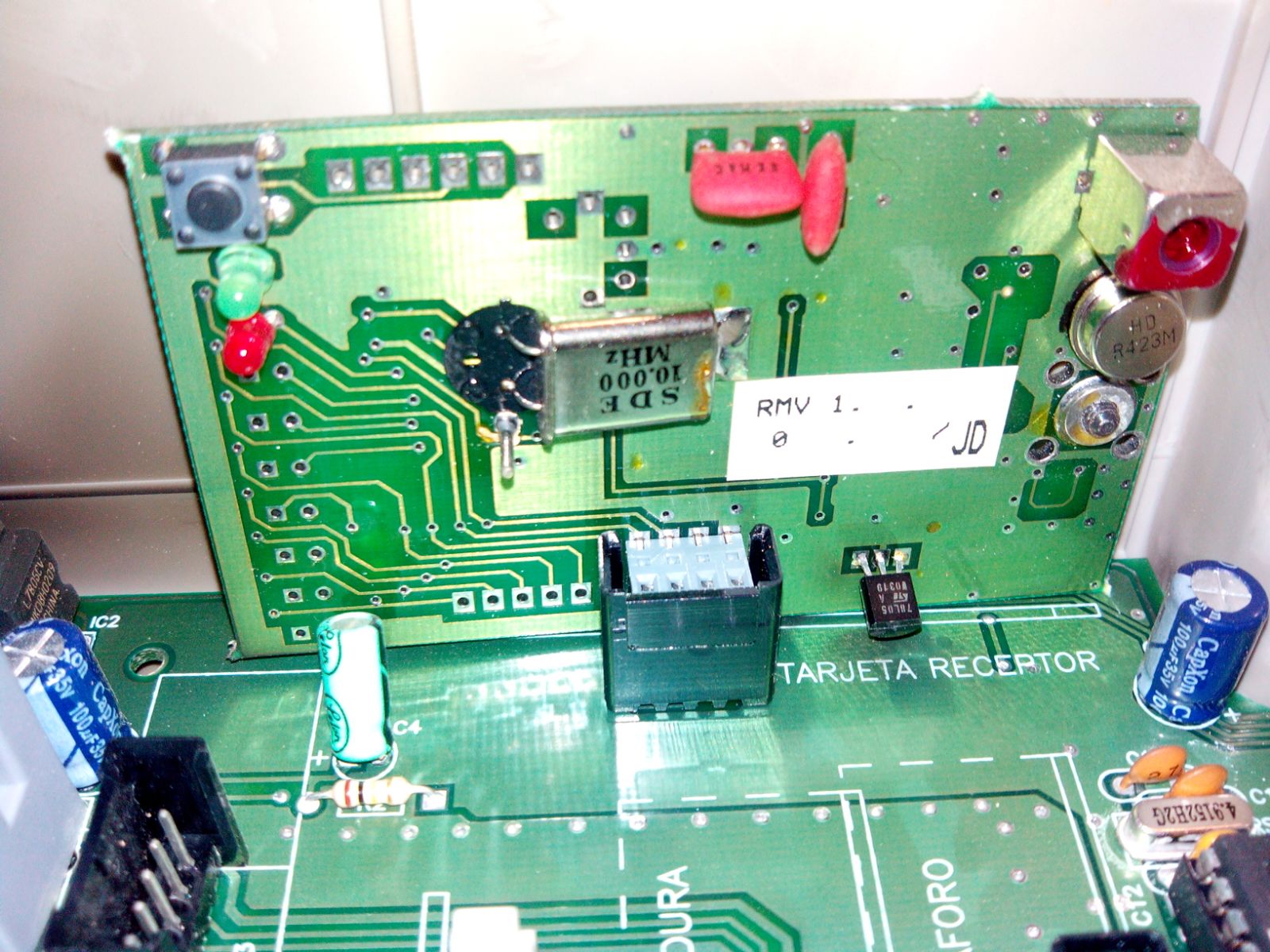

Buenas noches, tenemos una central CLEMSA con el módulo RF (receptor) de la foto adjunta, y querríamos resetear la configuración de todos los mandos de garaje asociados a la misma, para volver a programarlos con una clave/código diferente, ¿alguien sabe cómo hacerlo o tiene el manual de este módulo RF? Cada mando tiene un dip switch en su interior con un código configurado (cada switch tiene tres posiciones).
Yo entiendo que habría que dejar pulsado el botón que se ve en la foto (esquina superior izquierda) hasta que el LED rojo parpadee, y así se resetean todos los mandos asociados (el código de la tarjeta). Luego, pulsando cualquier botón del mando y el botón de la tarjeta simultáneamente se memoriza el nuevo código y parpadea el LED verde, independientemente de la configuración del DIP switch físico de cada mando (sería para otros modelos de receptor entiendo...). Tengo que saberlo hacer con seguridad porque hay muchos mandos asociados que recabar y tendría que rehacer la programación de todos en no más de un par de horas...
