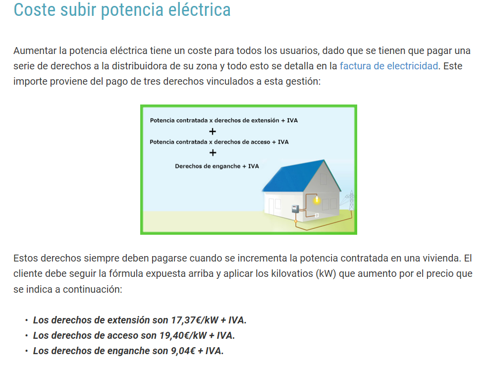

Buenos días a todos. El otro día cambie el titular del contrato y subí la potencia de 1.5 a 4,6,ya que al comprar el piso este estaba a nombre del anterior propietario.Al hacer la reforma el electricista me hizo el boletín nuevo, pero ahora me llega una factura con el cobro de cuota de extensión,cuota de acceso y derechos de enganche,próxima a los 160 euros,la pregunta es si esto es ahora legal ya que en mi casa ya tengo el nuevo contador digital y en ningún momento la luz ha estado cortada por lo que ningún operario ha tenido que desplazarse para hacer ninguna operación al domicilio.Muchas gracias a los que me contesteis.
Pon una foto de la factura, a ver qué es lo que no concuerda con esto (que dicho sea de paso no sé si está
actualizado)
Edito: me parece que te cobran de menos
pues las tasas son por KW
