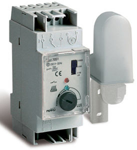

Aprovecho éste tema para hacer otra consulta.
Lo he visto en muchos edificios, alguien sabe que es esto?
http://i.imgur.com/WzzWJwA.jpg
Puede ser un sensor de día y noche?

04 Oct 2016, 15:55
Resistor escribió:
Muchas gracias a todos por la atención.
Pues sí, parece un Interruptor Crepuscular.
Interruptor Crepuscular.jpg (13.55 KiB) Visto 6958 veces

Entonces ya sé de qué es el contacto que os puse al principio de ésta entrada; para encender de noche éste punto de luz! Es posible?
