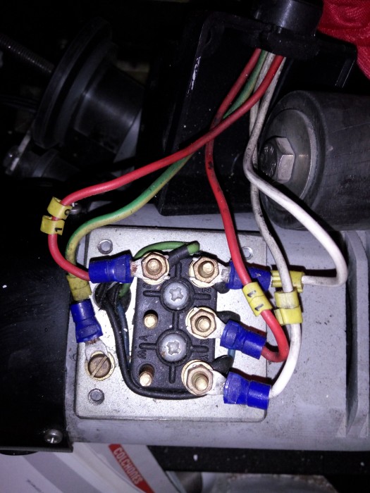

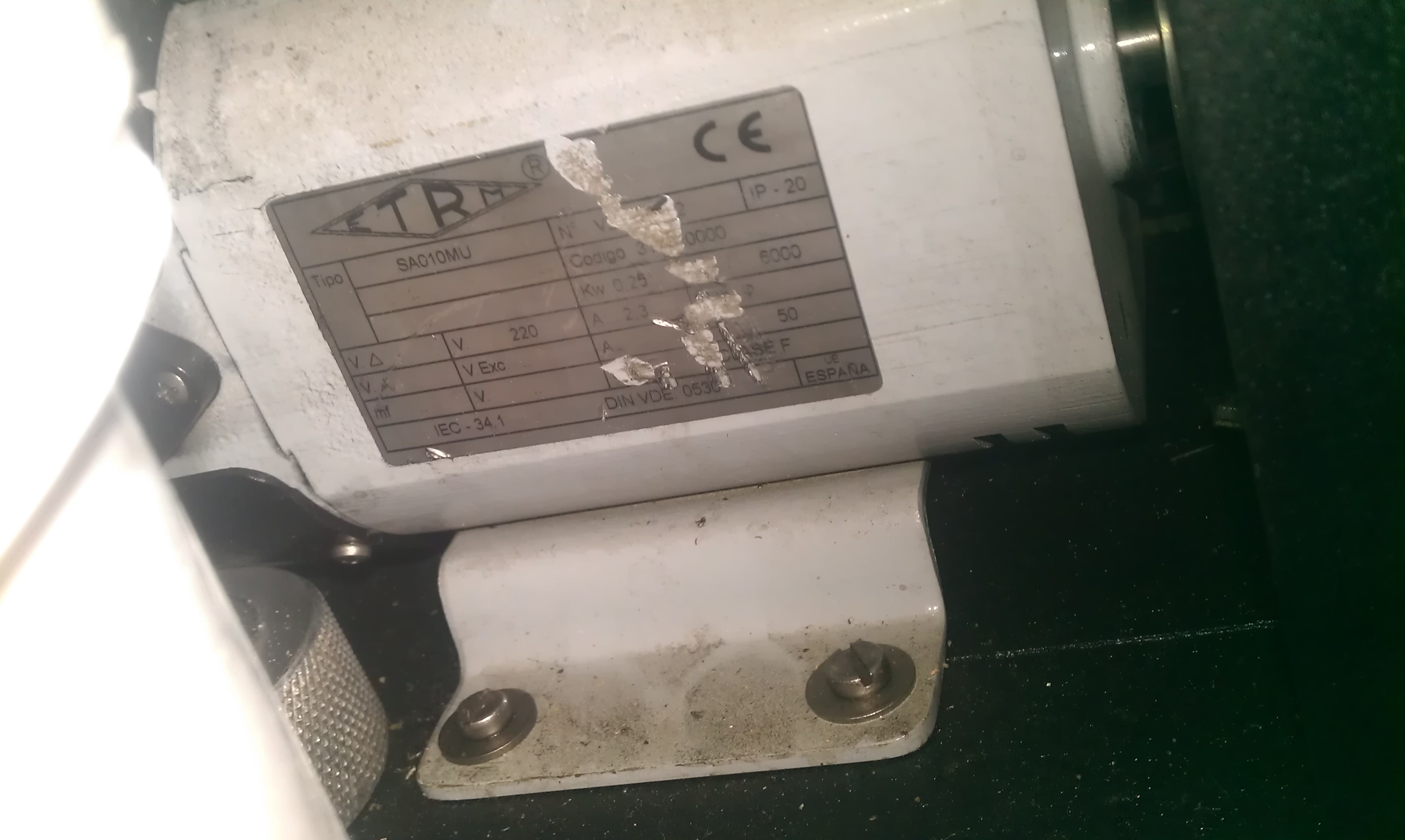

Buenas noches, os comento, tengo en proyecto poner en marcha un proyector de cine antiguo, el cual lleva un motor acoplado mediante poleas y correas a un eje donde se pone el carrete o bobina donde va recogiendo la película.
La cuestión es que el muchacho que en su momento me lo vendió ( hace bastante tiempo ) recuerdo que me dijo " ese motor es muy raro por lo menos para mi, no lo he visto nunca se alimenta de alterna y continua ".
Le he dado un vistazo por encima, pues ahora mismo no tengo demasiado acceso a él y le he hecho una fotografia a las caracteristicas ( adjunto la fotografia ) he buscado informaciñon tecnica por parte de la marca pero no encuentro nada.
Decir que tiene una regulación de la velocidad del motor mediante un reostato. El bornero del que no tengo ahora mismo fotografia, consta de 6 terminales y tiene conectado 2 pares de cables. ( adjunto dibujo ).
Puede ser un motor sincrono?.
Muchas gracias por adelantado.

en un principio parece un motor de inducción, pon fotos de las bornas. En teoría se conecta en triangulo y a 220v, te has fijado si hay un condensador al lado? pon fotos del resto de la maquina, sobre todo de botoneras exteriores y cableado interior y bornas del motor

Lo mas probable es que sea un motor "universal" (AC/DC) y que tenga escobillas

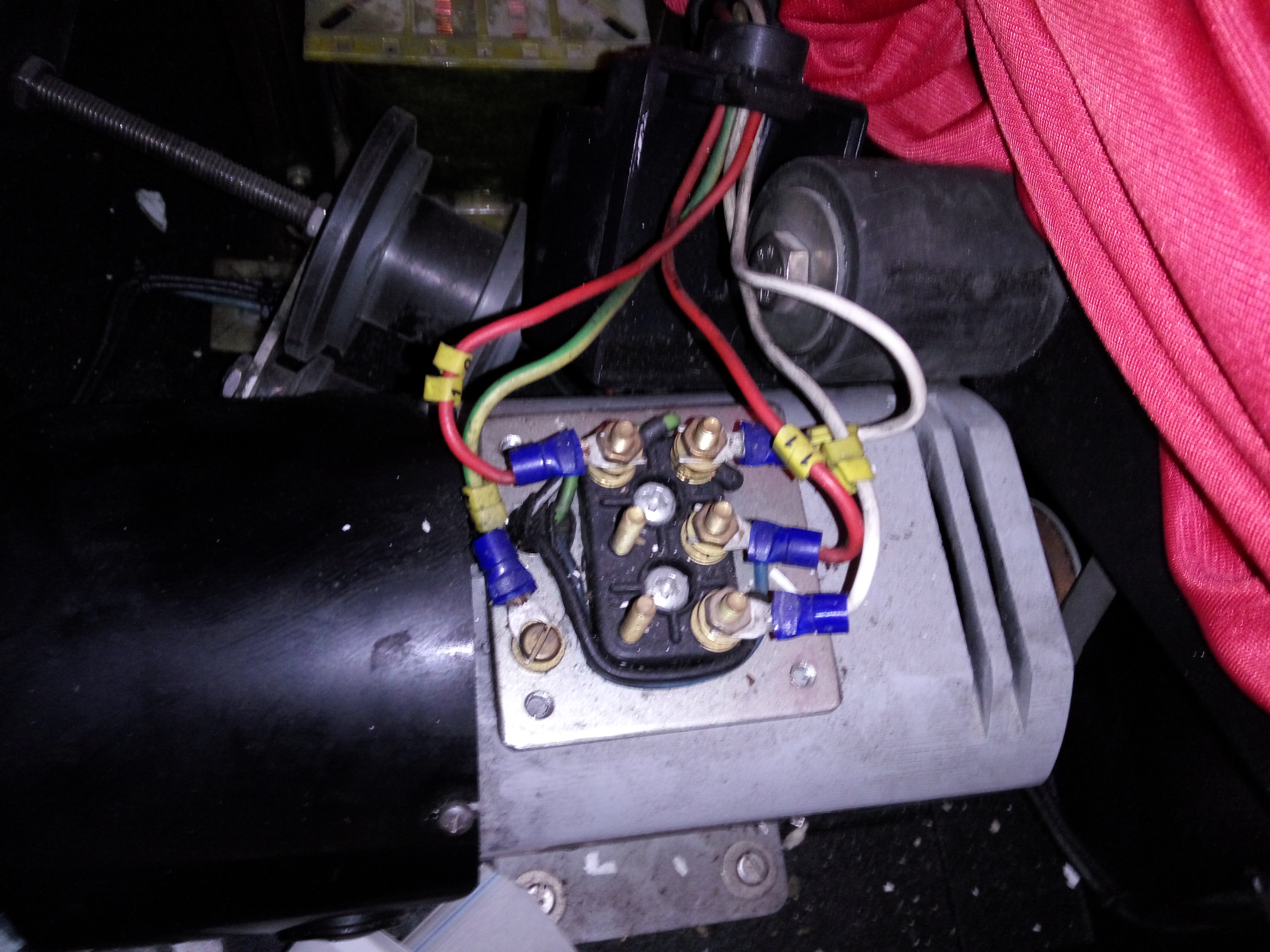

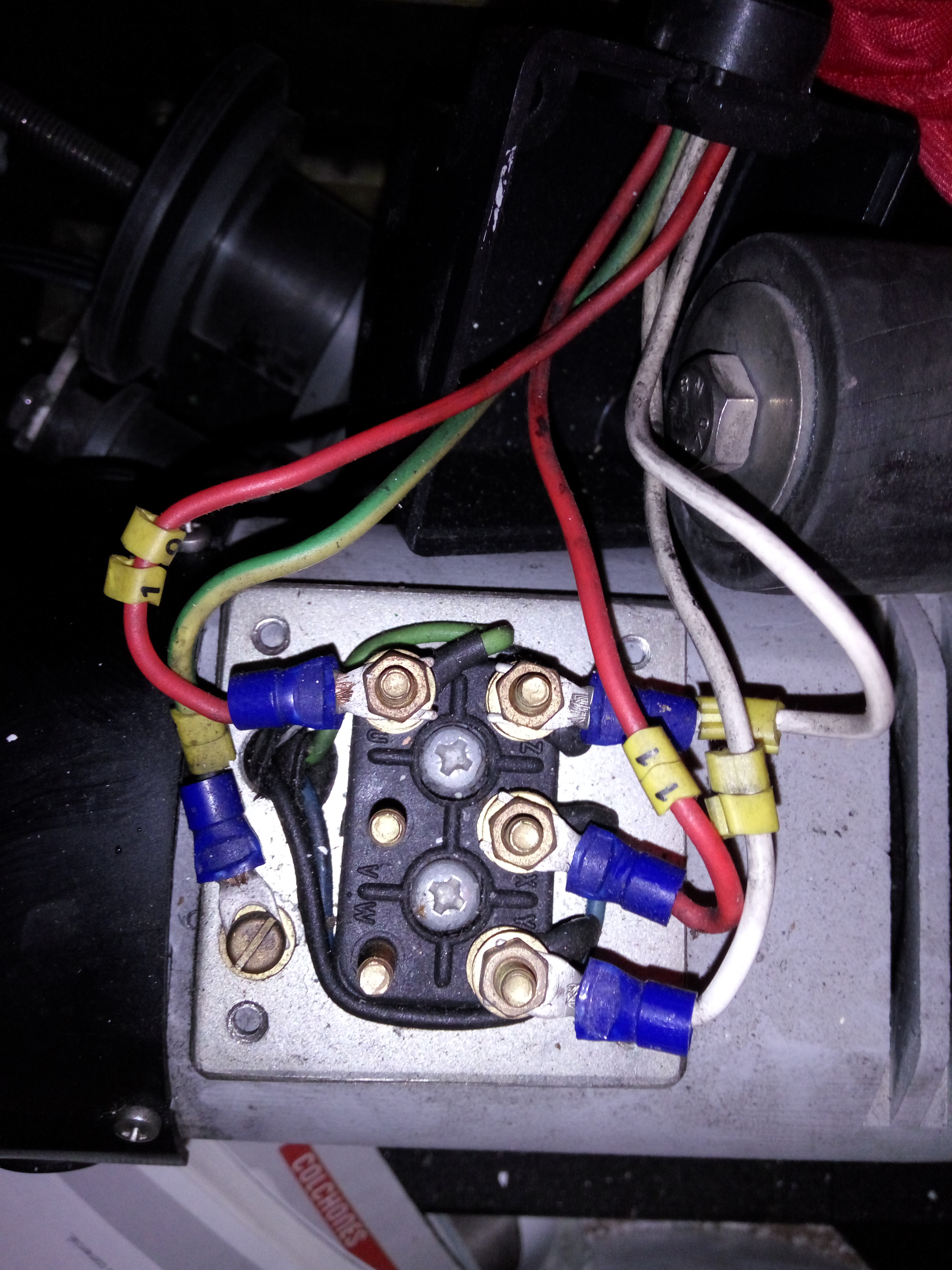

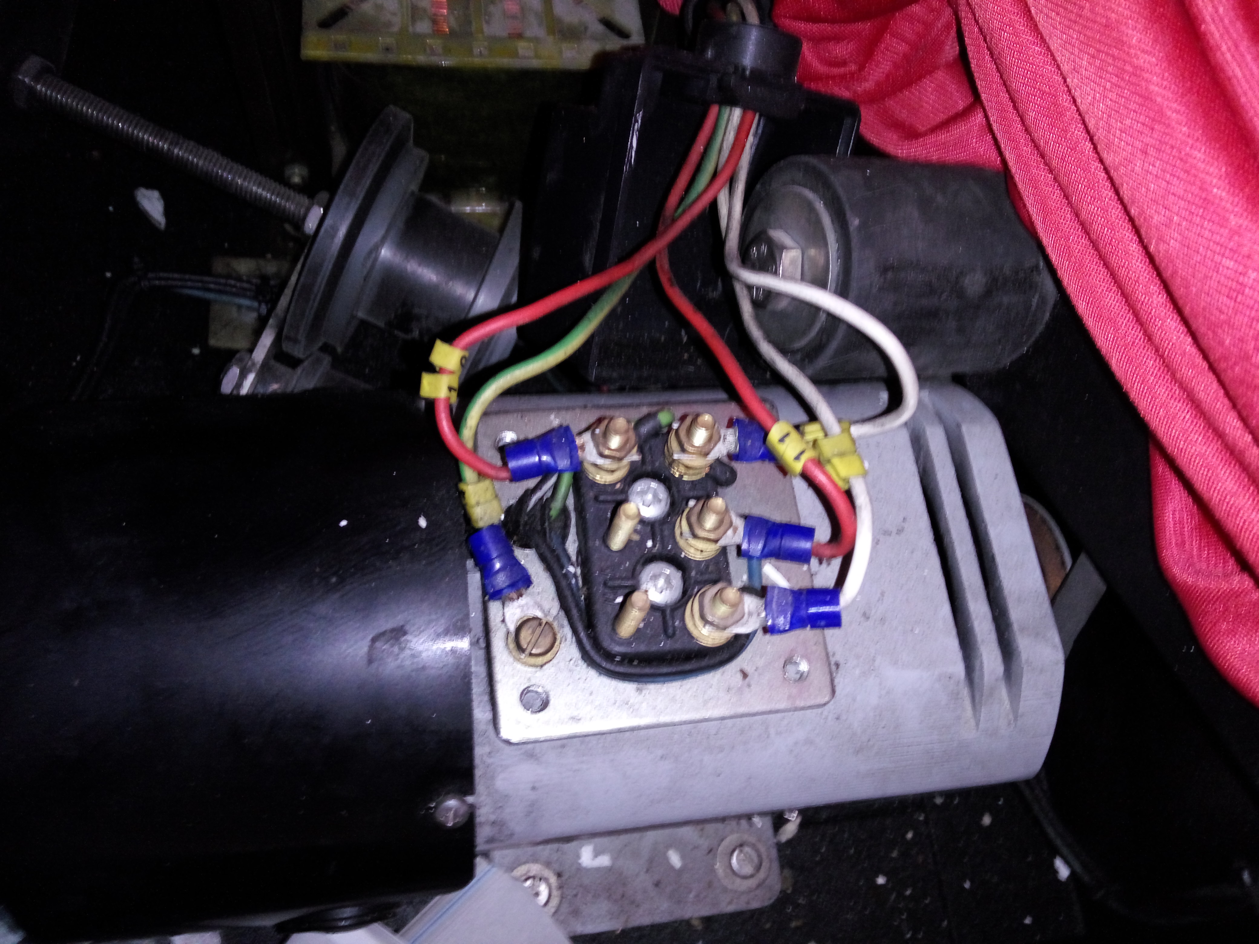

Buenas tardes, aqui os adjunto un par de fotografias del bornero, confirmo que no tiene condensador, y me como decian aunque sin confirmarlo creo que bajo la tapa trasera de plastico negro me da que tiene que haber escobillas.
Sé que lo idea seria que pudiera ver hacia donde van los cables y q demás, pero ahora mismo me es imposible, en cuanto pueda despejo todo y despejo el acceso a la máquina.
Un cordial saludo.

Debe tener algo parecido a un cuadro eléctrico, saca foto y también quita la tapa negra del motor, la circular para ver si tiene un ventilador u otra cosa.
Para saber si tiene escobillas, gira el eje despacio, si al tacto ves que va a saltos tiene escobillas.
Hazlo girar todo lo que puedas y mira cuando se frene, si se frena a saltos o poco a poco.
PD: mide continuidad entre los devanados y dinos cuanto te da. En teoría tiene dos separados, según los cables pero pudiera tener conexiones internas a la vista. Dada la precisión de la velocidad, un motor universal necesitaría electrónica asociada mas un encoder en el eje (debajo de la tapa negra trasera del motor), un motor asíncrono mantiene su velocidad fija, que con unas reducciones mediante poleas se podría conseguir la velocidad de reproducción adecuada y con un arreglo mecanizado las velocidades altas de rebobinado,.... También podría ser un PaP (motor paso a paso), pero necesitaría mucha mas electrónica. Pon fotos del resto de aparamenta eléctrica que veas para poder responderte mejor
