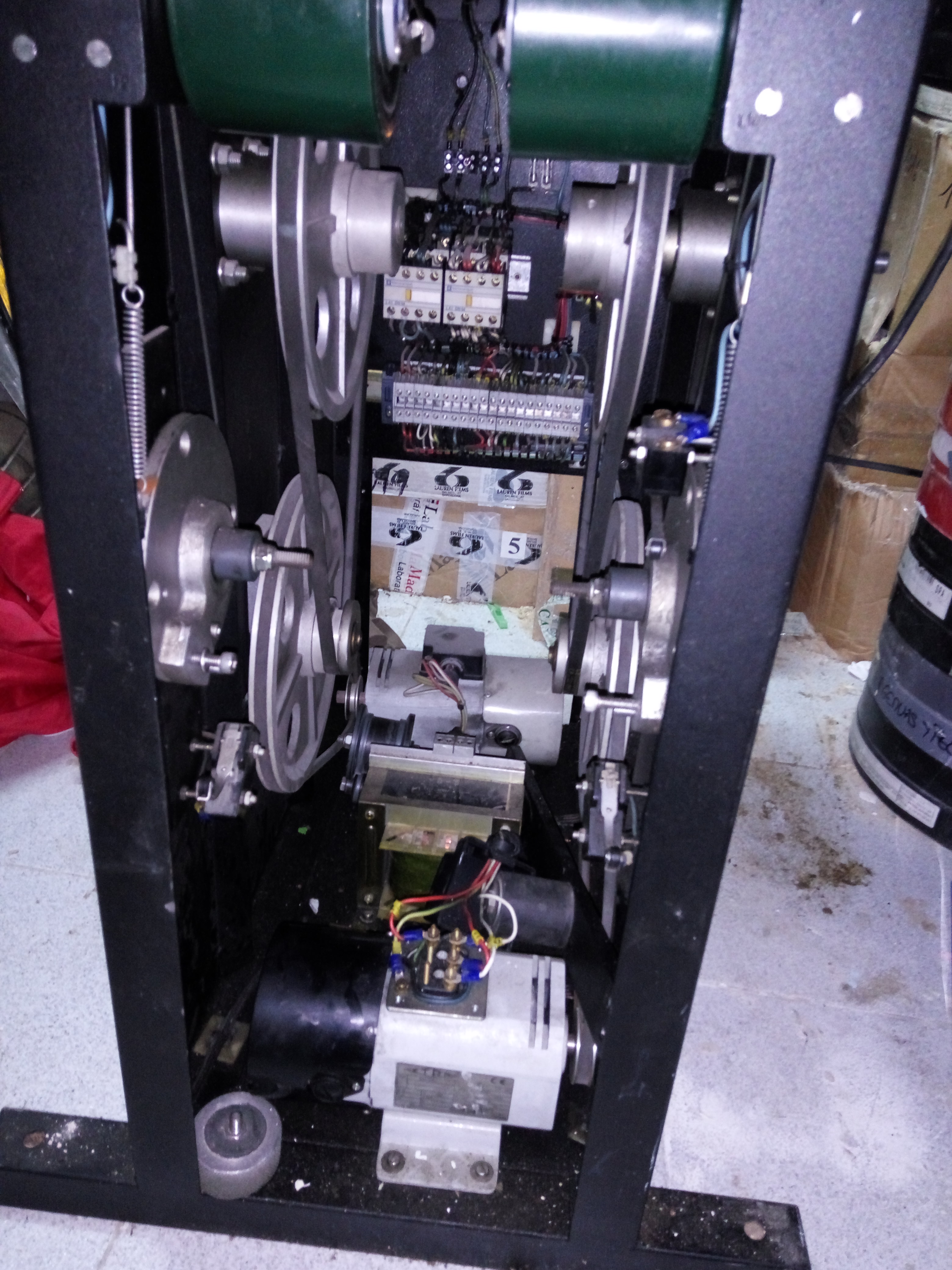

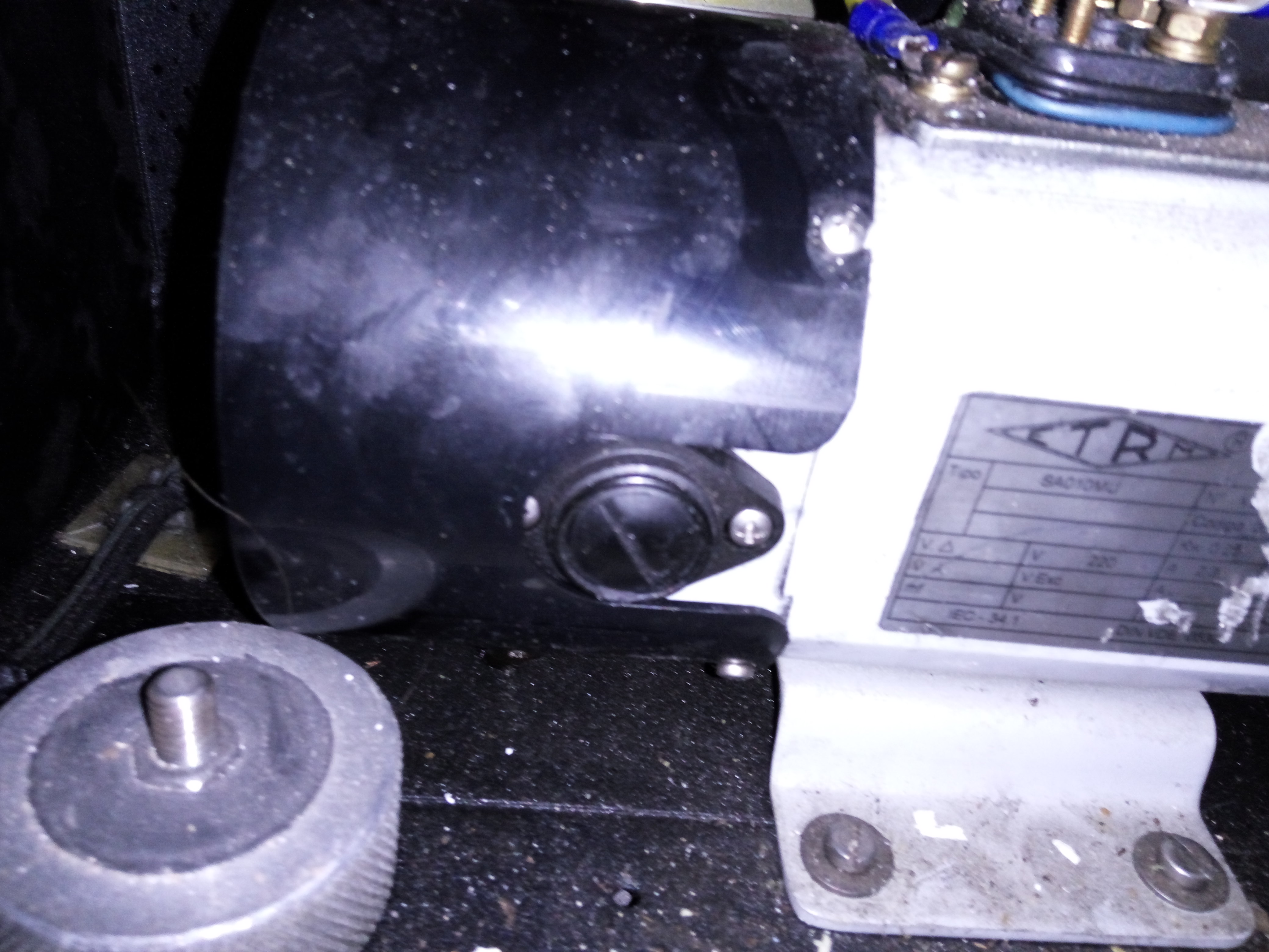

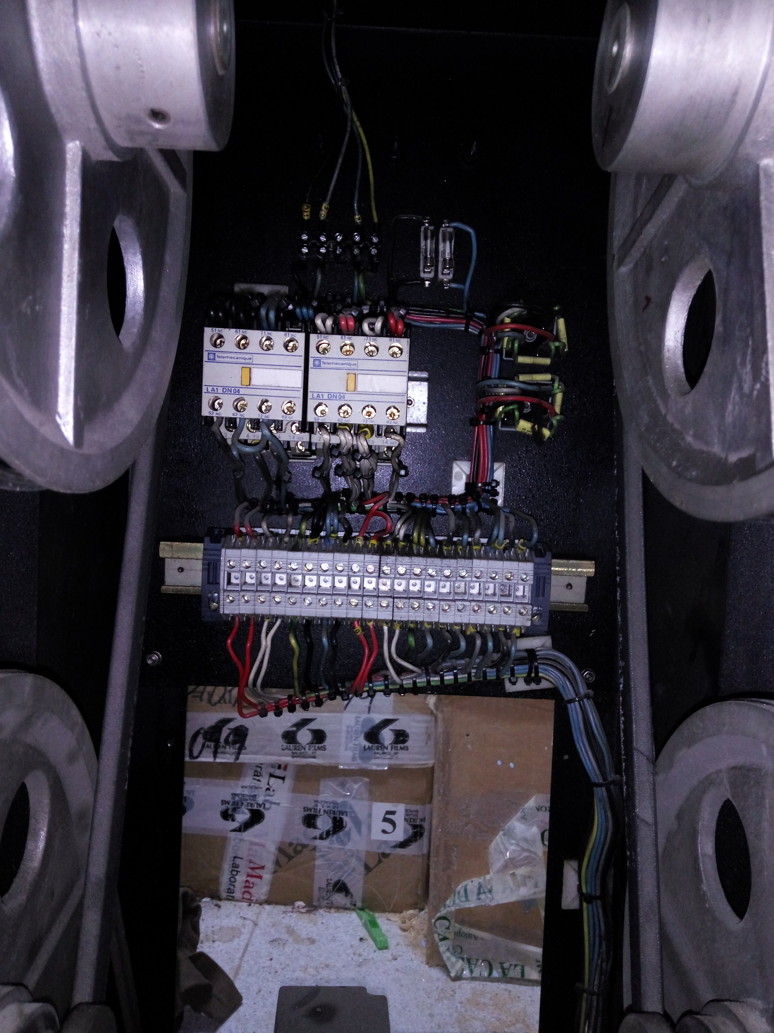

Referente a ese motor puede ser de cualquier tipo: simplemente por las bornas no puede uno aventurarse
a dictaminar. Incluso puede ser con condensador, ya que este no tiene porque estar anexionado al motor, lo
puede estar en el cuadro de maniobra. Ahora bien, si me dice que el motor funciona tanto con AC/DC me
inclino a pensar que es UNIVERSAL, independiente que lleve encoder o deje de llevarlo. Por cierto, de llevar
encoder tendría mas cables de salida y de diferente sección...
