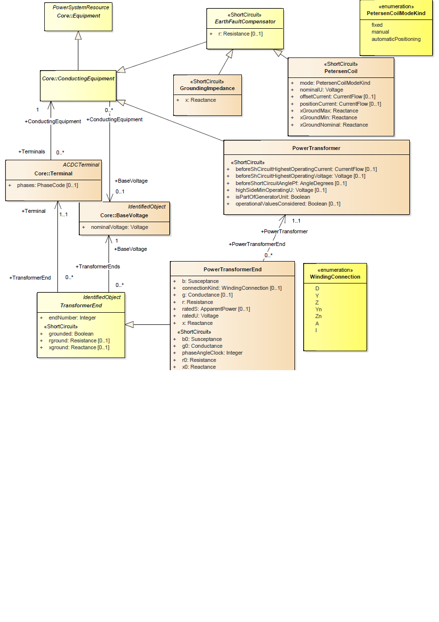

De todos modos vamos a los expertos del IEC, en particular voy al 'profile' que han hecho a partir del modelo IEC CIM 61970 301, el grupo ENTSO-E que engloba a todos los operadores de transporte europeos.
En ella se puede ver lo que comenta Hefner, que la conexión puede ser rígida o mediante la bobina Petersen que puede aparecen en el extremo de un transformador. El que tenga interés que lea el diagrama con todas las propiedades.
