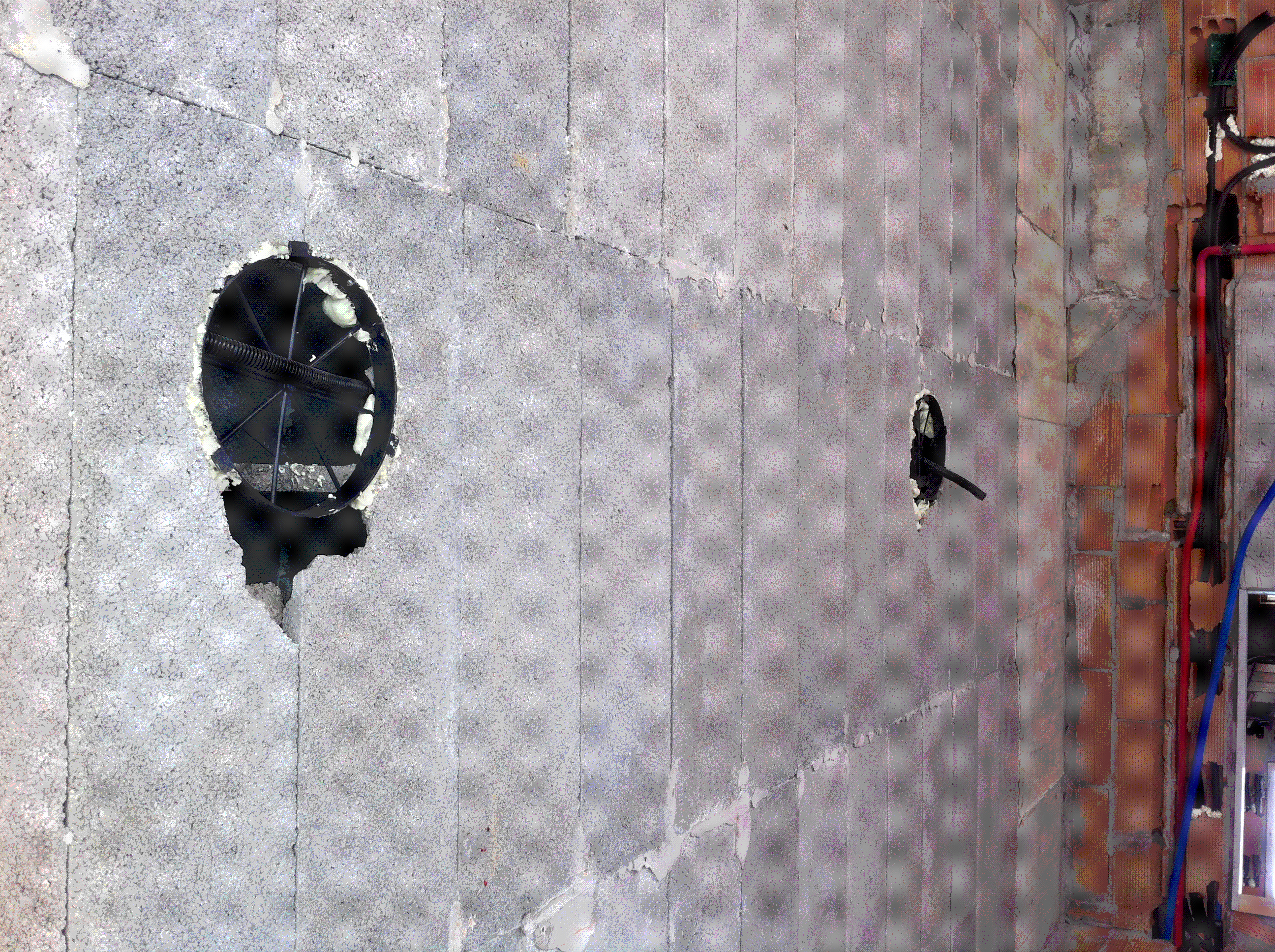

yo utilizo estas piezas.

Judas esas piezas van de fábula para eso y también tienen en tamaño más pequeño para las dicroicas

Como se llaman esas piezas?
Yo habia pensando en pillar con yeso unos aros de tubo de 20

carcoma , tambien las uso y van de fabula para mi.
En cuanto a no romper los nervios del bloque , deciros que yo he roto muchos y nunca se me a caido ningun edificio.
De momento , claro .jajajjajaj
En cuanto a que nomse toca el hormigon deciros que quien afirme eso pocas obras ha hecho.
