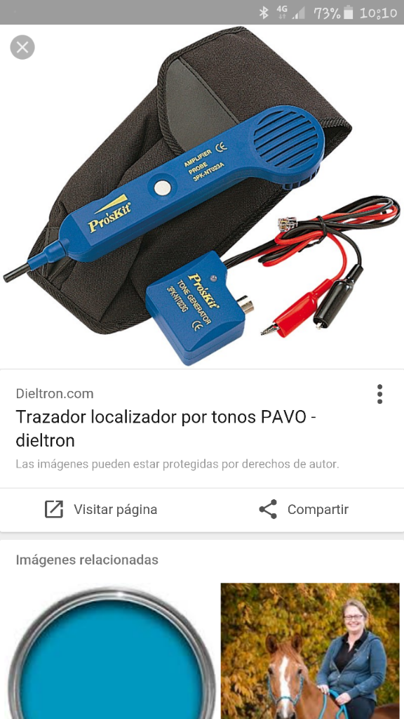

Hola muyperezoso si existen aparatos para timbrar el cableado. Yo lo utilizo mucho en los cables de Red. Muchas veces se llevan el armario rack y los capullos cortan los cables . Lo utilizan mucho también los de timofonica lo llamamos PAVO , lo bueno que tiene es que suena solamente pasando el aparato por encima de los cables. Es super rápido. Un saludo

Re: timbrado de mazo de cables con punta alejadas
23 Nov 2016, 10:11
23 Nov 2016, 10:55
Yo también tengo ese, se le llama seguidor de pares, y solo sirven con cableado de par trenzado, si el cableado no es trenzado se producen inducciones y te marca varios cable aparte de dar un viaje por cada cable que timbres.
