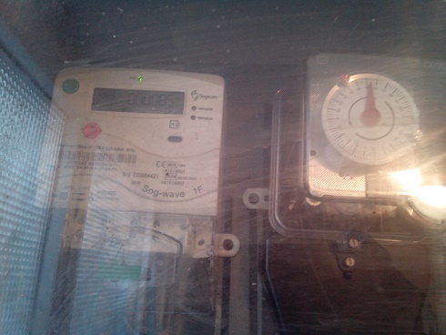

Hola,lo primero saludaros a todos ya que este es mi primer mensaje y espero que me podais aclarar algo de este asunto.
Para comenzar comentaros que de estos temas no controlo mucho.
Hasta no hace mucho mi madre tenia contratada en su casa una potencia de 6,9kw con discriminacion horaria
y que cuando llegaban las horas indicadas,sonaba el tipico "click" en el cuadro de interruptores de casa ,comenzando los acumuladores a hacer su trabajo.
El equipamiento en elcuadro de la electricidad del edificio es de un contador sog wave 1f ,al lado tiene un contador de reloj con la 24 horas del dia y marcas en las 23 y 13h;que no se si cumple alguna funcion con el sog wave 1f o es este el que realiza lo del "click".
Todo normal de funcionamiento con los 6,9kw
Decidio bajar la potencia a 4,6kw ,y llegado el dia se presento el operario de la compañia en el portal,nos aviso sin subir a casa,realizo el trabajo y se fue sin mas.
Esa misma noche no se escucho el tipico "click" ni se fue la luz o se bajaron los interruptores de casa como "creo que deberia haber pasado" en caso de sobrepasar la potencia contratada.
Al dia siguiente comprobamos que los acumuladores no estaban calentando,todo funcionaba con normalidad salvo los acumuladores.

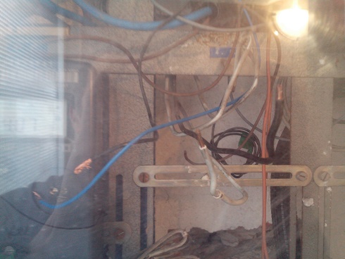

Como dato que no se si tiene que ver,en el cuadro del portal se ven 3 cables pelados y sin proteccion.
Uno sale del reloj y los otros dos no estan claros ya que se pierden por detras.
Espero que me podais aclarar algo del problema,posibles soluciones o lo que creais oportuna.
Gracias de antemano.

Creo que te han descableado el reloj que puenteaba tu ICP en horario nocturno. Ese reloj además daba la orden de marcha a tus acumuladores. Mira el siguiente documento

Al bajar la potencia han aprovechado para cambiar el contador y actualizar tu contrato. Huelga decir que hay que estar muy atento con las eléctricas, teleco y demás compañías de muy dudosa moral.
Te han descableado el reloj porque el reloj puentea tu ICP y eso ahora no se permite: no puedes superar la potencia contratada en ningún horario.
Cómo ya te han dicho, lo mejor es que contactes con un electricista de tu zona.
