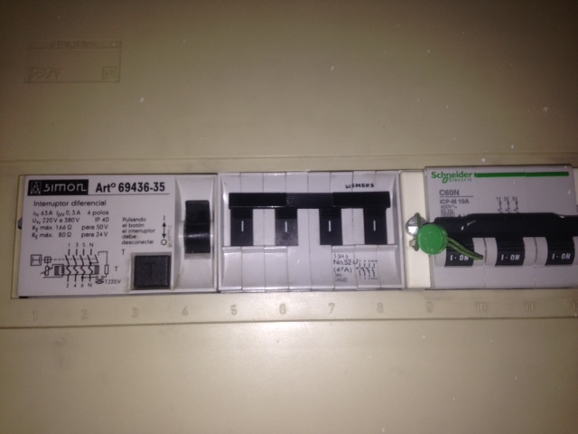

Hola, he de cambiar mi instalación de trifásica a monofásica, y un electricista me indica que no necesito cambiar la derivación individual mientras que otro me indica que si que es recomendable cambiarla. Si opto por la opción más económica que es la de no cambiar la derivación individual y por una de aquellas finalmente tuviera razón el electrista que me indica que este recomendable cambiarla, ¿qué tipo de problemas podría tener?

Hola ; Depende del tipo de conductor de la sección y la potencia a contratar , en principio si es un conductor antiguo yo te recomendaría pasar una línea nueva , además si respetas el antiguo cableado ten en cuenta que se ha de marcar muy bien para en su caso identificar el conductor neutro

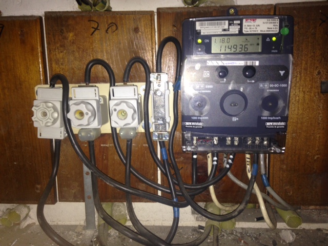

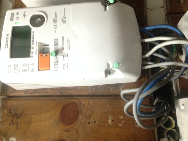

He oído que si mi DI lleva toma de tierra y los cables llevan suficiente sección no sería necesario cambiar la derivación individual, ¿viendo estas fotos podríais decirme si tengo toma de tierra y de cuánto es la sección?

depende de la potencia que tengas contratada lo primero y luego el reglamento te dice que la sección mínima a instalar en una
DI es de 10 mm2.
Saludos amigos
Re: No cambiar derivación individual en cambio trifásica a m
20 Dic 2016, 17:41
DI es de 10 mm2.
a INSTALAR, no instalada, lo que significa que si la actual es de menor sección sería valida...
DI es de 10 mm2.
Saludos amigos
En realidad el mínimo son 6 mm2 :)
20 Dic 2016, 19:35
Me asalta la duda si el cable concéntrico antifraude, que se utilizaba anteriormente, es de esa
sección o lo hay de menor :(
20 Dic 2016, 20:11
Así es, el mínimo reglamentario son 6mm², pero algunas compañías como Endesa exigen 10mm².
La hay menor. Lo se por que en casa de un familiar tiene ese cable que dices y la seccion sera de 4mm2
