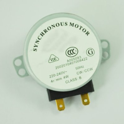

Tengo un motor de microondas. Lo que pasa es que gira aleatoriamente en un sentido o en otro al darle corriente.
Todos los motores de microondas cambian de sentido de giro aleatoriamente?
Yo no quiero que cambie de sentido

Pon una foto del motor, con sus conexiones

Aqui la tienes

Efectivamente ese motor anda en ambos sentidos. Deduzco (aunque no lo sé fijamente) que cambia de sentido
cuando tiene sobre-par (cosa que sucedería en un microondas si el recipiente chocara contra las paredes). Puedes
hacer una prueba (bloqueando el eje-con un palo, no con los dedos-) a ver si esto es cierto

En este video puedes ver el porqué esos motores giran para los dos sentidos, y cómo evitarlo
