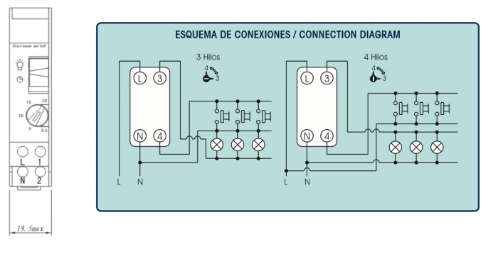

Hola buenas tengo el siguiente problema he cambiado el minutero de la escalera y se me quedan las luces encendidas no se paran nunca el minutero es de 4 hilos que uedo hacer?gracias

Si tienes identificados cómo estaban antes los hilos en el reloj la cosa puede tener arreglo: nos dices el
modelo de ambos relojes y estudiaremos su compatibilidad. De no ser así vete llamando a un electricista...

los hilos los tengo identificados les hice una foto antes de tocar nada!!!!el minutero antiguo es un orbis t20 y el nuevo staircase switch alc 18 gracias

Te adjunto el esquema de ambos relojes. Lo que necesitas saber es cómo estaba cableado el Orbis, pues como
ves es diferente que esté a 3 o 4 hilos. El nuevo reloj es de 4 hilos

El orbis t20 estava conectado a 4 hilos tambien lo que hice es lo siguienti en el nuevo minutero puse la fase en la L el neutro en el 2 los pulsadores en el N i los puntos de luz en el 1 estava asi en el orbis.Tambien probe cambiar el neutro 2 por los pulsadores N i entonces no funcionaba nada...gracias

El esquema es claro:
L> Fase
N> Neutro
3> Lamparas > 1
4> Pulsadores >2

lo hice segun este esquema que me dices i no funcionan los pulsadores aNTES QUE YO ESTUVO TOCANDO EL DUEÑO YO ME LO ENCONTRE ASI CONECTADO

Lo que hay que tener claro es cual es la línea de bombillas y cual la de pulsadores, porque COMO METAS LA PATA te
cargas el sistema, que es lo mas probable que haya sucedido. Lo que hace el reloj es cerrar el contacto L con el 1
así que si conectas al 1 la vuelta de los pulsadores, y pulsas, habrás hecho corto en uno de ellos, y lo mas probable
es que se haya quedado pegado; con lo cual, aunque ahora lo conectes bien, quedaría siempre encendido
Necesitarias un tester para hacer unas comprobaciones

Prueba primero a desconectar el retorno a pulsadores y si se apaga tienes un pulsador jodido y nos cuentas. Un saludo

Hola, el problema que tienes es que el alc18 no funciona bien si tienes instalados pulsadores con luminoso. Dos soluciones: o le quitas los luminosos a todos los pulsadores o cambias de horario de escalera. El alc18 va muy bien pero tiene ese defecto. Si alguien tiene una solución a ese problema seria de gran ayuda
