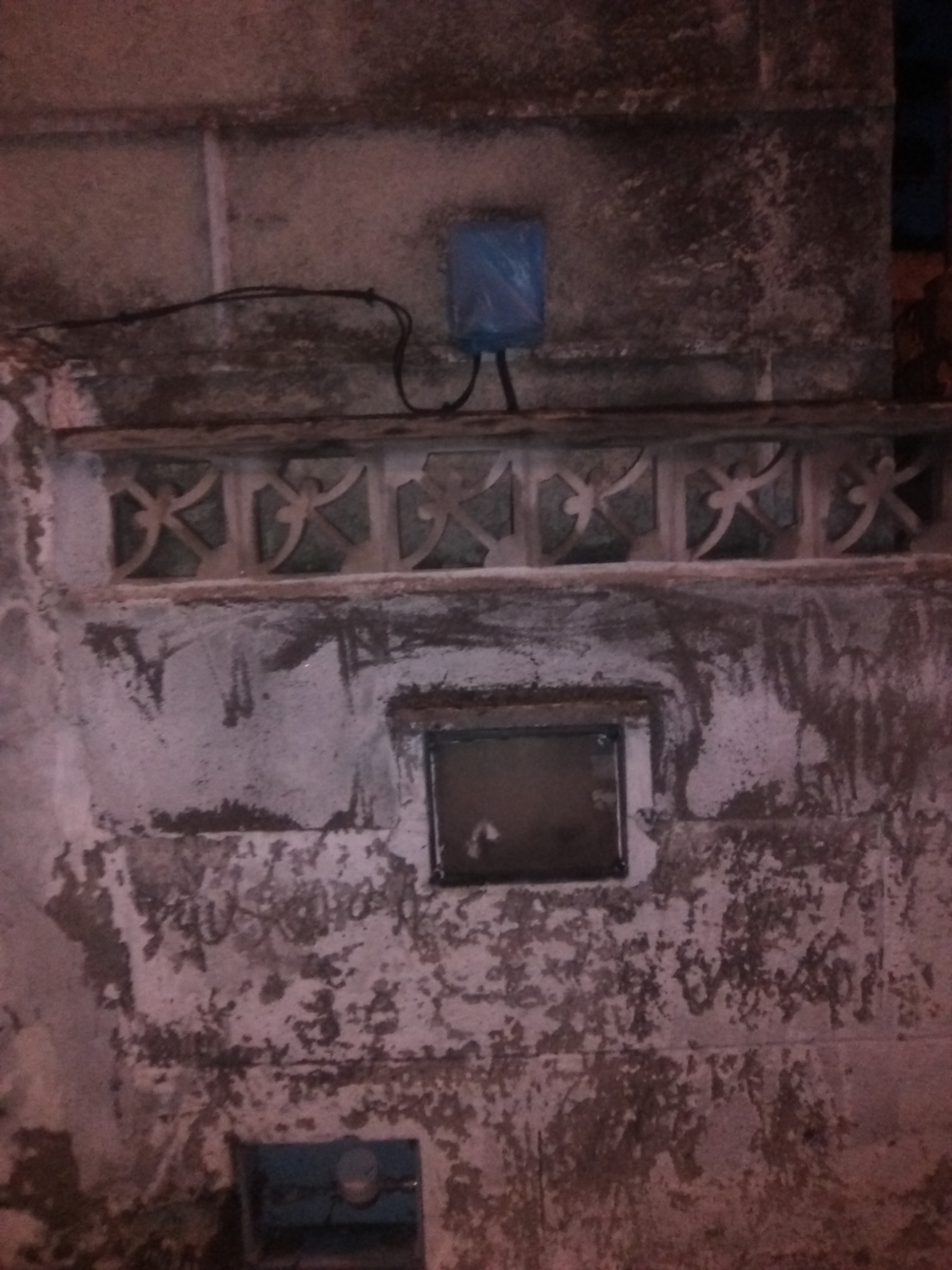

Hola buenas noches,
En una Reforma de una vivienda que estoy haciendo en este momento, me surge el caso que la CGP de Unión Fenosa que está en la fachada esta rota y sin base porta fusibles, simplemente están los cables empalmados con unas fichas. Esta sin tapa y a una altura de 2mts.
Por lo que dice el propietario esta caja estaba más alta y en algún momento no se sabe por que una contrata de la distribuidora la bajo, la línea de dicha caja esta más larga y hay cable descolgado por la fachada sin grapas.
Yo he llamado a averías de la distribuidora y me dicen que me tienen que mandar un presupuesto para la realización de los trabajos. A lo que por el momento me he negado.
No deberían de mantener sus instalaciones en buen estado?
No deberían situar dicha CGP a una altura mínima de 3mts?
Como actuaríais vosotros en este caso?
Eloy.

la CGP no pertenece a la compañia distribuidora , pertenece al propietario
solo pertenece a la compañia cuando es una caja CGP de reparto (o sea que va ha varios clientes )
los cables que van desde la caja de CGP aguas arriba si son de la compañia

La instalación de enlace es responsabilidad del propietario de la casa. En esta instalación se incluye la CGP y la CPM (en donde se monta el contador.
En principio no es necesaria la CGP, ya que la CPM lleva fusibles de protección. Quizá sea una exigencia de la distribuidora de allí...

Es que me dicen que no puedo trabajar en el cable trenzado. Esto me ha pasado en otra ocasión... y por un trabajo que tardé 3 horas en hacerlo me enviaron un presupuesto de 2300€¡
En este caso lo que yo les digo es que el cable esta por la fachada descolgado en ciertas partes y creo sería de competencia de ellos arreglarlo.
Yo voy a instalar una CPM en el muro exterior y supongo que al hacer la solicitud de suministro la retirarán.
