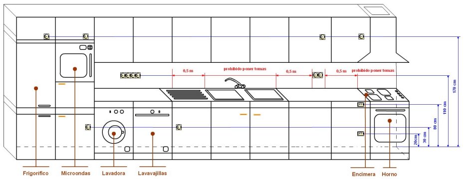

Tengo una duda, cuando compras una campana extractora normalmente siempre viene con un enchufe, lo primero que hacemos nosotros y los profesionales tambien es cortarle el enchufe y conectarla con una regleta.
Yo he pensado en que tal vez estemos haciendo las cosas mal y alguna norma debe haber que estas cosas hay que poner cerquita un enchufe para conectarlas.
Porque si no, porque el fabricante les pone un enchufe para luego tener que cortarlo?
Que dice la ley sobre esto?
