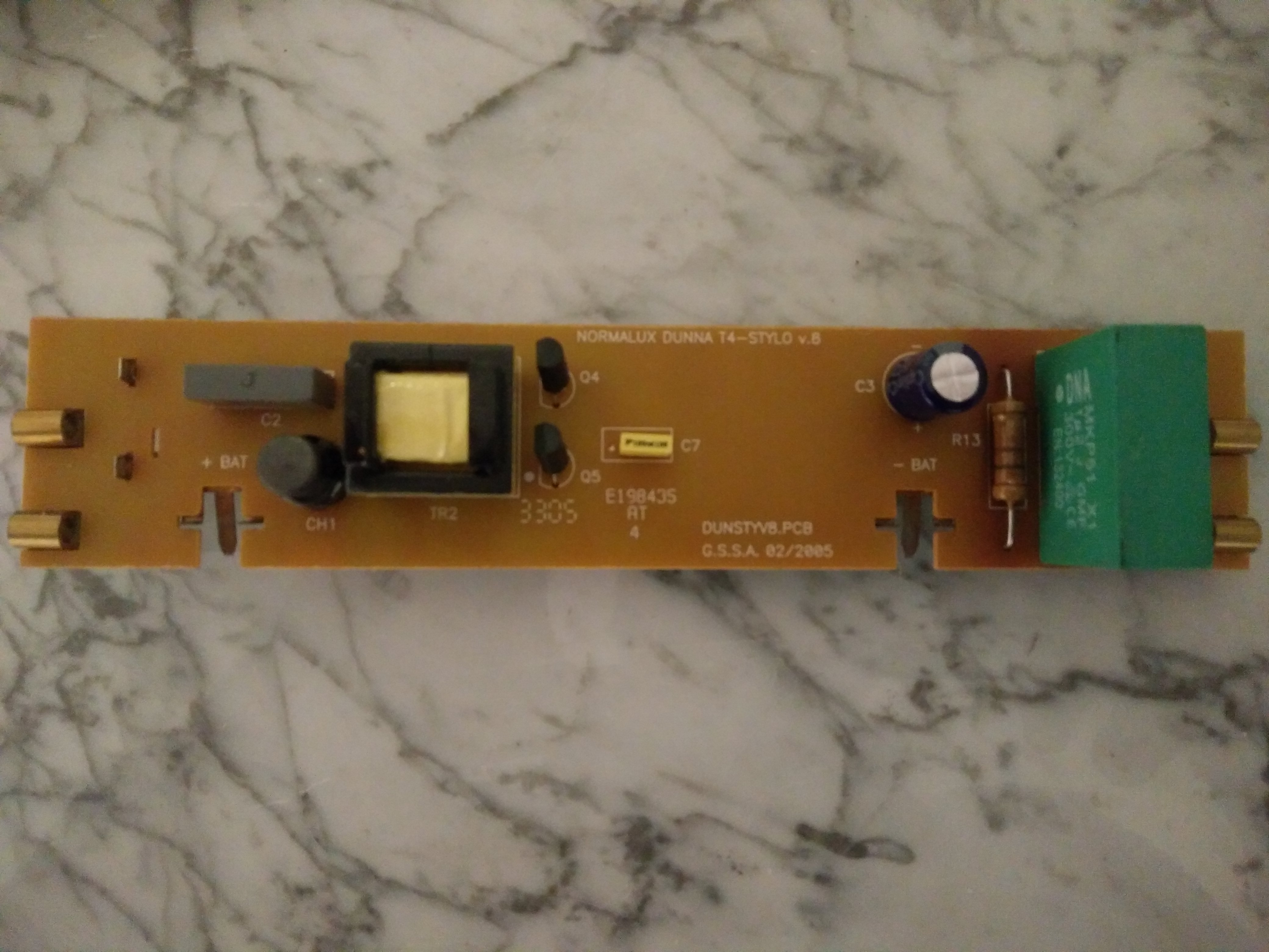

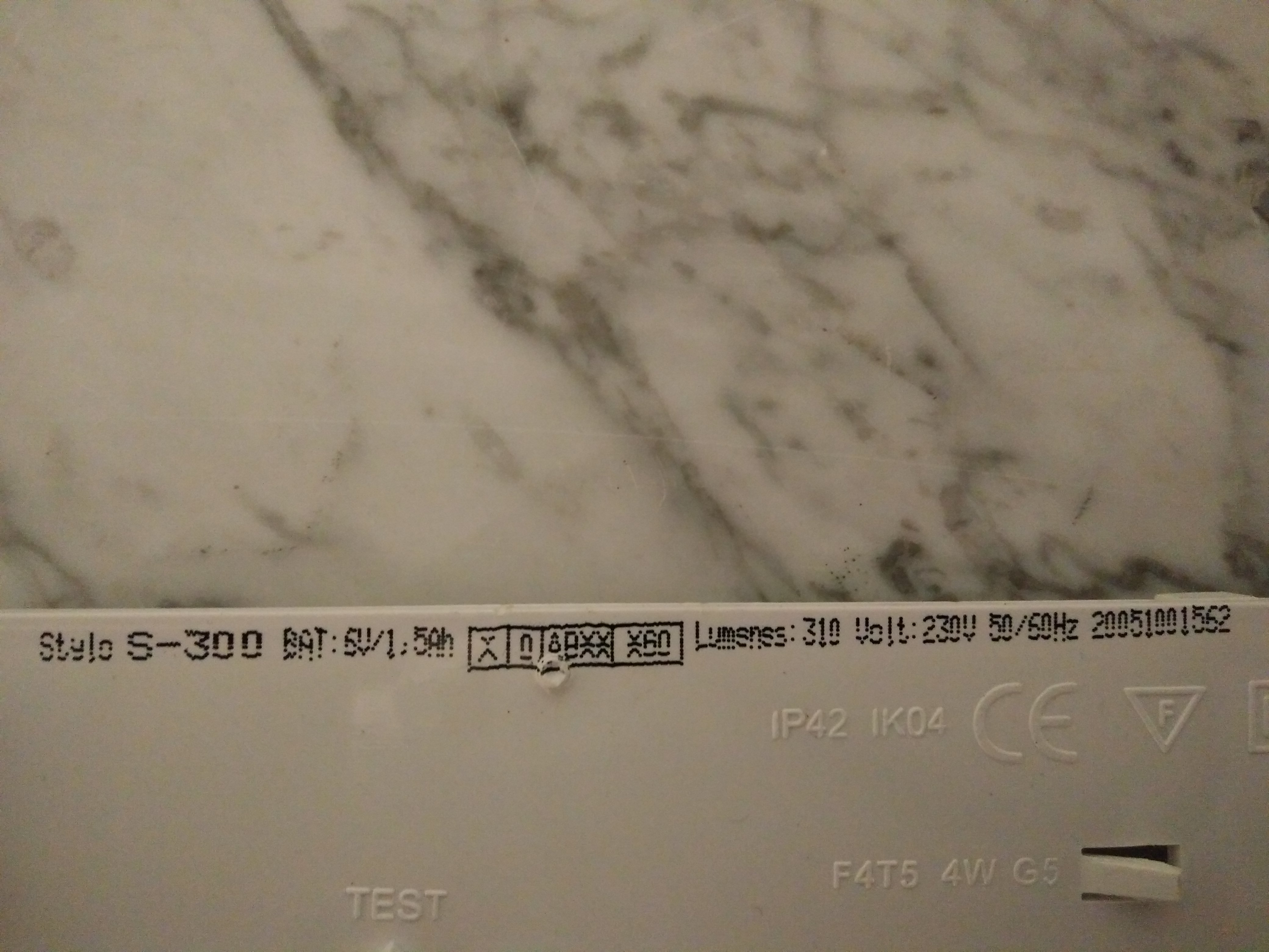

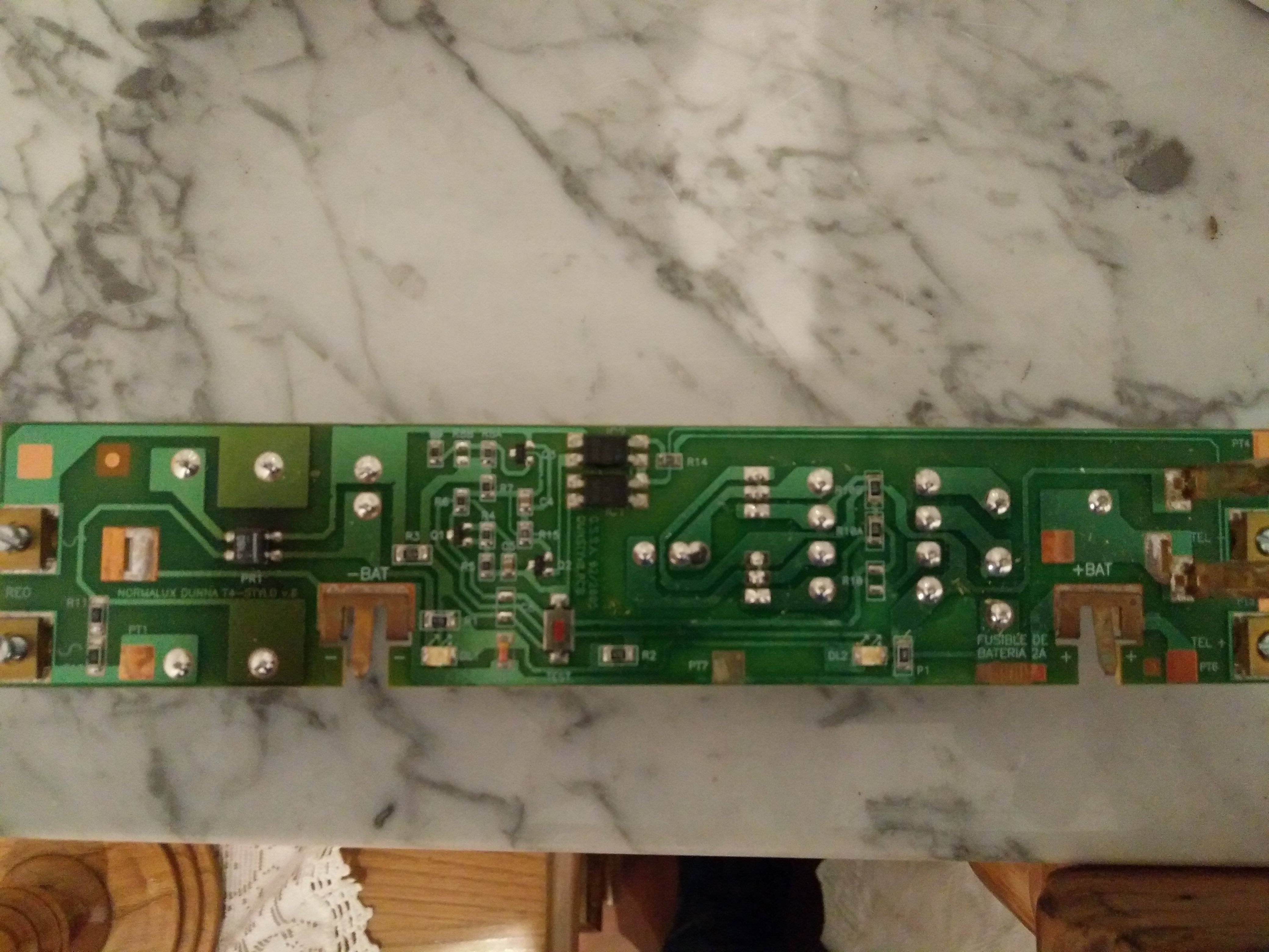

Hola. El caso es que tengo una luz de emergencia con la batería estropeada.
Se podría aprovechar de alguna manera para que funcionase directamente a la red de 220?
Decir que tiene un fluorescente con 4 enganches.
Que modificación tendría que hacer?

Hola ; es que lo normal es sustituir el equipo cuando no funciona , además de que este tipo de emergencias se están sustituyendo por nuevos modelos mas modernos y duraderos
Si es por darle una utilidad de señalización te recomendaría cambiar la placa electrónica y sustituirla por una reactancia o un balastro electrónico para la potencia de esa lámpara que puede ser de unos 9W También puedes adaptarle una pequeña línea de led y ponerle en el interior un alimentador de 12 o 24 voltios

Para que esa emergencia funcione sin la batería se necesita que funcione su electrónica
y es obvio que si se jodió la batería la electrónica no funciona...

Convendrás conmigo que lo que pretendes hacer es una tontería: una lámpara de emergencia es para lo que es, por no
tener no tiene ni reflector, así que la luz que puede dar es testimonial. Si aún quieres seguir utilizándola lo que puedes
hacer es comprar un balasto y conectarlo a el. De poco sirve que yo te diga que mires tal, o cual, componente si no sabes
lo que es, y, por tanto, menos embarcarse a modificar la placa...

Y porque no pones una luminaria de emergencia hibrida?
Por lo que he visto hay luminarias que tienen la opcion de estar encendidas permanentemente
