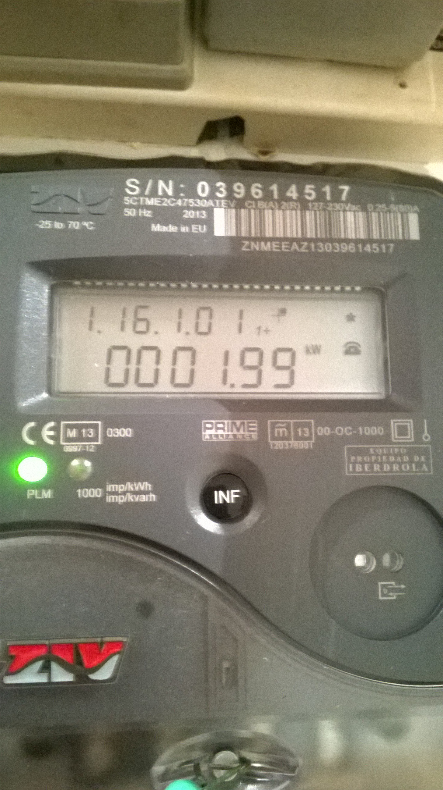

Aquí pongo un cierre de luz , donde me indica que he consumido 1,99 KW en una determinada fecha
