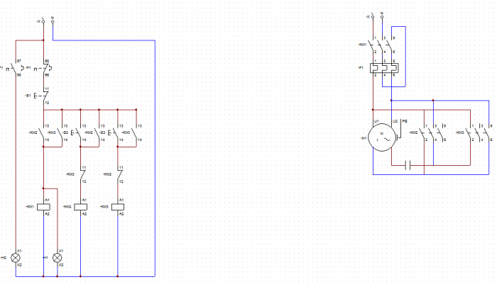

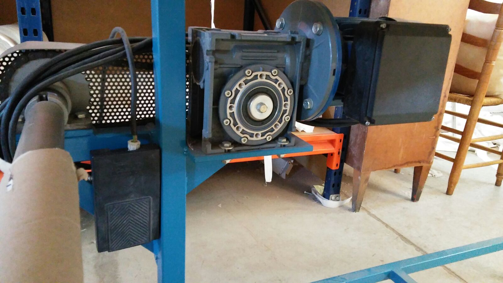

Buenas tardes. Resulta que tengo un motor, que funciona a 230 v Fase y neutro. Al cuál necesito que me cambie el sentido de giro. En el tema de motores y automatismos estoy bastante verde. He realizado alguna práctica de inversión de giro pero en trifásica, pero en monofásica he leído que si se puede hacer, he preguntado a profesores y todos me dicen que si, pero nadie me dice exactamente como debo hacerlo.

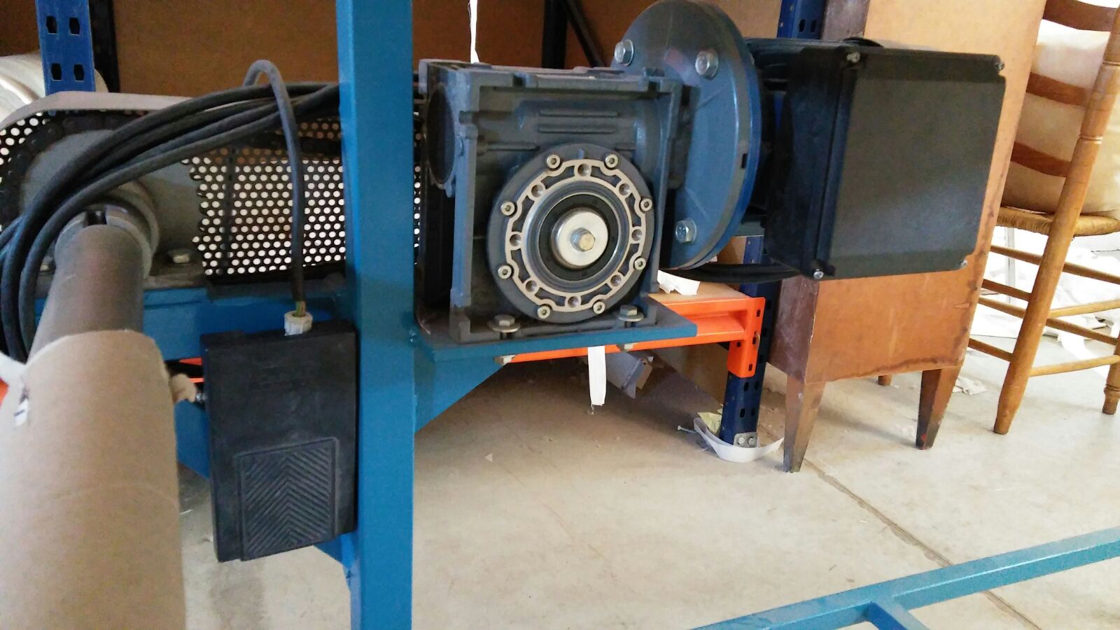

Os explico, el motor en cuestión, hace la función de enrollar una pequeña pieza de tela, y va gobernado con un pulsador de pedal. Pero ahora lo que se pide es que el motor pueda enrollar y desenrrollar. Yo he pensado de con un selector de 3 posiciones, aguas arriba controlar el sentido en que va a girar, y con el pulsador de pedal, darle marcha sin realimentar la bobina.
En el esquema de potencia, es lo que no tengo nada claro como conectar y diseñar el circuito.
Esta mañana he hecho un croquis en plan rápido, sin protecciones ni nada.
A ver si alguién me puede orientar.
Grácias.

Hola, el motor monofasico de inducción lleva 2 bobinas montadas a 90 grados en el estator.
Uno de los bobinados, el de arranque, va en serie con el condensador, y este circuito de condensador + bobina de arranque, va en paralelo con el bobinado de potencia.
Para invertir el giro hay que invertir la conexión del bobinado de potencia con respecto al bobinado de arranque + condensador.

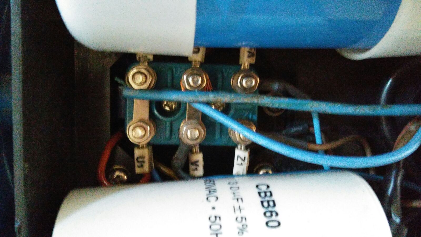

OK, grácias Bombilla. Entonces es simplemente hacerle el cambio mediante los contactores, pero me podrias explicar, si solo dispone de dos bobinados por que tiene 6 bornes como si fuera uno de trifásica??

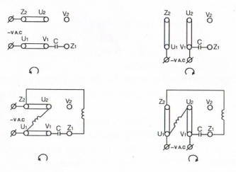

Re: Inversión de giro en motor con monofásica
08 Feb 2017, 20:59
Hola:
Mira a ver si en el interior de la tapa de conexiones trae un esquema como este :o

Grácias Tali, por el esquema. Y a Hefner por tu aportación :P
