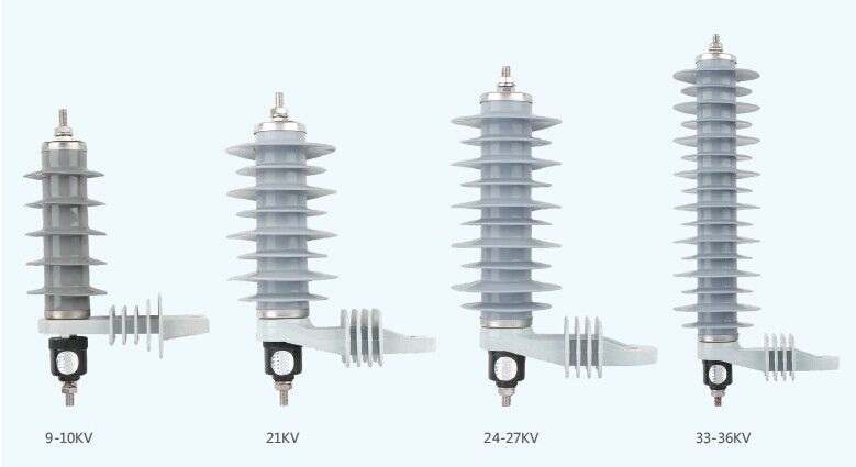

Ninguna de las prtecciones que mencionas son para sobretendiones transitorias. Para ello tendrías que instalar autovalvulas, tanto en la parte de MT como en BT.

En la parte de media tension seria antes del equipo de media? y en la parte de baja tension seria a la salida de baja del transformado?

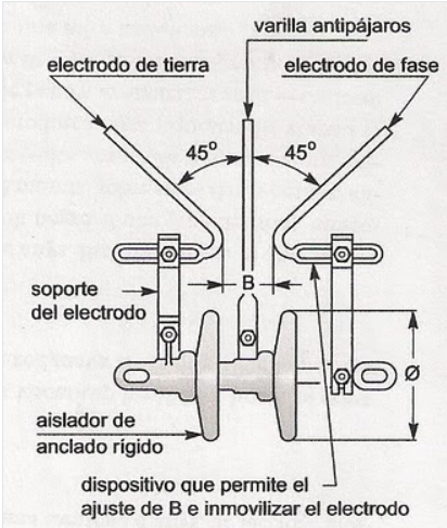

Sería interesante que pusieras una foto de la columna de MT y otra del propio trafo, ya que es factible que en lugar de
tener autovalvulas tenga espinterómetros, que para eso de los rayos es barato y funciona de cine...

He buscado en internet sobre ese equipo que dices y me parece muy complicado, tendria q diseñarlo y no tengo ni idea, lo mejor seria una solucion hecha, tambien e buscado sobre las autovalvulas de baja tension y nada

Esto es un espinterometro

No se pero no me sale como adjuntarlo, cuando le doy a adjuntar imagen me dice URL
Ese dibujo que me has mandado, tan simple hacerlo asi?
Disculpa mi ignoracia
