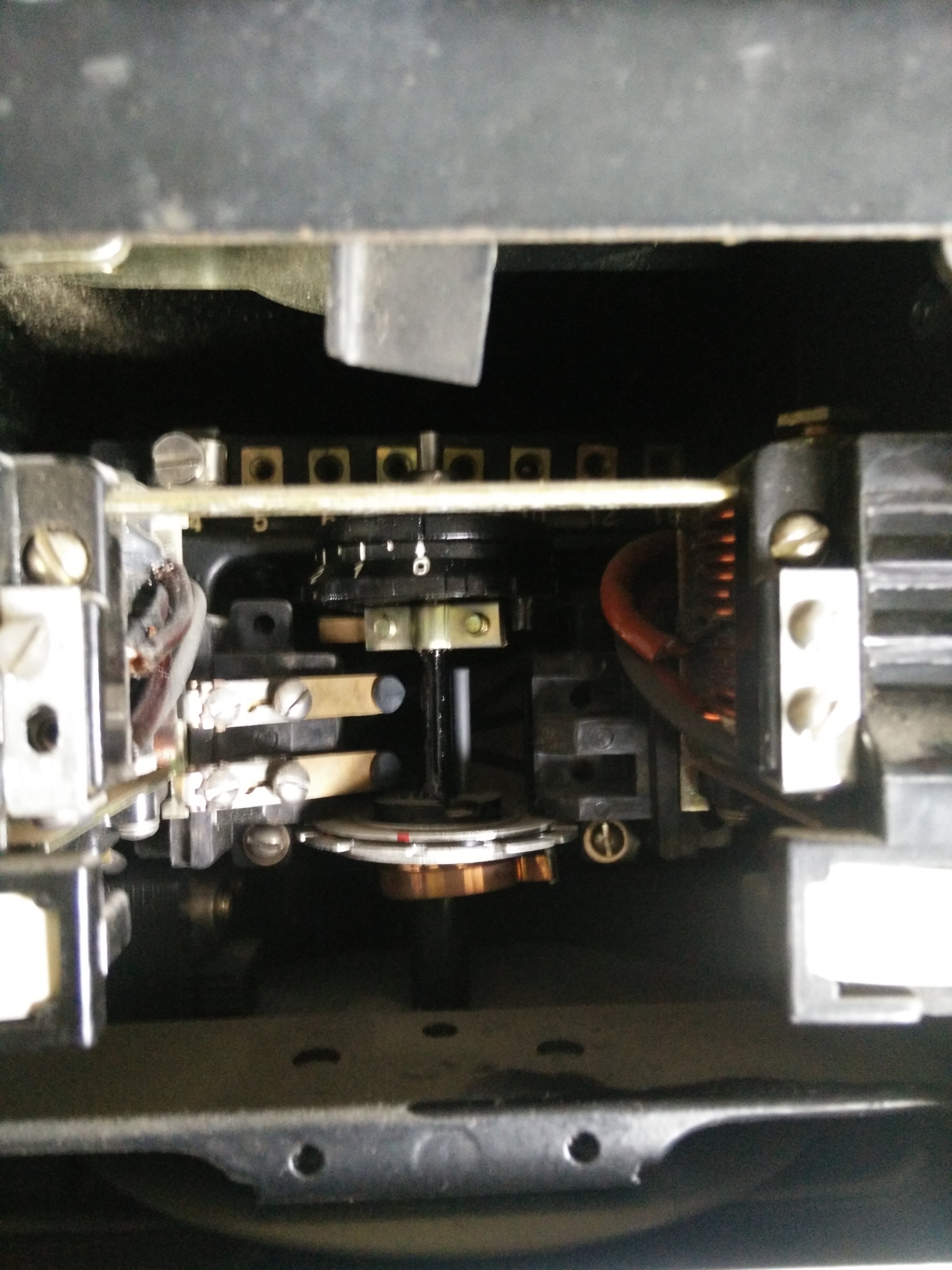

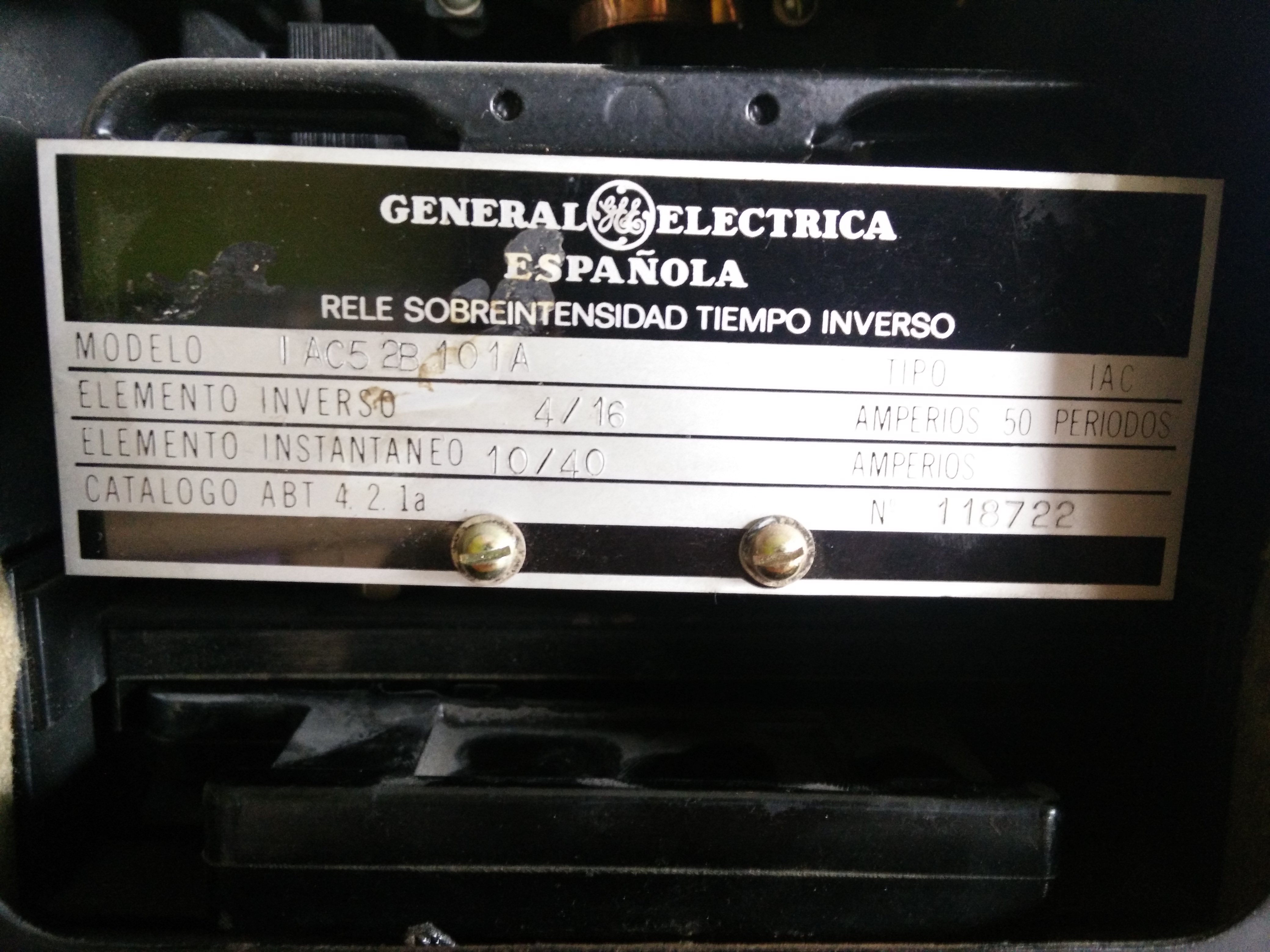

Hola buenas, encontre esto y no tengo del todo claro que es y no encuentro info. No se si es un rele normalmente cerrado.
Si alguien tiene idea, que me pueda explicar que es y de que año.

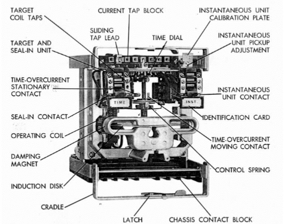

Hola:
El manual en ingles
iac 52b.pdf
(1.26 MiB) Descargado 1587 veces
