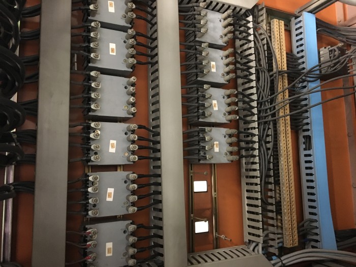

ASTUR escribió:Gracias por tu ayuda, esas etiquetas son exactamente lo que buscaba.
Respecto a señalizar el neutro es por defecto de OCA.
Me lo figuraba. Pero tampoco hace falta gastarse mucho dinero: se pueden marcar todos lo conductores, individualmente, con cinta aislante de colores. Para ello se necesita aislar en sí, provisionalmente, lo que es terminal; cosa que se puede hacer con una tapa de canalí. Eso sí, la cinta tiene que ser Scotch 33, no sirve una cualquiera
No sé qué mas te habrán contado los de la OCA, pero esos terminales tienen que tener protección (placa de metacrilato ó policarbonato) si el armario se puede abrir sin cortar tensión, o bien si se pudiera dar corriente estando la puerta abierta...
