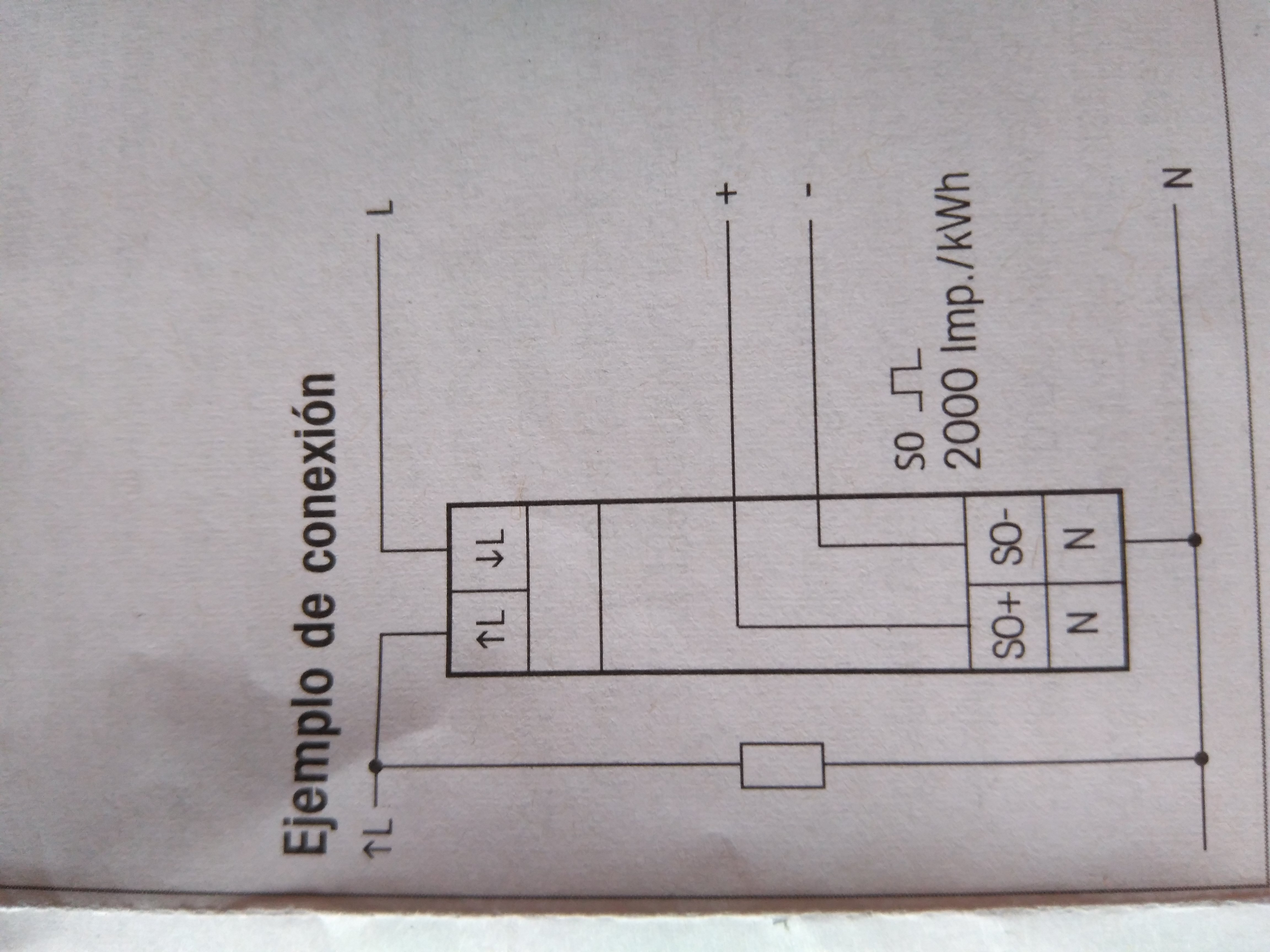

Hola:
Quiero instalar un contador monofásico digital para controlar consumo de una bomba. Segun esquema adjunto entiendo que la fase tiene borna de entrada y salida, pero el neutro no , como lo conecto? Y SO+ y SO- , para que sirven? Gracias.
Re: Conexión contador digital
16 Jun 2017, 23:17
Hola, así es, la fase tiene entrada y salida pero neutro sólo entrada.
En un contador el neutro sólo se emplea para tomar tensión.
El neutro puedes hacer un empalme con regleta y sacar un cable al borne neutro o si está al lado de su magneto, sacar del borne neutro el cable de potencia y otro cable al contador.
Los bornes SO son el emisor de impulsos, te permite llevar la medida a otro lugar manteniendo la ubicación del contador.
17 Jun 2017, 17:11
Entendido. Coloco pues el contador a continuación del magneto, no?
Gracias .
17 Jun 2017, 20:54
Si, lo puedes montar así, y puedes sacar el neutro del magneto.
19 Jun 2017, 12:47
Pues ahora veo que no hay neutro en la instalación. Puedo conectarlo de igual manera utilizando la otra fase como si fuera neutro?
Gracias.
19 Jun 2017, 17:21
Puedes conectarlo sin problemas.
