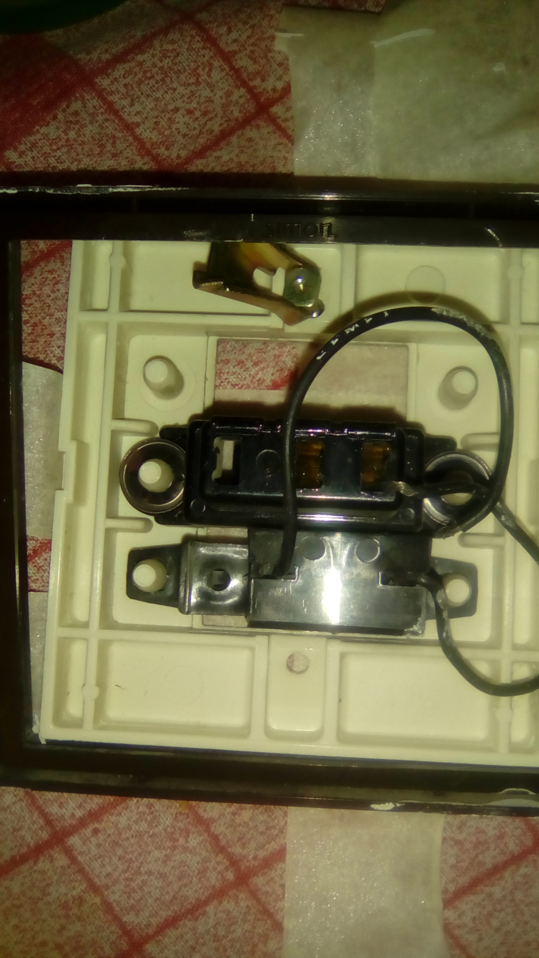

hola , mi hijo se ha cargado la tecla el pulsador de timbre , y como la economia no esta para mucho he comprado un nuevo pulsador para colocarlo yo  misma, pero claro no soy capaz, no se que hago mal, a ver si alguien me ayuda. hay 2 cables uno negro y otro gris en la pared y este pulsador , donde van los cables? gracias

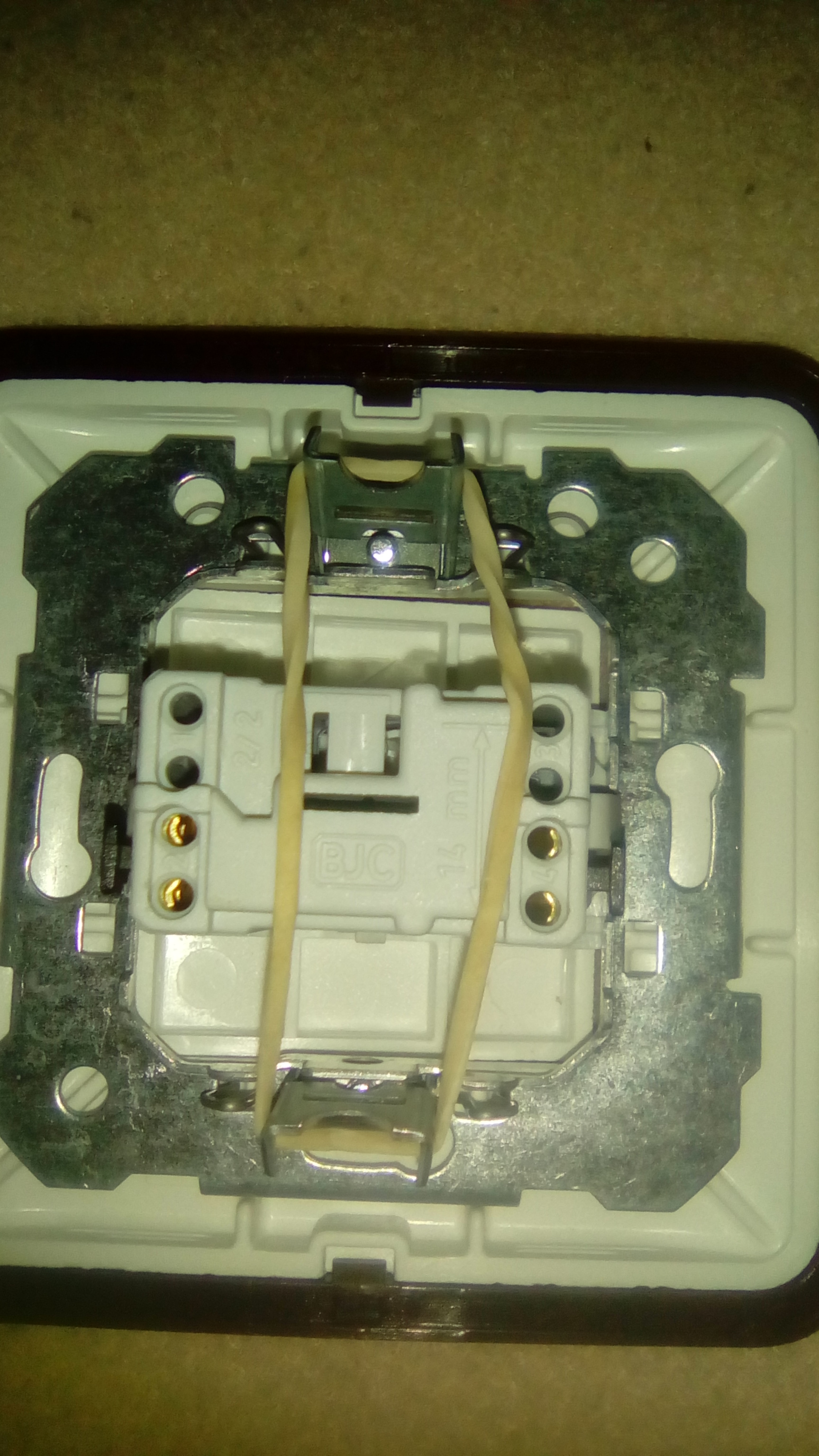

Hola voy a ser un poco más explicito, que en anterior mensaje.
Los dos cables uno gris y otro negro, los conectas uno a cada borne que se ve , que tiene contacto metálico , color dorado de la foto. Si ves que te cuesta introducirlo, puedes pulsar la pieza negra que está en lo alto del agujero que es la que abre el contacto donde va el cable.[color=#f39c12] No importa los colores .[/color]

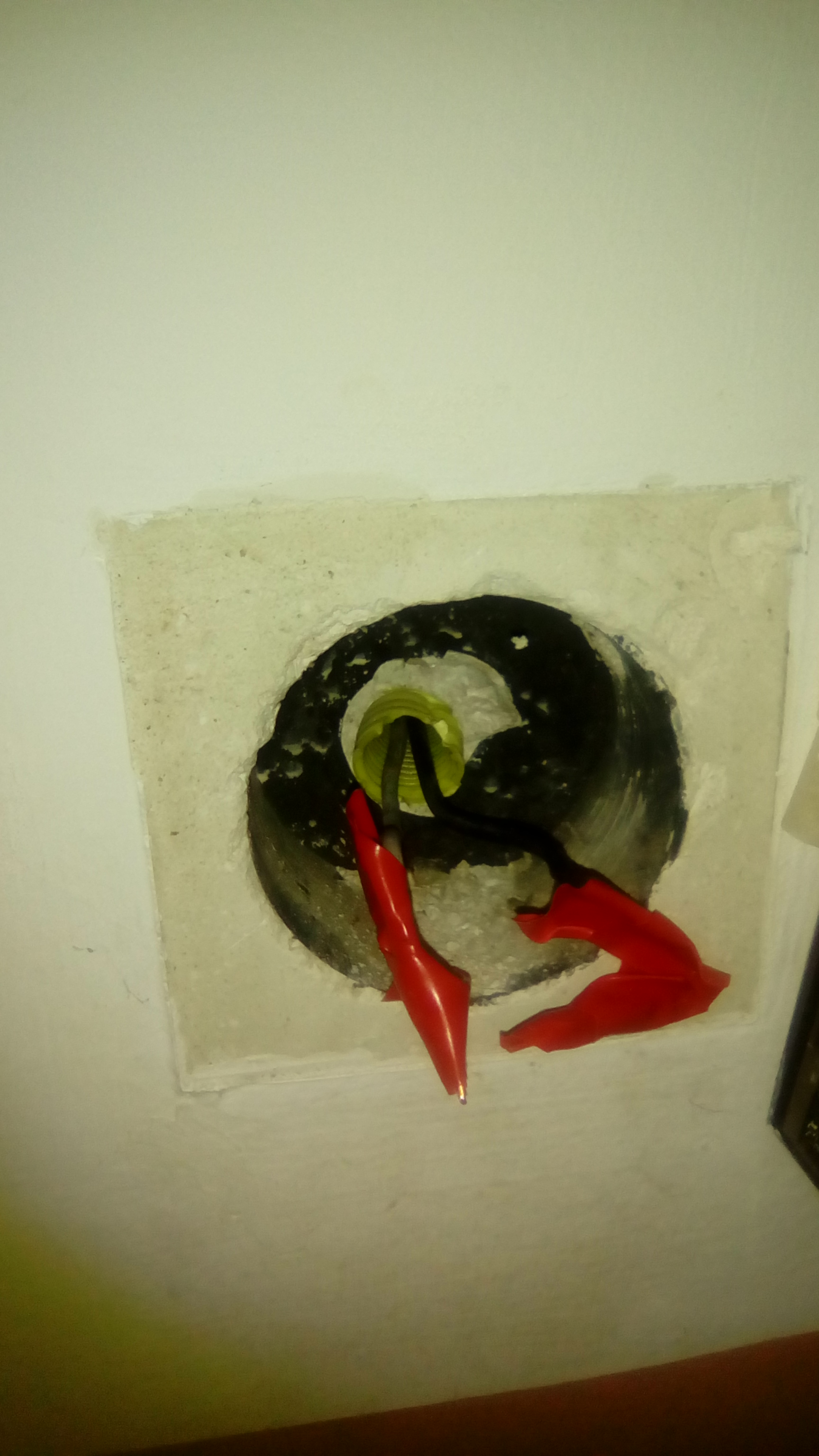

Pon una foto del anteroir, de la caja que tiene empotrada en la pared el timbre, y te lo explico paso a paso.

Pero algo debe pasar el anterior pulsador sonaba y este no . he colocado los cables uno frente a otro presionando las pestañas negras.no funciona...
este es el pulsador roto

si has conectado un cable arriba y otro abajo es posible que el pulsador este mal.
También puede ser que lo que se ha estropeado es el timbre ( zumbador o Din-Don) puedes hacer una cosa.. para probar si el timbre esta mal puedes poner en el pulsador los dos cables en el mismo borne, (arrriba o abajo es igual, con esto lo que harás es un empalme) hazlo con el  general de casa cortado..si no te hará una  pequeña chispa.. una vez conectes estos dos cables sube el térmico general y si el timbre suena bájalo rápidamente sino lo quemarás. Si el timbre no suena es este que esta estropeado, y si suena será el pulsador.
