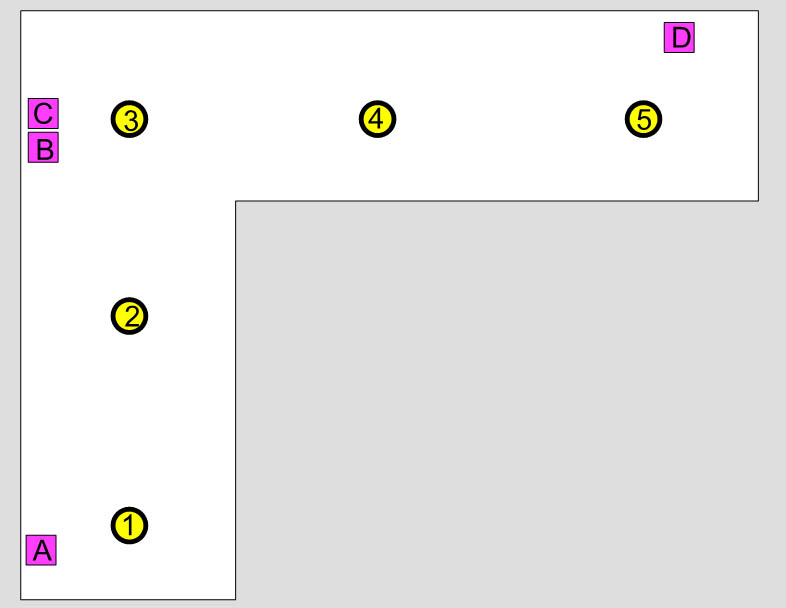

Muy buenas!
Soy el novato de los notavos, la electricidad NUNCA ha sido lo mio, y algunas veces gracias a la ignorancia (que es muy atrevida),
me han salido bien las cosas, pero otras la he liao bien... asi que esta vez quiero hacerlo bien, preguntando a los entendidos,jj
He hecho un dibujo para que se entienda lo mejor posible.
Se trata del pasillo de mi nueva casa, donde hay 5 focos que compré en LM.
Los rosas con letras son interruptores, y los amarillos con numeros son focos.
El caso es que:
Si le doy al interruptor "A", se enciende el foco "1 y 2", y desde el "B", los puedo apagar (y viceversa).
Si le doy al interruptor "C", se encienden los focos "3, 4 y 5", y los puedo apagar del "D" (y viceversa).
El caso es que me gustaría que si enciendo por ejemplo desde el "A" se enciendan el "1, 2 y 3".
Pero si encendiese desde el "C" se encienda el "3, 4 y 5".
Es decir... quiero que encienda donde encienda (A,B,C o D) el foco que queda en medio (el 3) también se
encienda.
¿esto es posible? como lo puedo hacer?
Un saludo y un millooooooooon de gracias a quien me lo descifre...jj llevo 3 meses dandole vueltas y volviendo
loco a mis hermanos y a mis amigos,jajaj
SALUDOS!!!!!!!!!!!!!

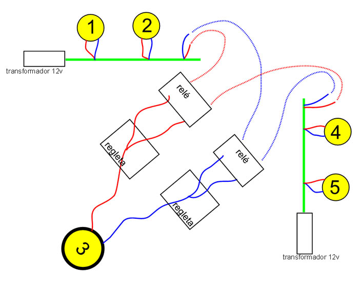

a ver si lo pillas:
Para hacer esto, que no lo veo mucho sentido, solo lo puedes hacer intercalando reles, y me parece a mi que se te va ha hacer mision imposible, bueno ahi va:
Necesitas 2 reles con bobina a 230 v y con un contacto Normalmente Cerrado (NC)
El rele A se alimenta al mismo tiempo que los halogenos 3 4 5, y el rele B se alimenta al mismo tiempo que los halogenos 1 y 2, resumiendo, los reles los tienes que conectar como una bombilla mas.
Ahora pones un puente que una el halogeno 3 con los 1 y 2
Siguiente paso, el contacto NC del rele A lo pones en serie con la fase que une el halogeno 3 al 2.
Ahora el contacto NC del rele B, lo pones en serie con la fase que une el halogeno 3 al 4.
Queda claro??, si necesitas algo mas pregunta

zenut
Mensajes: 8
Registrado: 20 Mar 2011, 16:00
Re: ¿Me echáis un cable? Para mi es misión imposible.
21 Mar 2011, 00:03
A ver si lo he entendido...jj
¿Puede ser que vaya así?

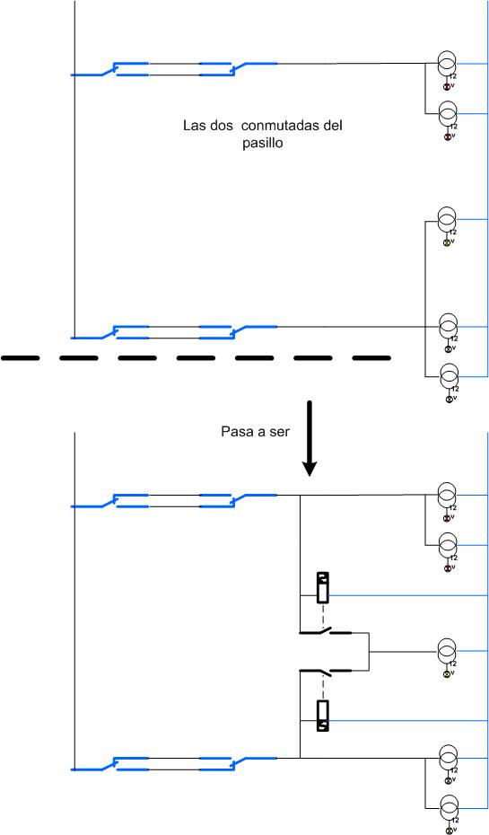

Frioelect
Mensajes: 812
21 Mar 2011, 22:45
Mira a ver si entiendes este esquema, y luego te dire un detalle a ver si te das cuenta.
esquema pasillo.pdf
Esquema pasillo
(59.53 KiB) Descargado 732 veces

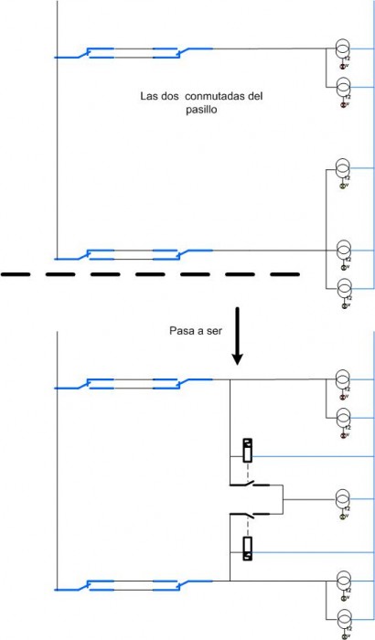

J.A.
Mensajes: 208
22 Mar 2011, 20:55
A ver así:

Frioelect
Mensajes: 812
22 Mar 2011, 23:13
J.A. escribió:
A ver así:
Muy bien, asi da gusto, si no entiendes ese esquema, mejor dejalo como esta, suerte
